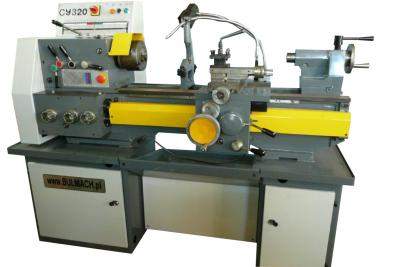

Re: Mała tokarka. Jaką kupić ?
Jak masz budżet 5tyś euro to kup np. CU 320 za powiedzmy 6tyś zł, daj do remontu kapitalnego i będziesz miał praktycznie nową profesjonalną tokarkę i jeszcze się zostanie na osprzęt.
