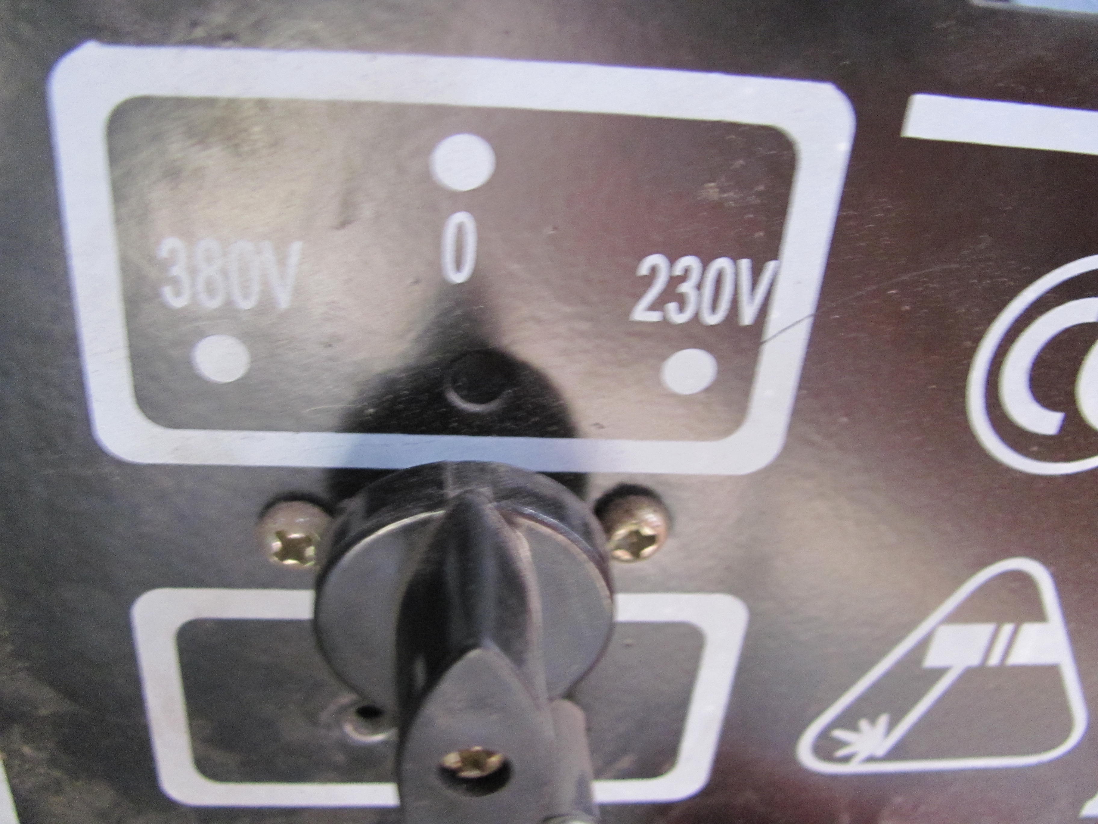

uziemienia nie powinienem pomylić gruby bolec w wtyczce
A co do kabla to chyba nie muszę mieć 5 żyłowego ( chodzi mi o ten przedłużacz 10- 15 m ) czy na takim długim kablu spawanie się nie pogorszy...? Słyszałem też o wtyczkach siłowych te z 5 bolcami że są też 16 A i 32 A ( myślę że chodzi o natężenie prądu ) jeżeli tak to jaką wybrać i czy wszystkie maja te same średnice ..?
[ Dodano: 2014-03-18, 11:32 ]
( myslę że chodzi o natężenie prądu ) jeżeli A to napewno natężenie chyba że coś źle oznaczone. Co do tego podłączenia tak jak uzgodniliśmy to oczywiście przełączam na włączniku na 380 V . Tak..? Teraz tak sobię myslę że jak podłączę te dwie fazy i ochronny to co by sie stało jakbym miał przełączone na włączniku na 220 V . To tak teoretycznie , nie mam zamiaru tego sprawdzać..!

Myślę że pomogłeś sprawdzę to zobaczymy , ale jestem dobrej myśli. Pisałem na forum elektroda i nikt mi nie pomógł każdy niby się zna a pomocy zero ,tylko ci mówią że się nie znasz i nie zrobisz dobrze że trafiłem tutaj . Co do tego przewodu to nie muszę go robić chodzi o ten krótki to przejście , mogę zdemontować wtyczkę na 230 V.

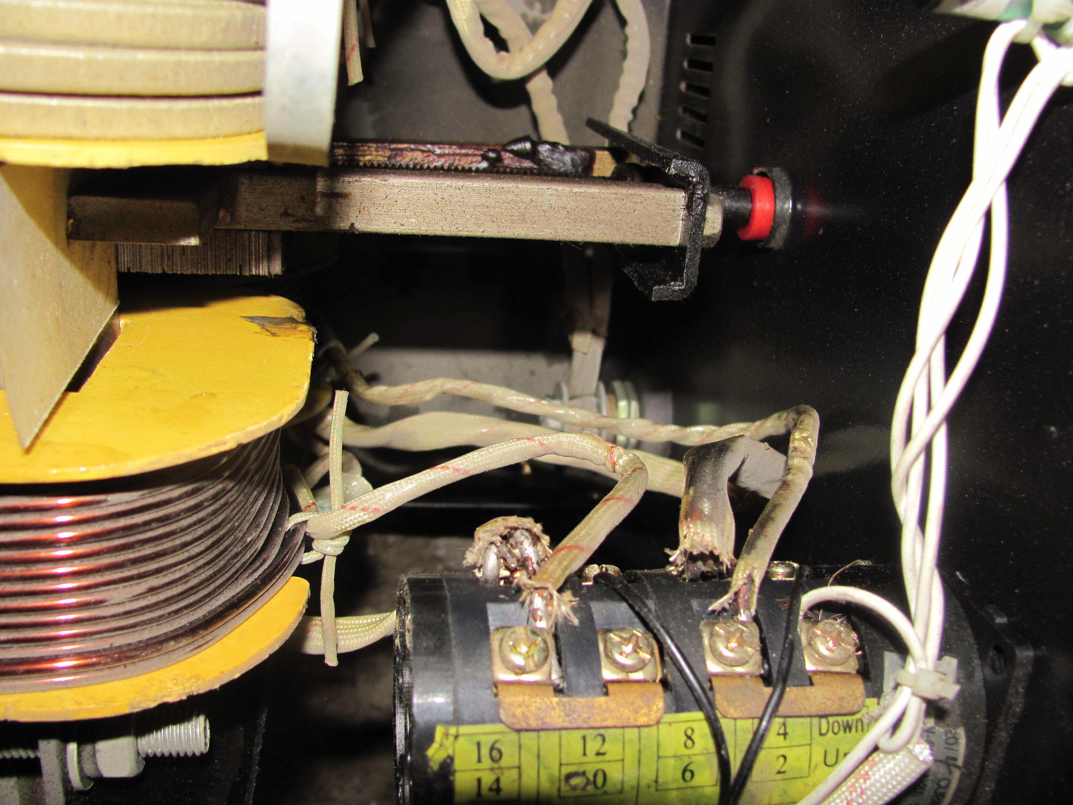

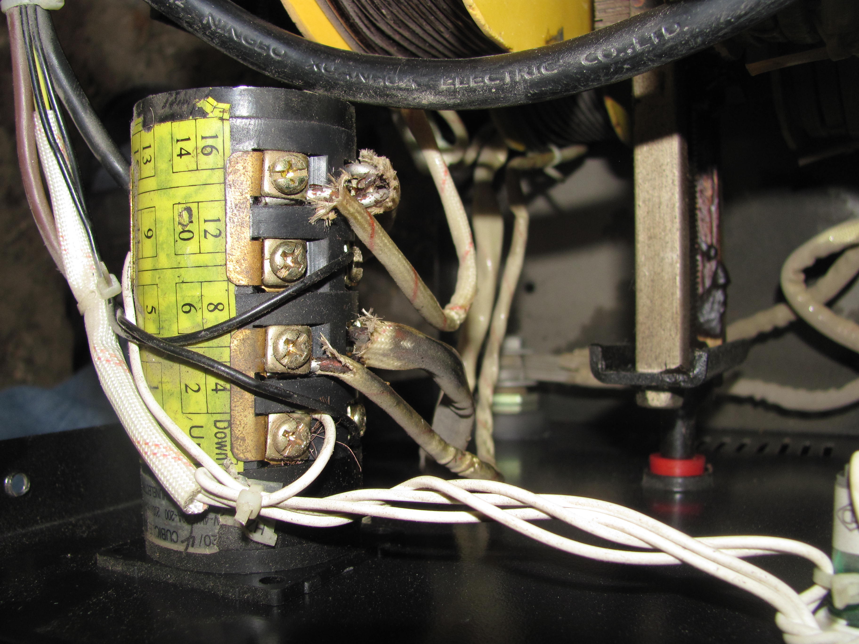

to ta spawarka
[ Dodano: 2014-03-18, 09:56 ]
przewód zakończony wtyczką na 230 V
[ Dodano: 2014-03-18, 09:58 ]

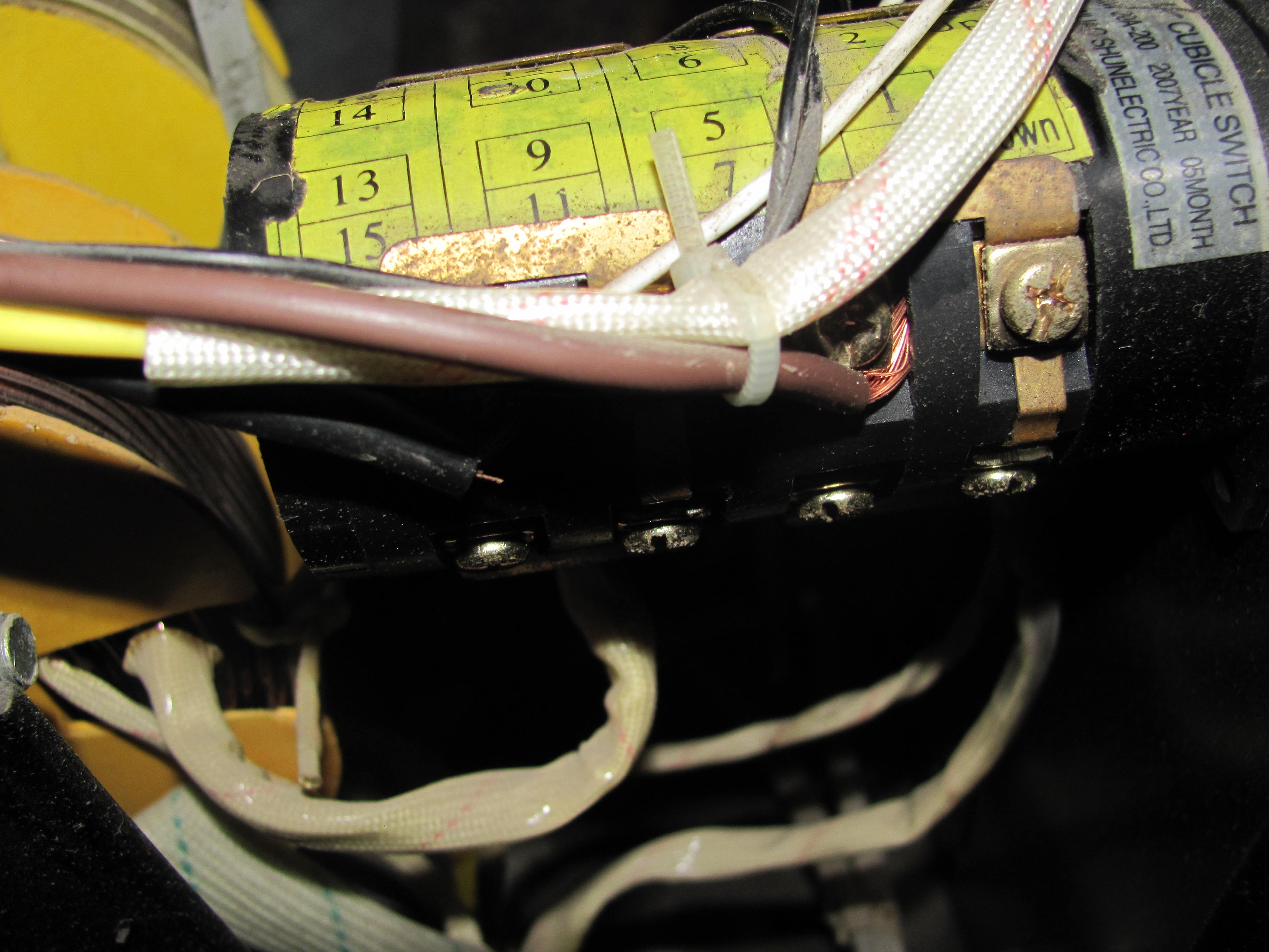

z tego przewodu wychodzą trzy żyły - brązowa, niebieska i żółto-zielona
[ Dodano: 2014-03-18, 10:03 ]
Przewód brązowy faza ( choć nie zawsze bo na 220 V nie wiadomo na którym przewodzie jest L1 ) jest podłączony do włącznika krzywkowego
[ Dodano: 2014-03-18, 10:06 ]
natomiast przewód czarny który widać na poprzednim zdjęciu wychodzi z przewodu niebieskiego ( ten niebieski jest rozbity na ten czarny i jeszcze żółty który tez jest podłączony do włącznika )
[ Dodano: 2014-03-18, 10:08 ]
[ Dodano: 2014-03-18, 10:11 ]
dodaję jeszcze parę zdjęć podłączenia
Dlaczego nie mogę dodać zdjęć..?
