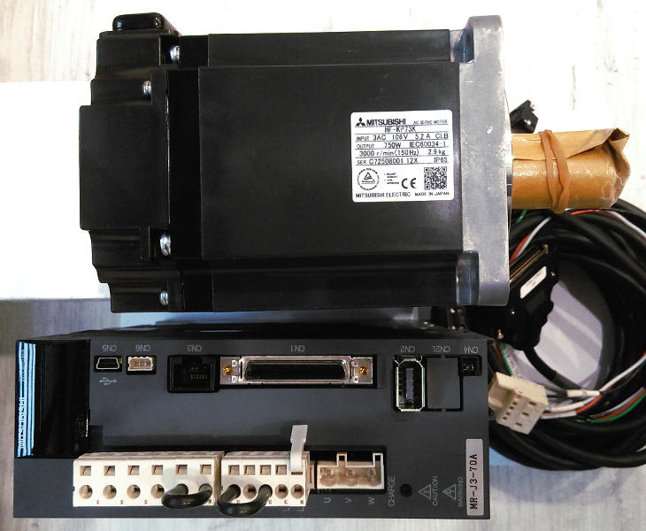

Przyjechały do mnie dzisiaj takie fanty:
Mitsubishi HF-KP73K 750W z servopackiem MR-J3-70A od kolegi Malaxis (dotarło, pozdrawiam :wink: )

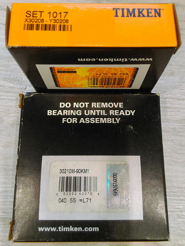

30208 i 30210 zakupione na popularnym portalu aukcyjnym.
Mam problem z tymi łożyskami. Kupiłem jako:
"Łożysko stożkowe jednorzędowe typ 30210 A i typ 30208 A"
"Kraj produkcji: Wielka Brytania"
Dla łożysk stożkowych Timken-a (według katalogu) A oznacza klasę Precision Bearing.
Natomiast otrzymałem łożyska oznaczone na bieżni jako:
TIMKEN Y30208M DQ4 POLAND JL20
TIMKEN Y30210M ISOCLASS POLAND CH16
Na opakowaniu większego: 30210M-90KM1 - czyli (według katalogu) klasa K - Standard Bearing
Kraj produkcji Polska?
WTF :!: :?:

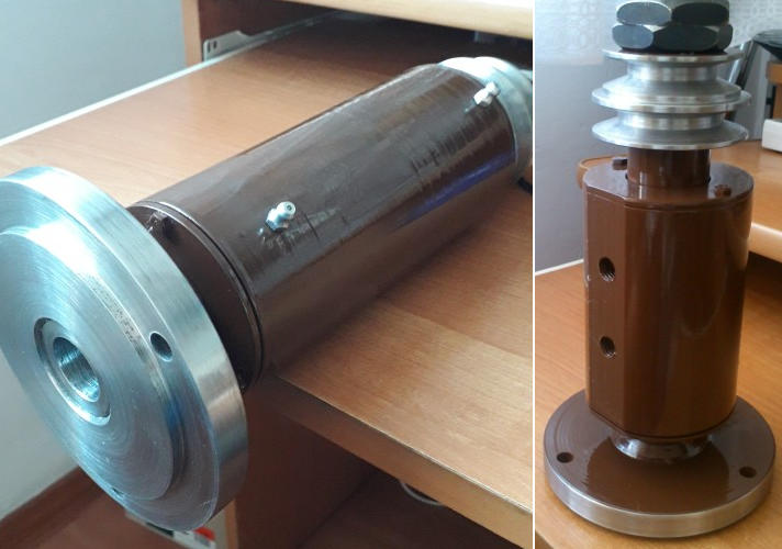

Zdecydowałem się jednak na wykonanie opraw łożysk na własnej frezarce w alu PA6. Zdaje sobie sprawę że może skończyć się zmarnowaniem materiału, ale z czystej ciekawości zaryzykuję, żeby zobaczyć jak wyjdzie.
Zacząłem od poprawienia prostopadłości wrzeciona (mokry chinol 80-tka). Wiedziałem że w końcu muszę to zrobić, bo wychodziły schody przy planowaniu, ale do tej pory ignorowałem ten problem.
Ramię z czujnikiem zegarowym na wysięgu 20cm zamocowałem solidnie w oprawce wrzeciona. Jadę sobie dookoła po stole i szok - przy średnicy pomiaru 40cm, ponad 3mm różnicy wysokości :shock:
Wstyd że wcześniej tego nie sprawdziłem. W dodatku największa różnica występowała po przekątnej stołu, więc konieczna regulacja wrzeciona względem osi X i Y :cry:
Zastosowałem metodę na blaszkę pomiędzy uchwyt i wrzeciono. Udało się podłożyć max 0,3mm, ale i tak okazało się za mało...
Prawie cały dzień poświęciłem na optymalne ustawienie tej nieszczęsnej blaszki...
Jedynie w osi X wyszło idealnie - 0,05mm różnicy wysokości na odcinku (średnicy) 40cm.
Prostopadłość względem osi Y wypadła o wiele gorzej - 0,4mm.
N.p.: Różnica 0,4mm na odcinku 40cm spowoduje odchylenie freza od pionu względem osi Y o 0,05mm przy 50mm wysięgu z oprawki.
Teraz zastanawiam się czy jest sens dalej walczyć. Pod wrzeciono już nic nie wcisnę, mogę jeszcze podkładać bezpośrednio pod uchwyt.

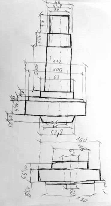

Sam sobie odpowiem - wymiary na rysunku wskazują na standard C4, czyli jako zamiennik powinny pasować tarcze FLS125, 160 i 200 C4.
Dobrze kombinuje :?:
Przy tej drugiej opcji zakupowej musiał bym dodatkowo zainwestować w uchwyt tokarski 160, lub w tarczę 125 dla posiadanego już uchwytu.
Uchwyt ze średnicą zamka 130 można kupić używany made in CCCP.
Znalazłem też 160-tkę - monolit Fuerdy bezpośrednio zasadzany na C4 (bez poprzedzającej tarczy zabierakowej), ale w cenie ponad 1k zł.

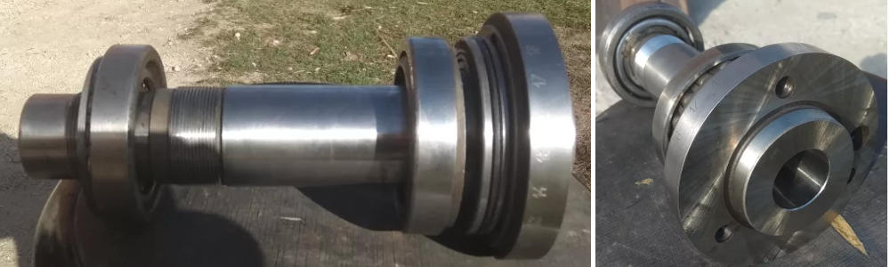

Mam teraz następujący dylemat i poproszę o doradzenie. Są do nabycia takie "gotowce":
Kompletny wrzeciennik. Cena będzie pewnie w okolicach 400zł, projekt autorski na 3 łożyskach : 1 oporowe i 2 stożkowe, tarcza 125mm zespawana z wałem, posiada stożek MK3 (nie jest szlifowany). Jakoś nie jestem przekonany co do jakości wykonania...
A to chyba radziecka katiusza z odkręcaną tarczą 160mm. Wynegocjowana cena: 300zł
Łożyska oczywiście do wymiany, tylko nie wiem czy uda się wybić bez zciągacza nie uszkadzając wału...
Ustrojstwo jest dla mnie trochę za duże, dochodzą dodatkowe koszty związane z oprawianiem i uszczelnieniem.
Interesuje mnie czy uda się zakupić do tego pasującą tarcze zabierakową 125mm zamiast tej 160-tki. Może ktoś się orientuje? Sprzedający zamieścił taki "malunek" techniczny:

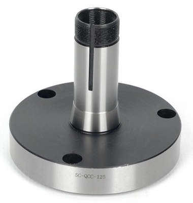

Mosiądz, jedynie z tego względu że mogę obrobić go częściowo we własnym zakresie (np. na czole wału 8 gwintowanych otworów do zamocowania tarczy, może dodatkowo jakieś pod kołkowanie).
Posiadam wrzeciono 24k rpm, więc stali nie zaczepiam. Wiem że małymi frezami można coś próbować, ale chyba nie w utwardzonej stali, czyli jeden czort - miękka stal czy mosiądz (przynajmniej nie zardzewieje).
Zastanawiałem się też nad wykorzystaniem zwykłego utwardzonego wałka i osadzeniem łożysk z otworem stożkowym na tulejach wciąganych, ale przecież tego nie będzie można nijak zciągnąć do siebie, musi być na końcu gwint i nakrętka, więc ktoś musiał by mi koniec rozhartować i zrobić gwint.
Obiecujący wydawał się trzpień C5 połączony od razu z tarczą - są nawet łożyska z wymiarami calowymi, które można zastosować, ale nie znalazłem takiej nakrętki zabezpieczającej i podkładki. No i przy tarczy jest stożek 10st. (ciekawe czy łożysko z otworem stożkowym by się tu wpasowało).
