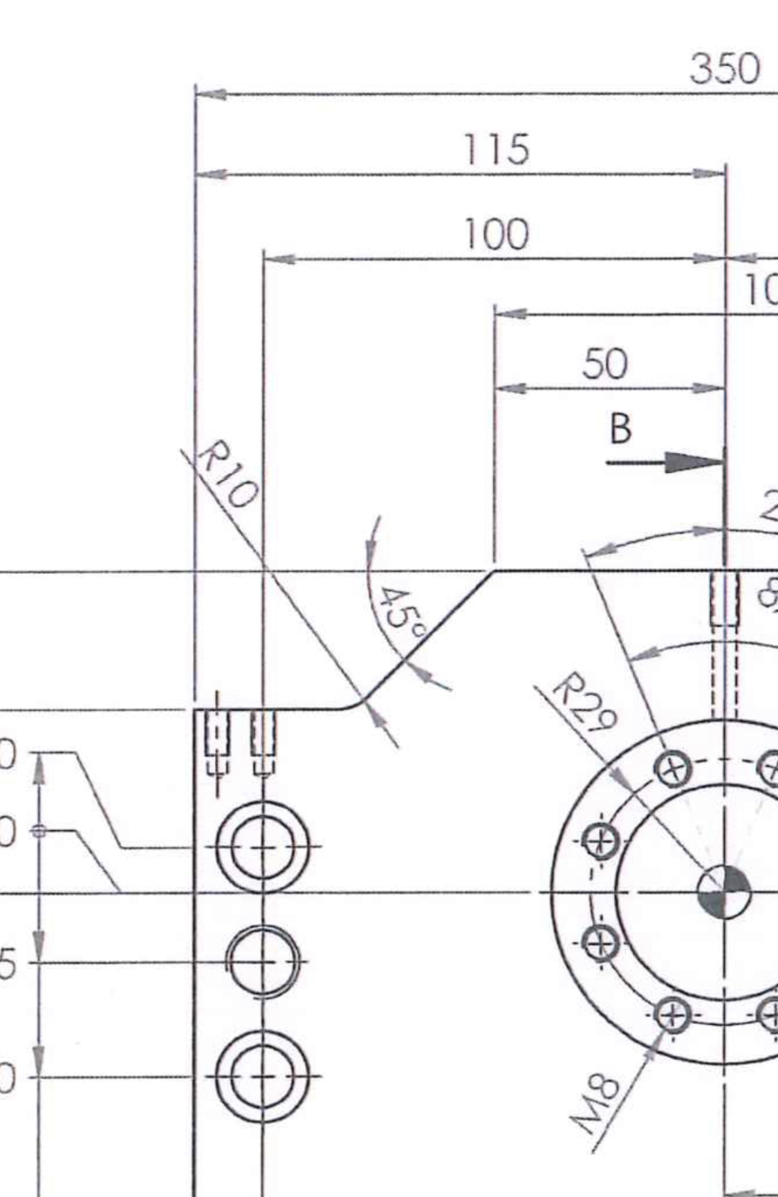

Re: kontur w HH530,ciężki dla mnie, prosty dla specjalisty
Dziękuje za pomoc! Jeżeli ktoś postronny to czyta, lub sam Pan, Panie Jacku jest zainteresowany korepetycjami, jestem chętny. Zabrałem się za to i stanąłem w miejscu po R2: https://www.cnc.info.pl/pics/8262f01875331ecee527a7c15838bb6d.png https://www.cnc.info.pl/pics/52590aeb9e23a6a6a03dd5afb1eb03bd...
Panie Belof, dziękuje za odpowiedź. Czy aby zrozumieć zasadę działania tych funkcji, powinienem to czytać od tyłu? FL AN45 X-50 Y+70 zamyka odcinek na którym pracujemy Kąt w FL AN0 mówi nam o kierunku(-180 to linia w lewo?) . Nie jestem w stanie zrozumieć skąd HH wie, jakiej długości jest odcinek od...
Szanowni Państwo,
jak w temacie. Zwracam się do Państwa z prośsbą o wytłumaczenie jak ten odcinek,promień i odcinek pod kątem, opisać w konturze w systemie HH 530.
Dziękuję za pomoc!
wysokość między 1 a 2 stopniem= 30
Dziękuję za pomoc!
