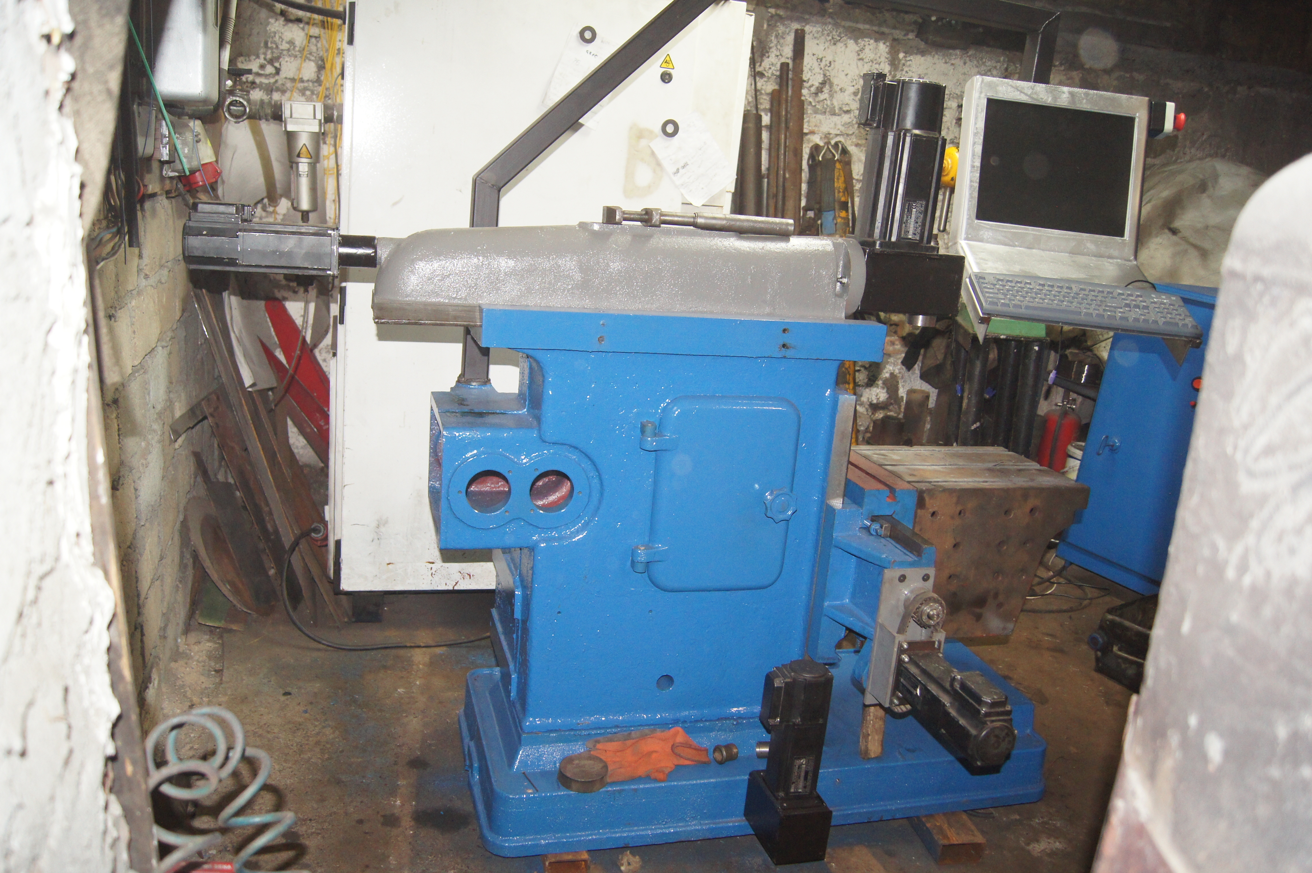

Witam Panów po długiej przerwie
Moment serwa z tych obliczeń wychodzi coś koło dwóch Nm jest to sprawdzone w obliczeniach, ale to już ustaliliśmy
mam teraz taki problem
mam trzy silniki Indramata, zasilacz TVM 2.2 oraz narazie jeden servo drive TDM 3.2 i teraz pytanie do was jaki jest potrzebny program do konfiguracji tych silników ?? poniżej zamieszczam fotki moich gratów

dobra wiemy że siła skrawanie przy wzroście prędkości skrawania nieznacznie maleje hi hi nawet u siebie w notatkach znalazłem takie same wykresy ale pomińmy to
servo ma "stały" momęt przy zmniejszaniu prędkości.
Ale teraz musimy ustalić jaka jest w końcu siła skrawania dla tej głowicy
fi 40mm, z=6, ap=7 a kc opór skrawania dla tej stali to 2500 N/mm2
posuw vf 1000mm/min n = 1200 obr na mnin
wychodzi fz= Vf/z*n =0,13 mm/ostrze
a posuw na obrót f =Vf/n = 0,83
i teraz z jakiego wzoru liczymy najpierw siłe jak liczyłem to z tego Fc=AD*kc=kc*h*b =kc*ap*f [N]

wychodzi na to że śruba fi 32 zmieści się w normie
a teraz drugie pytanie wyszło nam te "1000 mm/ min" serwo zostaje (2nm *10 daje nam 20Nm) jest to prędkość maksymalna rozumiem że będzie można zmniejszczać prędkości obrotowe serva ale czy przy tym nie spadnie nam moment.
i druga kwestia jaki luz ma taka przekładnia planetarna, z tymi co się spotkałem nie były to wprawdzie montowane w cnc ale miały luz czy to nie będzie wpływało na dokładność. Chodzi o to że jak śruba będzie stała w miejscu to właśnie zostaje ten luz na zębach przekładni

czyli jeśli dobrze zrozumiałem 75 KN jest to siła występująca w śrubie podczas procesu skrawania.
Więc śruba fi 32 ma nośność 14500N * skok 0.005m= 70Nm śruba fi 32 odpada więc dajemy śrube fi 40 mm
przełożenie 1:40 troche ciężko chyba tylko przekładnia ślimakowa a ta znowu ma małą sprawność a przy tym mamy mały posów zakładając max pr sil 3000 obr/min : 40 =75*5=375mm/min
wydaje mi się że będziemy musieli zwiększyć momęt silnika do 7.5Nm żeby zostać przy przełożeniu 1;10 chyba że są jeszcze większe przełożenia na przekładniach planetarnych
Albo silnik o większych obrotach
Dobrze myślę?
