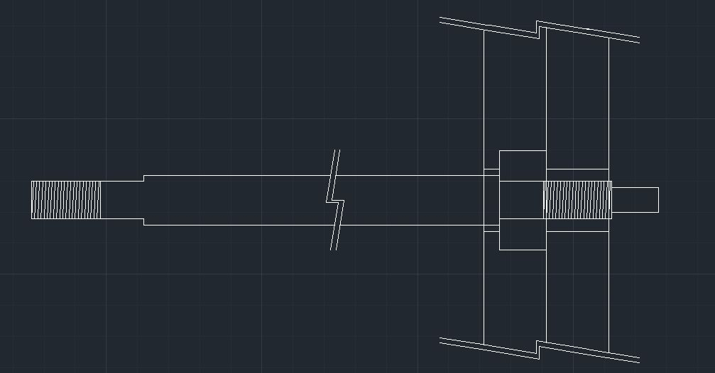

No to w takim razie lepiej pewnie będzie stoczyć nie na fi12 tylko na fi10. Doradzcie jeszcze coś z tym ułożyskowaniem śrub, czy wpuszczać łożysko w sklejkę, kupić bloki łożyskujące, a może zlecić do wyfrezowania w aluminium.

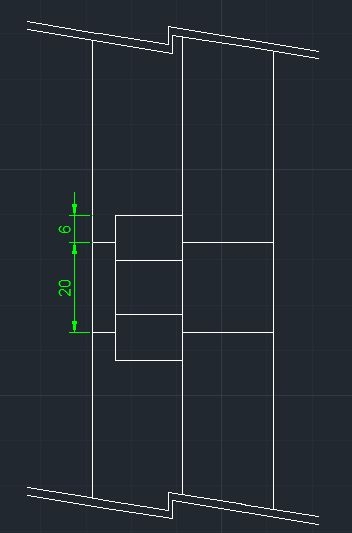

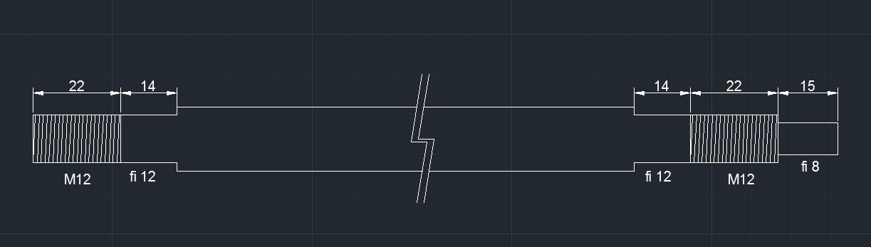

Narysowałem zatoczenie śruby trapezowej Tr16x4. Ze strony napędowej jak i podtrzymującej będzie łożysko serii 3201 dwurzędowe skośne. Wymiary łożyska: średnica zewnętrzna fi32mm, otwór wewnątrz łożyska fi12mm, natomiast grubość łożyska wynosi 15mm. Złączone to potem będzie nakrętkami M12 (po dwie na każdą stronę). Proszę, rzucić okiem na rysunek i ocenić czy jest dobrze, czy źle.
Z góry dziękuję, pozdrawiam.

Jak zatoczyć śrubę i jak ją ułożyskować, z tego wiem tylko tyle, że najlepiej użyć łożysk skośnych.
