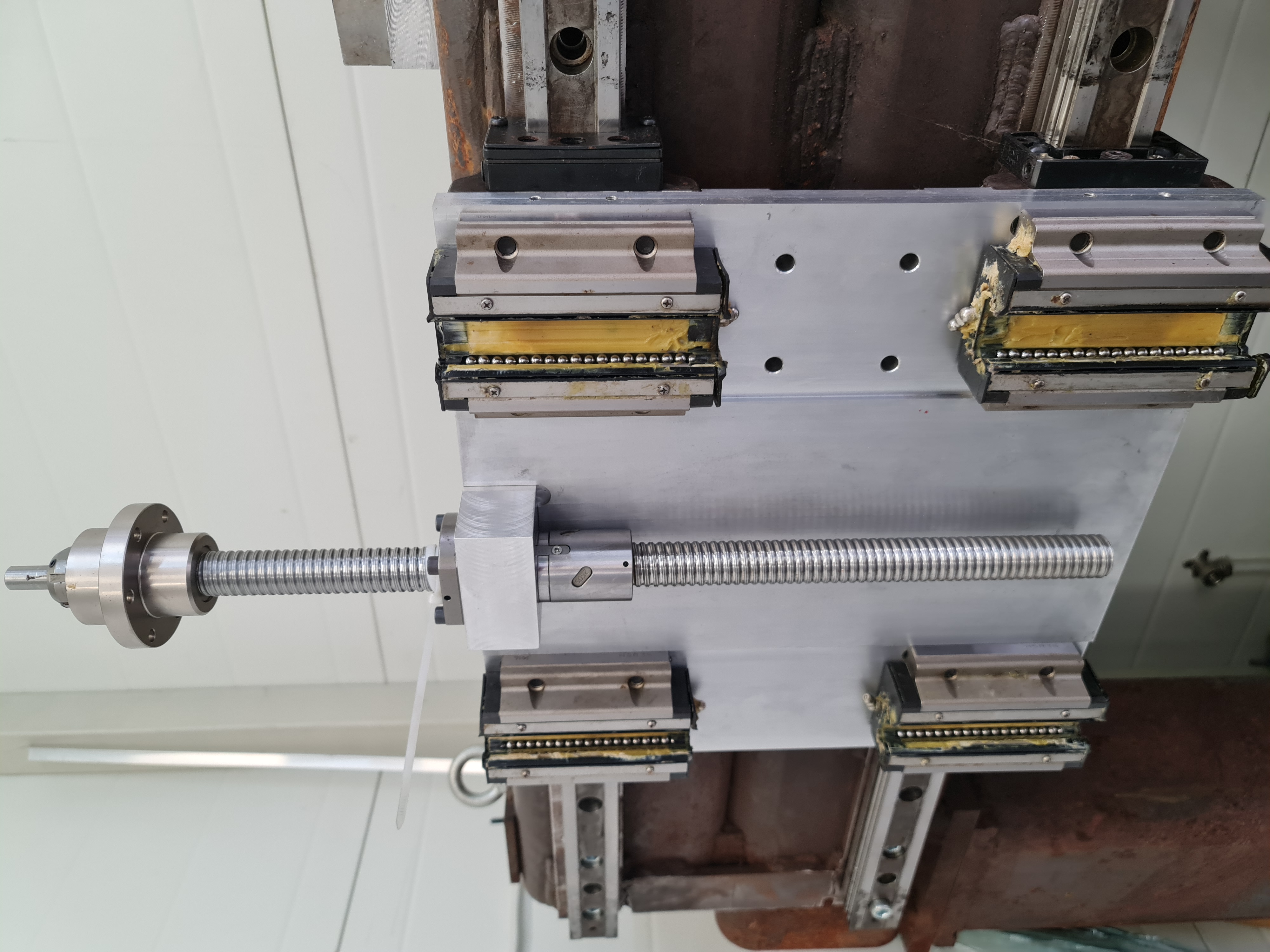

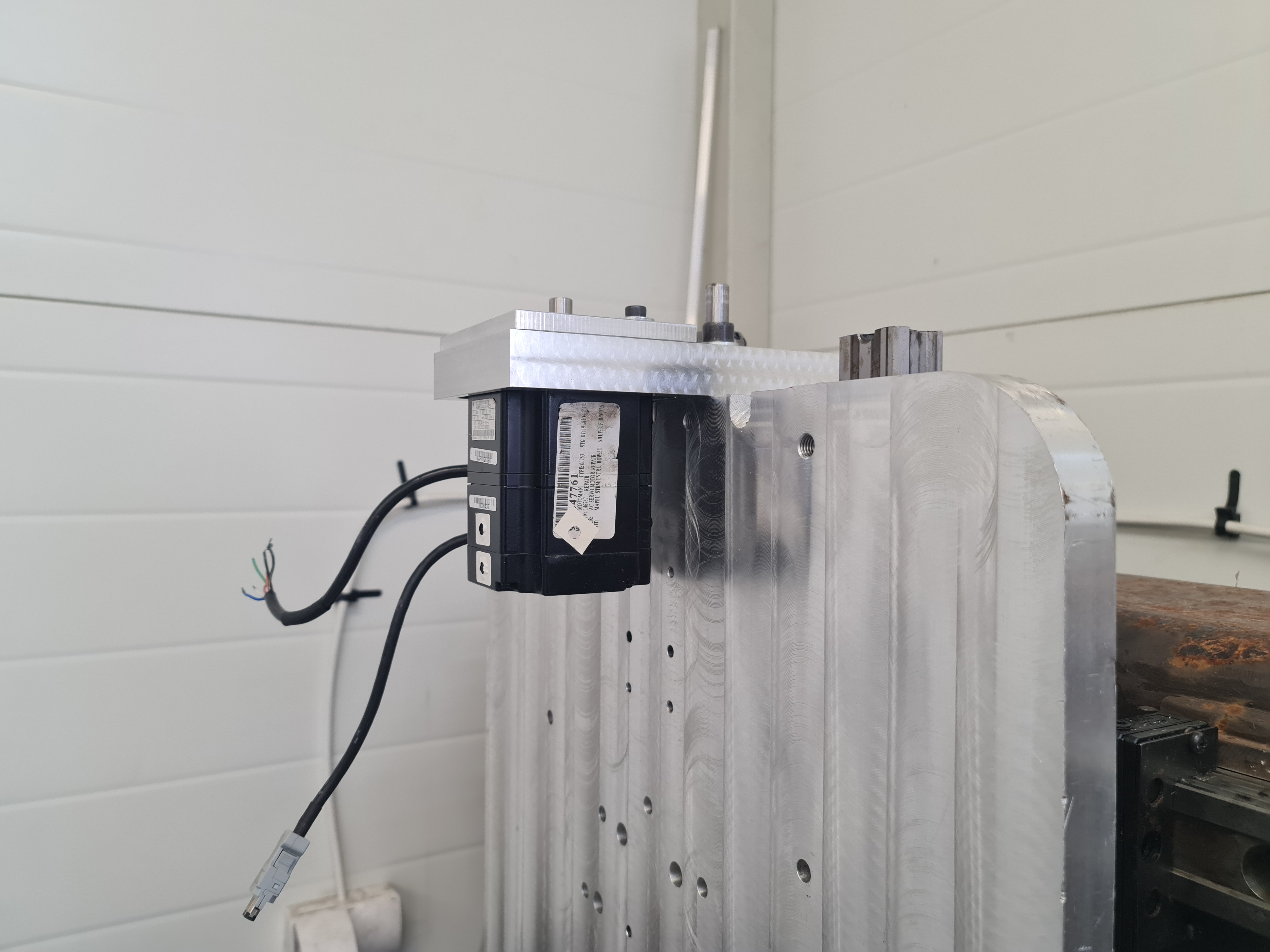

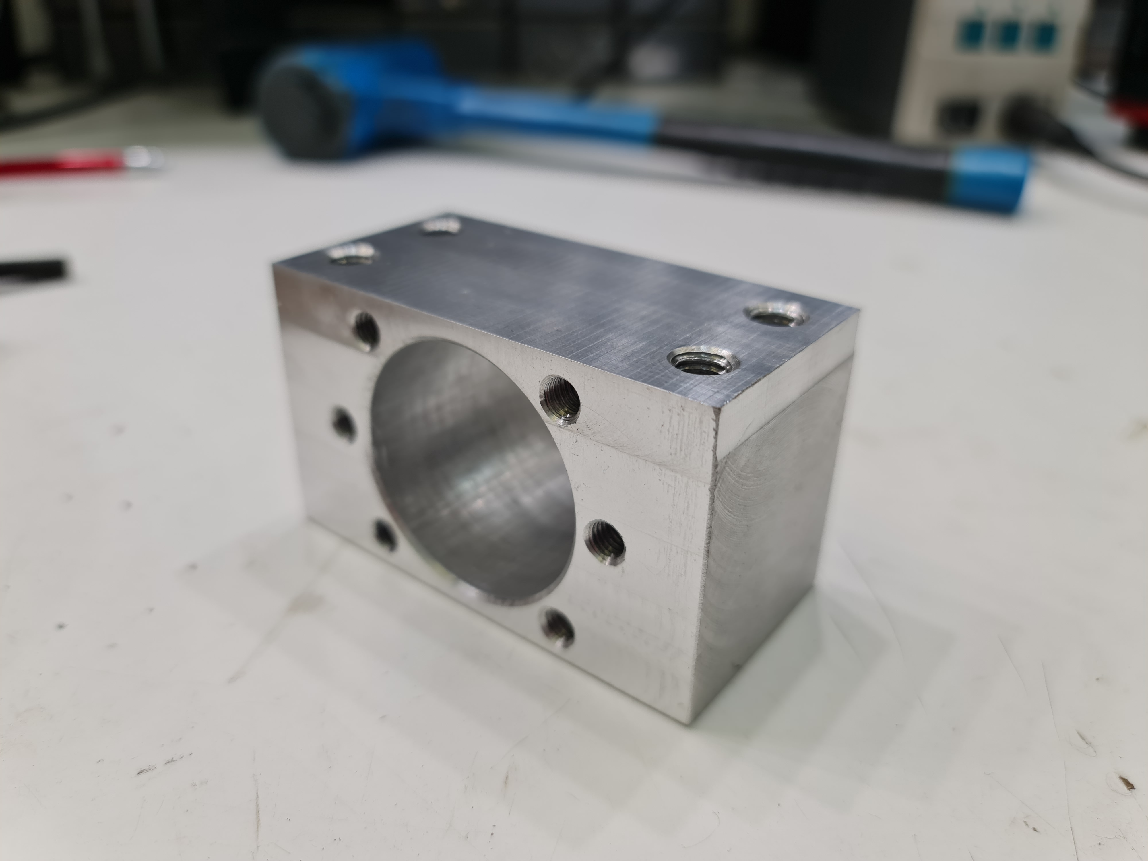

W międzyczasie dorobiłem się dwóch przemysłowych frezarek, więc nie było ciśnienia (i czasu) na dokończenie powyższej konstrukcji.
Jednak plany się zmieniają - trzeba zabawkę uruchomić.
Na osie X i Y czekają już serwa Yaskawa 450W 1500 RPM. Na oś Z 400W 3000 RPM z hamulcem - tutaj zastosuję przełożenie 2:1.
Osie X i Y dostały śruby Rexroth 2505 z łożyskami skośnymi INA. Oś Z to również śruba 2505, ale tym razem chińczyk z podwójną nakrętką.
Krzyżak, mocowania nakrętek wszystkich osi oraz mocowanie śruby i silnika osi Z gotowe.
Zostało do zrobienia mocowanie śrub X i Y oraz silników tychże osi. Później zostanie szafa do złożenia i żmudne ustawianie geometrii.
