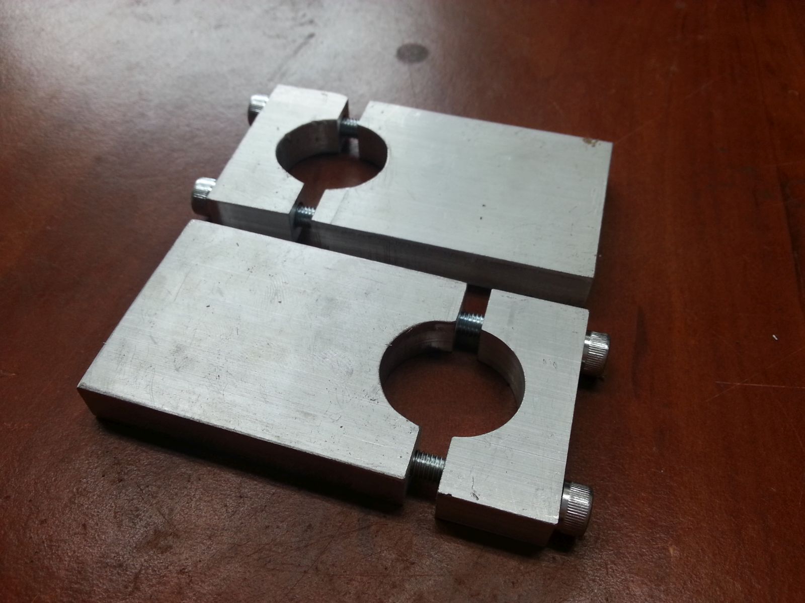

Trochę elementów już dla mnie wykonał, zdecydowana większość to praca w aluminium.

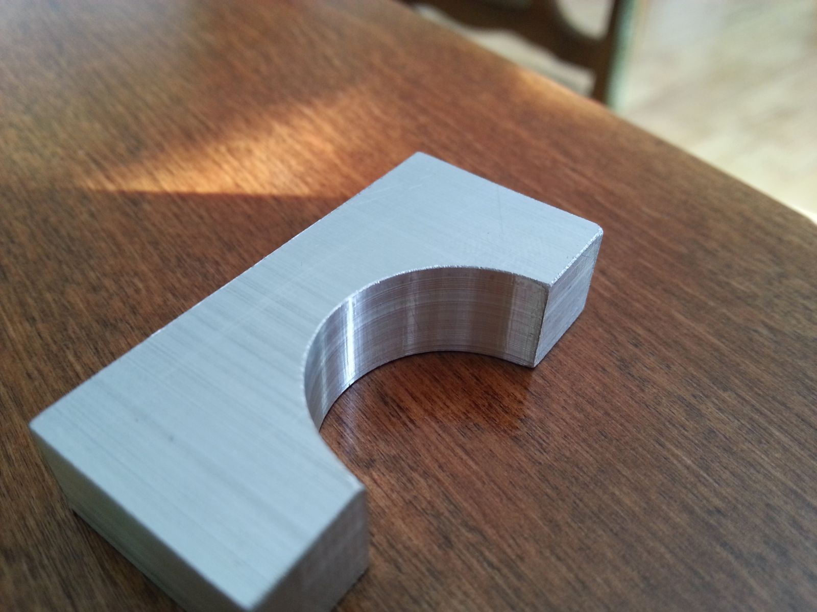

Oto jak wygląda powierzchni bez obróbki wykańczającej:
Frez ø10, dwupiórowy, posuw 500mm/min, ap=1mm.
Tutaj z obróbką wykańczającą:
Parametry te same, na wykończenie zebrane 0,2mm na całej grubości materiału (10mm).
A tutaj gotowe uchwyty do bagażnika na rower ;)

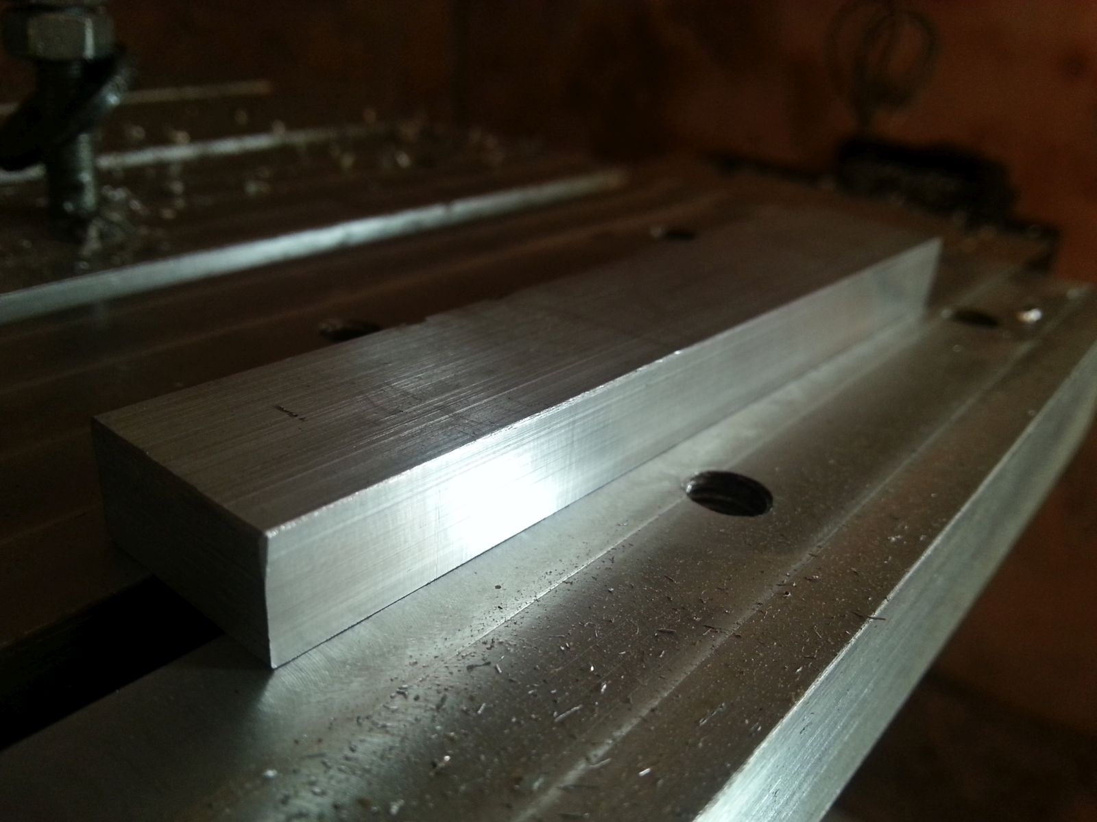

Nawet nie mam kawałka aluminium, żeby taki test zrobić. Jedynie w drewnie mogę, co trochę mija się z celem. Tak jak mówiem, parę rzeczy jeszcze do poprawy. Jutro może uda mi się zabielić gdzieś pinolę. Z resztą z takimi parametrami jak wyżej nie mam zamiaru pracować. To raczej tylko taki test czy da radę.

elofura - dzięki za wrzucenie filmiku ;)
251mz - pierwszy kawałek aluminium jaki wpadł mi w ręcę :P
I jak się podoba?

Dlatego zastanawiałem się czy warto w nie inwestować. Jednak kupiłem to wrzeciono w cenie chińczyka o tej samej mocy, więc decyzja trudna nie była.
Pierwsze małe próby już za mną. Jest parę rzeczy do poprawy, ale jestem bardzo zadowolony. Frez dwupiórowy, f1000mm/min, ae=4mm, ap=2mm, materiał aluminium. Przyznaje, krawędź wyszła dość nierówna, ale tak jak mówiłem - muszę przede wszystkim zabielić pinolę, bo wrzeciono nie siedzi równo.
