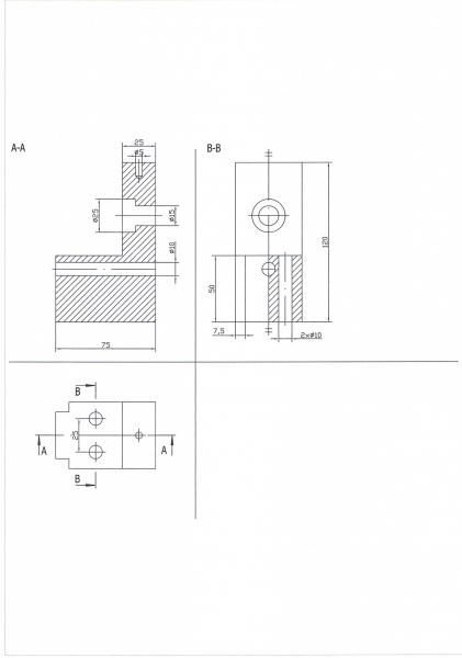

A możesz mi powiedzieć jak z wymiarowaniem, a w tym trzecim zgodnie z poradą sobie już zakreskuje, ale powiedz jak to z wymiarowaniem? Proszę o pomoc.

Poprawiłem przecież wysztko przerkrój B jest dobrze zrobiony i dodałem drugą średnicę. Może być tak zrobiony jak pokazałeś ale może być tak jak ja i jest zaznaczona symetria na trzecim rzucie przecież. A jak z wymiarowaniem?

Rzut i wymiarowanie
Witam mam do zrzutowania i zwymiarowania taki oto przedmiot
Oto efekty mojej pracy.
Gorąco proszę was o sprawdzenie, jeśli coś nie tak od razu mówicie.
Z góry dziękuję za pomoc. Pozdrawiam.

Ok, dzięki za pomoc, poprawię błędy i wrzucę wersję zwymiarowaną jak tylko to zrobię.

Odsłony: 1259
Ale żeby to było widać to chyba musiałby być przekrój, a nie normalnie jak patrzę na ową bryłę, bo te wgłębienie jest wtedy zakryte?

Odsłony: 1259
Aha z tym przekrojem chyba rozumię, gdzie zrobiłęm błąd. Czyli pokazałeś mi dwie wersje tego przekroju wydaje mi się że lepszy będzie ten półprzekrój C-C. Natomiast nie rozumię jak widać tą drugą krawędź jak patrzę na bryłę z przodu i nie mam przekroju to chyba nie mogę ją widzieć, bo ona jest wewną...

Odsłony: 1259
Mógłbyś dokładnie powiedzieć co z z przekrojem B jest nie tak, przecież to półprzekrój. Natomiast wydaje mi się że z widoku z przodu nie widać drugiej krawędzi przy otworze.

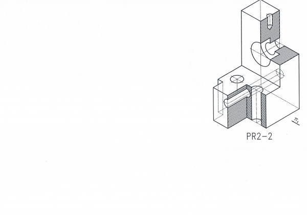

Rzutowanie
Witam. Mam do zrzutowania pewien przedmiot https://www.cnc.info.pl/pics/9e9edfa6c088.jpg Oto on. Sprówałem go zrzutować i oto tego efekty https://www.cnc.info.pl/pics/89371a9b94e1.jpg Mam do was ogromną prośby, abyście sprawdzili czy jest to dobrze, a wszystkie błędy mi wytknęli, później dam wam jes...
