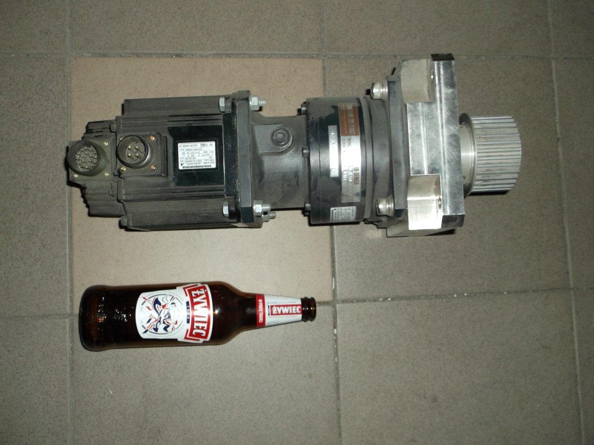

czołg budujesz ? Miał być ploter do mdfu a przez pewnego człowieka (Dudi) wygląda to jak wygląda . Jakoś nie mam serca ładować takiego balastu na krzyżak :D Znajome graty ;-) Te prowadnice to były 30 czy 35tki? Serwo 800 Wat o ile pamiętam i przekładnia HD... piękny sprzęt. Prowadnice 45 , paski 40...

Jakoś nie mam serca ładować takiego balastu na krzyżak :D w moim przypadku chyba lepiej zostać przy pętli
