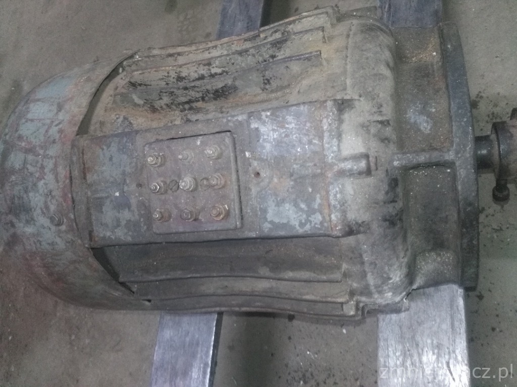

Re: podłączenie silnika 3 biegowego bez opisu
Wszystko śmiga, w zasadzie podłączyłem hurtem oba silniki
tak jak pisałeś 149 zmostkowałem i ruszyły obroty 1400. W tym wiekszym silniku identycznie było. Teraz jadę do sklepu po przełącznik krzywkowy.
Wielkie dzięki zapomoc, bez Ciebie nie uruchomił bym małego silnika bez opisu
Wiesz zdecydowałem się wstrzymać z tym silnikiem bo jego moc jest jednak za mała. Jest sporo roboty żeby przerobić go na łapowy, dorobić odpowiednie koło pasowe i go przymocować do urządzenia a potem okaże się że, się grzeje...
przywiozłem przedtem z magazynu kolejny 3 biegowy silnik ale już większy kaliber
jak widać prawie zabytek jakieś lata 60 pewnie, brak tabliczek choć lata temu używany był w rewolwerówce i utkwiło mi w pamięci że, ma moc w okolicy 1,5/2,2/3,0KW i obroty takie same jak ten powyżej.
Podłączyłem mu 2 biegi i śmiga ładnie z trzecim jest problem bo też brzęczy i nie ruszy. Tato pamięta jednak jak go podłączał z elektrykiem ze 20 lat temu i mówi że, przy jednym z biegów na 100% robiło się mostek. Wiec pokombinuje jutro z tym mostkiem, możliwości mam tylko dwie.
Powiedz mi dostane taki wyłącznik na 3 biegi gdzie w jednym położeniu zmostkuje mi jedne z uzwojeń? Jak nie ma to będę musiał 4 styczniki i mini skrzynkę zrobić.
sory że, tak długo ale dopiero dziś sprawdziłem ten silnik- straszne urwanie głowy w robocie
no więc tak nie mam pewności co do prędkości bo ruszyły mi 2 z 3 biegów. Gdyby ruszyły wszystkie 3 to na oko spokojnie można określić obroty.
2,6,8 chodzi powiedzmy że, jest 975obr/min
1,4,9 chodzi obroty zdecydowanie niższe stawiam że, będzie to 730
5,7,3 niestety nie rusza, brzęczy, objaw jakby brakował jednej fazy. Czy masz jakieś pomysły?
te obroty które chodzą można powiedzieć że, na oko jest wszystko dobrze, silnik ma ładną temperaturę jest letni ok. 30st/C (ok. 15min pracy bez obciążenia).
bardzo dziękuję że, poświęciłeś czas na rysunek uzwojeń i przemyślenie tematu. Zaraz po świętach zrobię próbę. Poszukam jakiegoś esa coś w okolic C3A , C2A tak żeby to zabezpieczyć na wszelki wypadek żeby mnie nie spaliło żadnego uzwojenia.
Dla upewnienia dopytam Cie jeszcze odnoście podłączenia:
trójkąt L1-3 , L2-5 , L3-7
gwiazda L1-2 , L2-6 , L3-8 957obr/min
podwójna gwiazda L1-1, l2-4, L3-9
Wg. schematu przełącznika krzywkowego i w oparciu o Twoje rozpoznanie moglibyśmy zatem przyjąć że, przewody 2,6,8 (gwiazda) moglibyśmy zastąpić opisami 3U,3W,3V zgadza się?
Co do testów obrotów, to nie powinno być problemu z rozpoznaniem na oko (obroty są dość niskie do 1400 można jeszcze coś dostrzec). Różnica między nimi też jest spora 700,900,1400.
Na słuch też można to ogarnąć. Wprawne oko i ucho rozpozna różnicę.
Dam znać po świętach jak efekty
Witam koledzy,
Znalazłem w swoim magazynie elektrycznym taką piękne cudo
Potrzebuję go podłączyć a żeby było ciekawie to nie mam opisów na uzwojeniach U,V,W.... i schematu połączeń w puszce.
Czy jest tu jakiś zdolny elektryk/silnikowiec
Jednym słowem sam nie jestem w stanie ogarnąć tematu.
tyle co wiadomo to że, jest to połączenie
trójkąt- 730
gwiazda- 975
gwiazda gwiazda- 1440
i że, przewody na silniku mają 3 kolory (które opisałem intuicyjnie markerem):
1,2,3 czerwony
4,5,6 zielony
7,8,9 żółty

mierzone multimerem za 30zł więc wartości traktować z przymrużeniem oka. Kolejny pomiar po 30 min. był już nieco inny.
Co o tym sądzicie?
Jeżeli uda się to rozkminić to będę potrzebował też schematu połączenia takiego silnika. Chciałbym aby chodziło to nie ze styczników a przełącznika krzywkowego (3 biegi). Myślę że, powinny być takowe dostępne w handlu.
