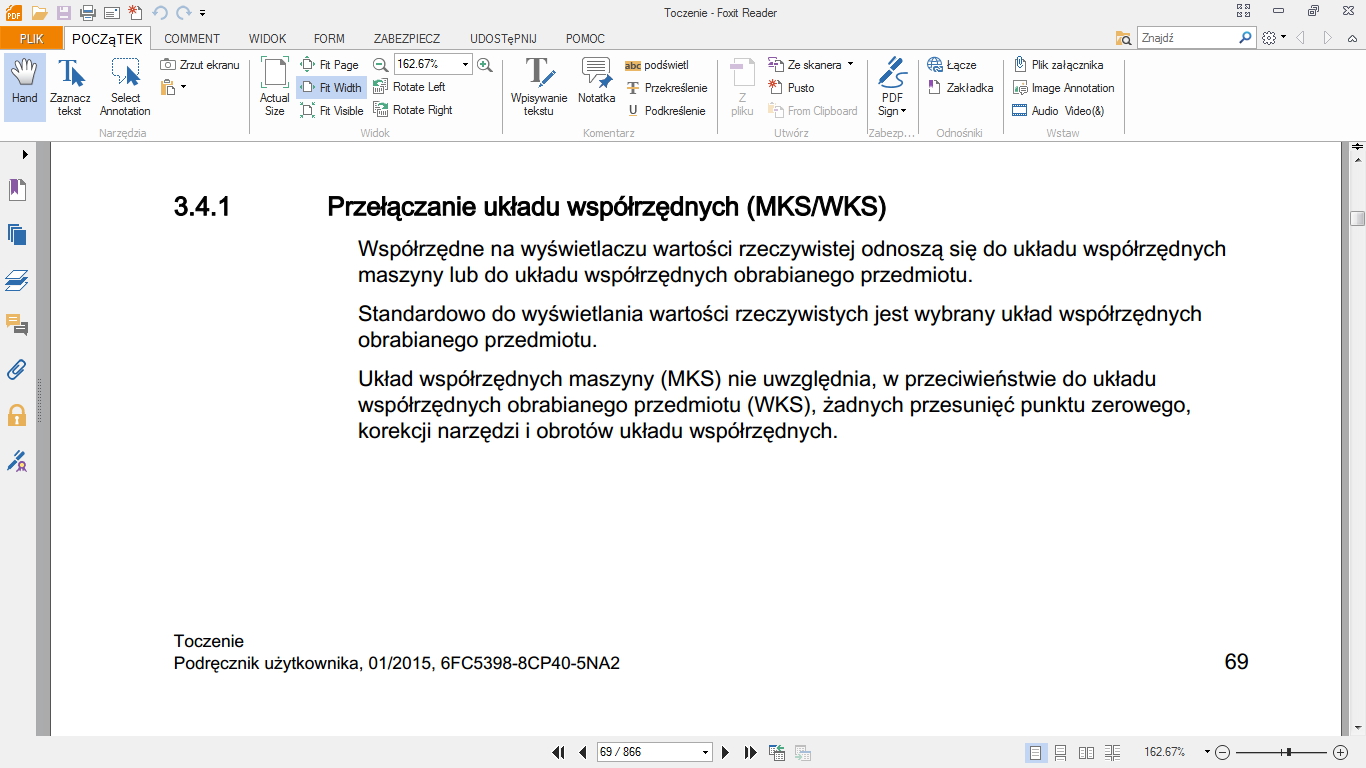

Re: G54 Jak ustawić dane wartości
wiciu88 pisze: ↑
16 cze 2019, 12:04
W shopturn w nagłówku programu (pierwsza linia programu) ustawiam punkt wymiany NARZĘDZIA. Mogę tam wybrać WKS lub MKS. Wydaje mi się że obrabiarka jedzie do tego miejsca gdy się włączy program. Gdy będzie WKS a G54 będzie z poprzedniego programu bo linijki od zmiany są niżej to maszyna może jechać nie tam gdzie trzeba. Jak ustawie tam MKS to pojedzie w odpowiednie miejsce?
Nie korzystałem nigdy z shopturna ale to chyba rozwieje Twoje wątpliwości.
