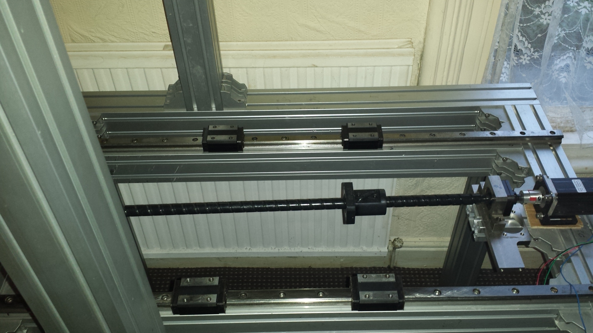

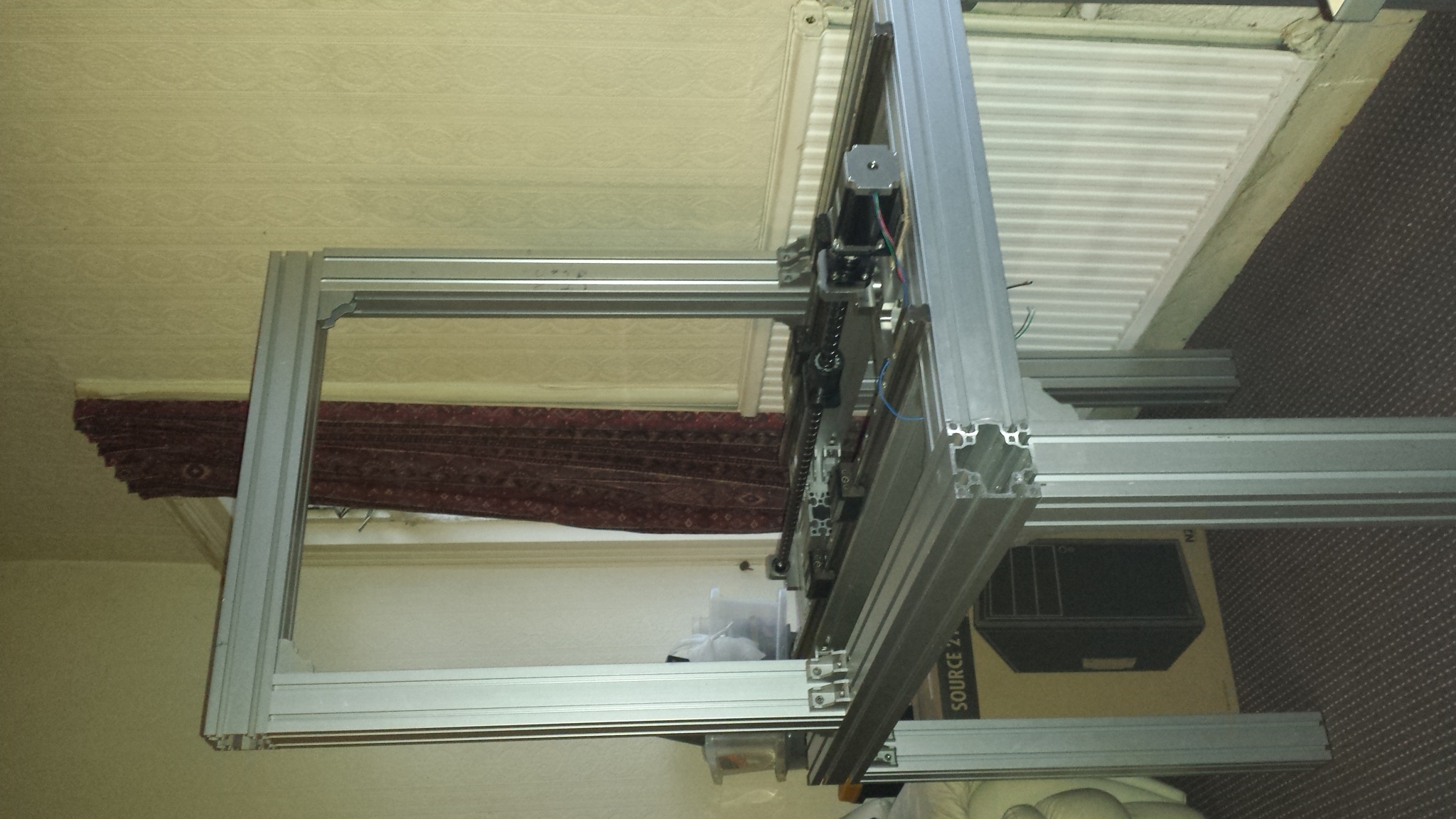

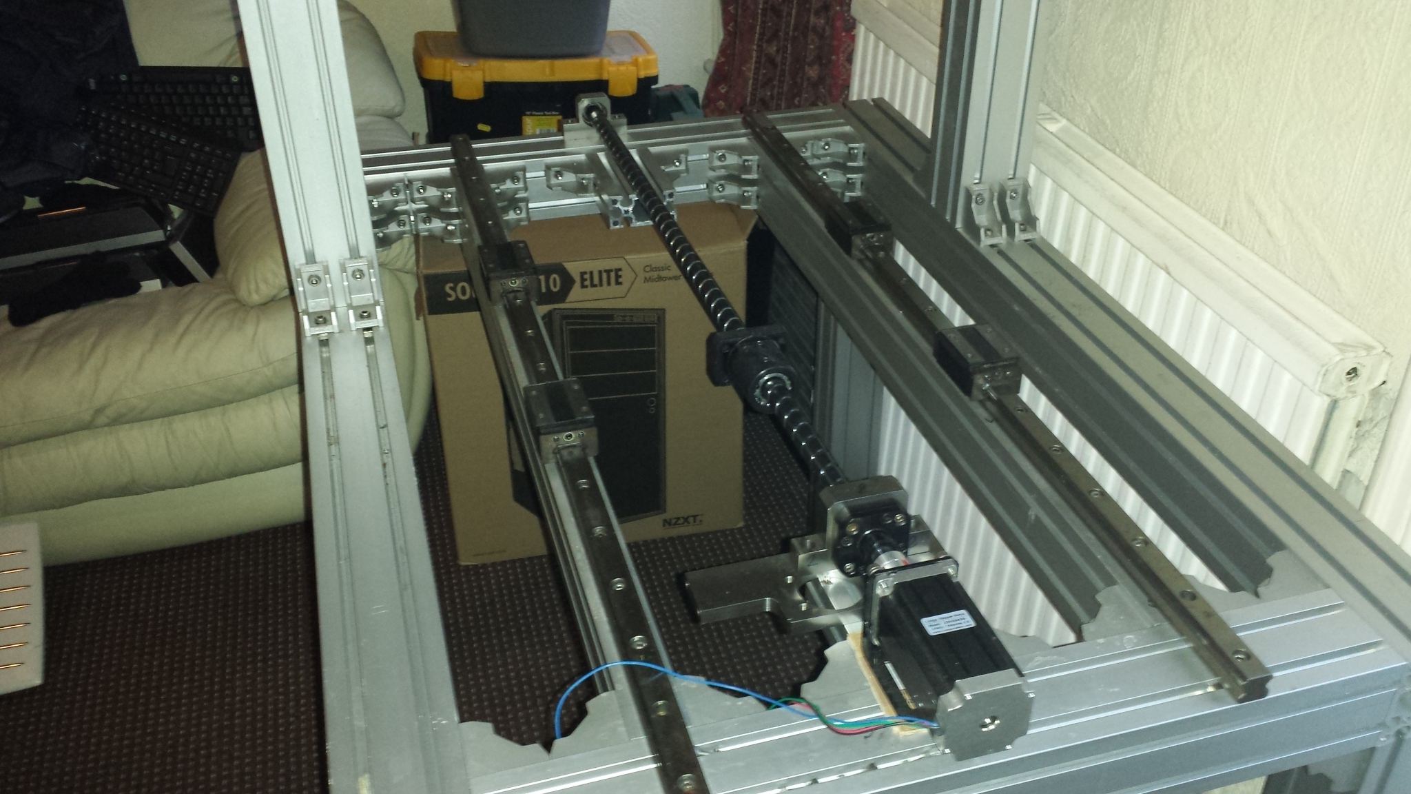

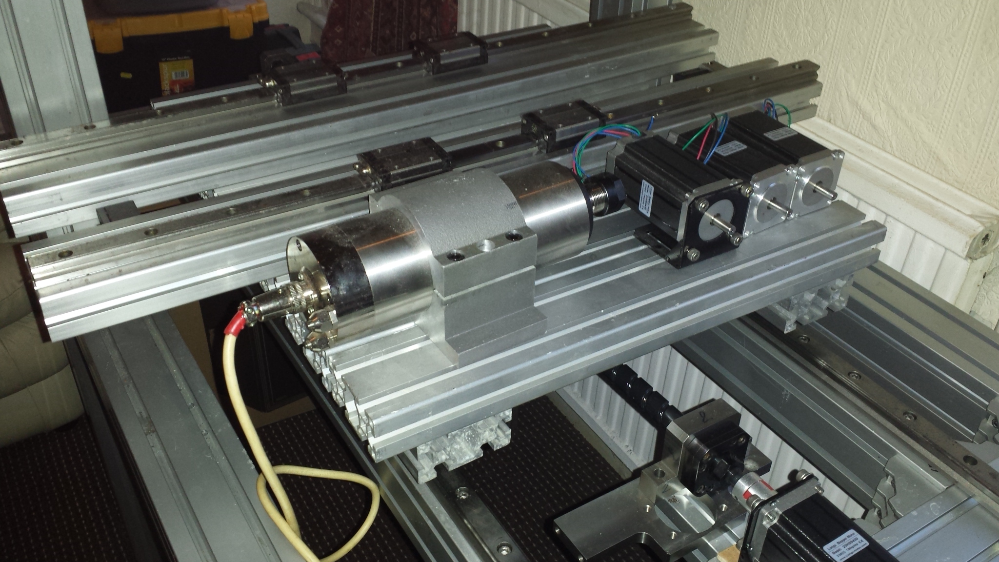

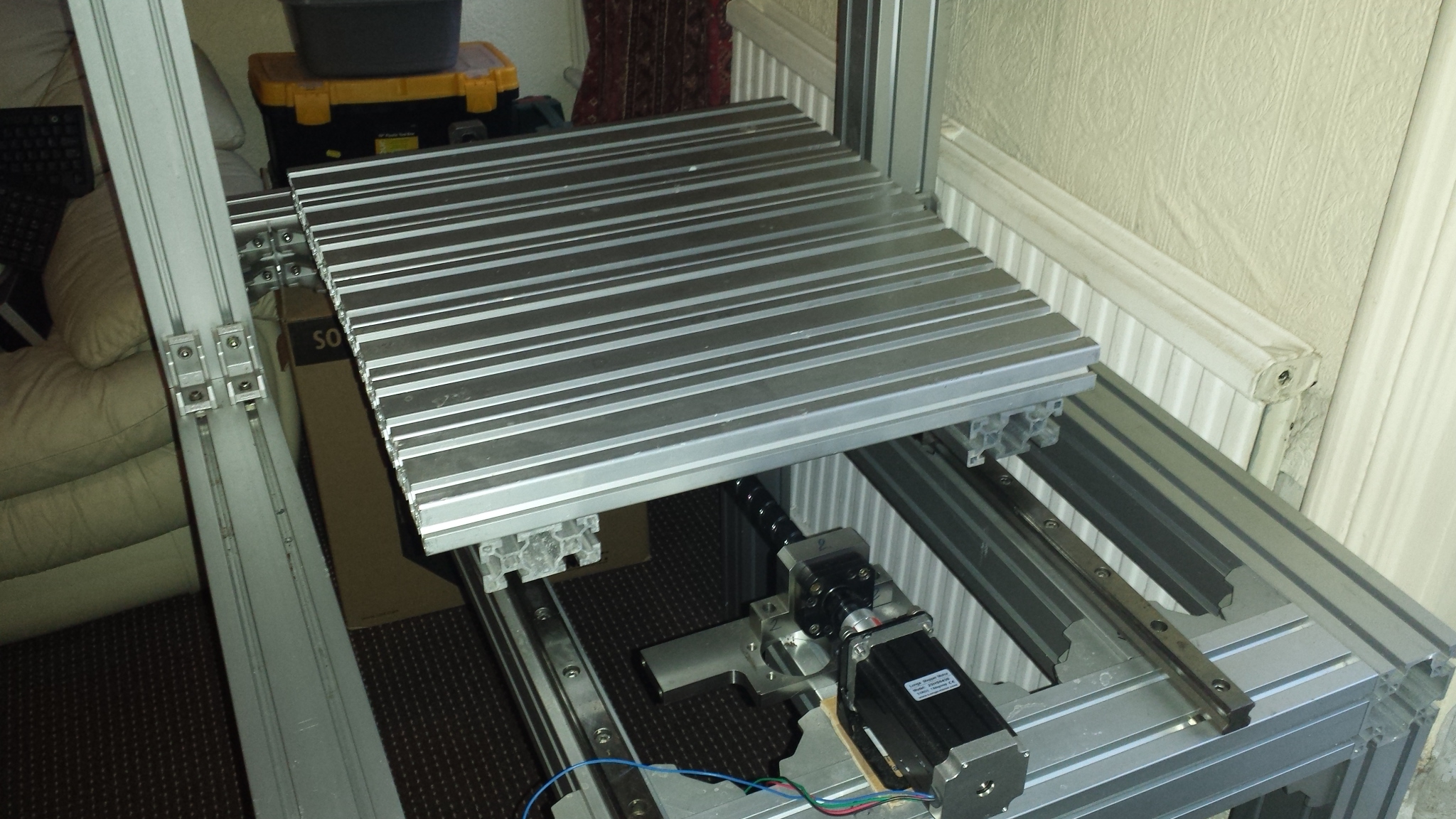

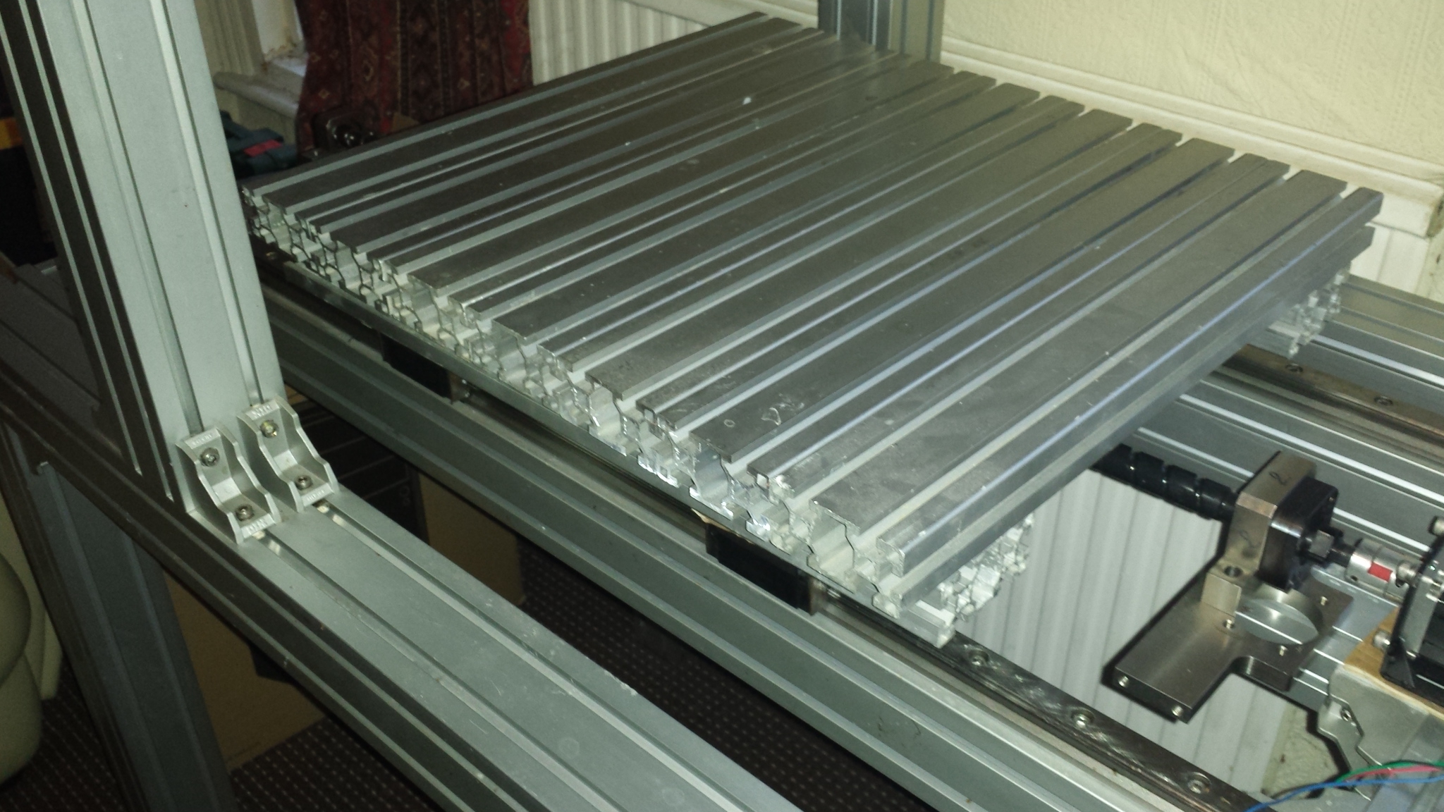

Zapomniane fotki mojego wynalazku. Profile aluminiowe grube 80x80. Wymiary maszyny 1100x770x1600. Obszar roboczy 500x550. Prowadnice THK 25 i 20 , śruby kulowe THK. Mokry chińczyk 2,2 kw. Nietypowa będzie oś z na dwóch śruboch kulowych. Zostało jeszcze ją skończyć ale coś ciężko mi to idzie.
