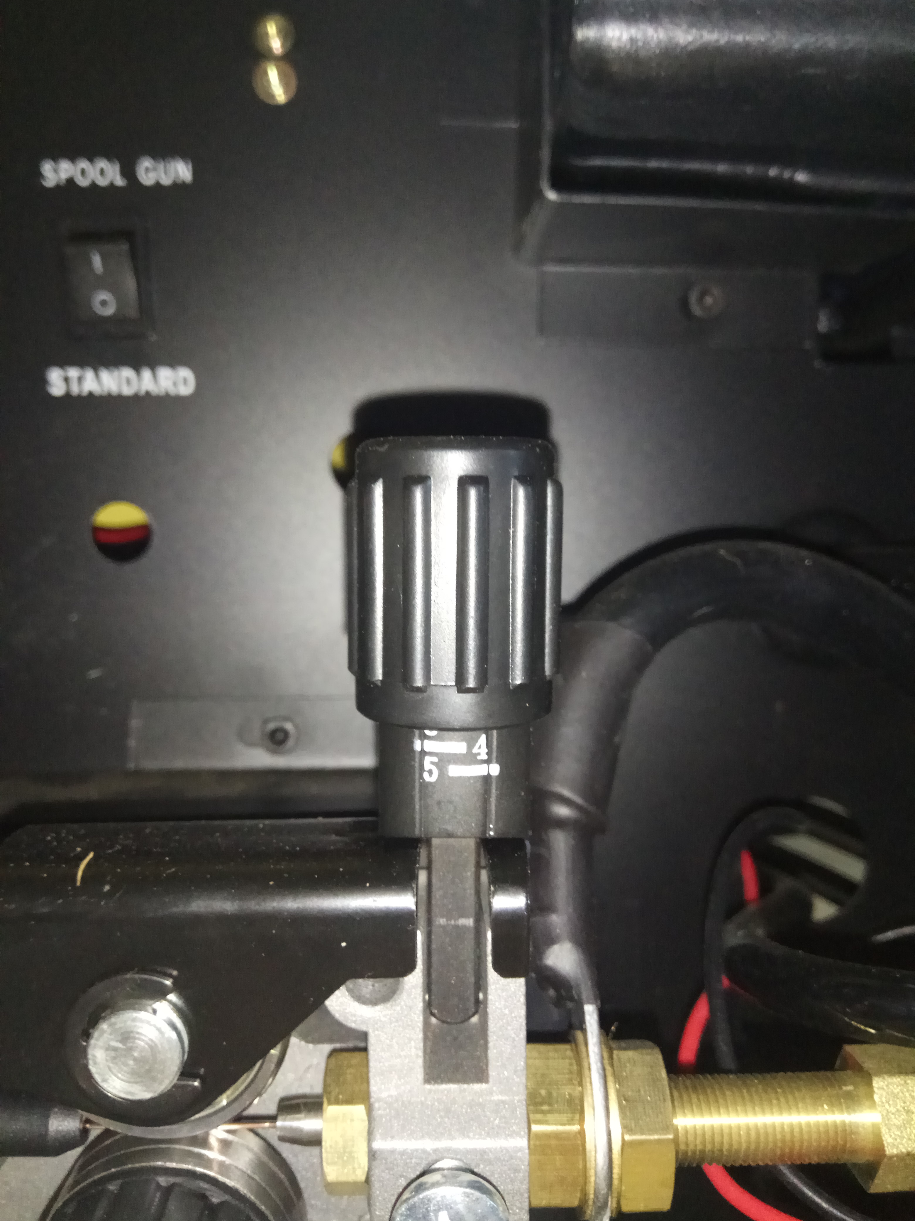

Re: Półautomat spawalniczy Magnum Mig 208 Alu Synergia
Sprawdzę jak będę w warsztacie.
Na pewno nie mam już ustawień fabrycznych, ale podam moje wartości.
Do głowy mi przyszło, czy przypadkiem nie masz ustawionego przełącznika na SPOOL GUN.
Jak przyszedł do mnie migomat to miałem włączony. Włącznik jest w środku obudowy nad podajnikiem drutu.
Możesz też spróbować zwiększyć docisk na podajniku. Może się nie zatrzymuje drut na rolkach. Dziwna sprawa w sumie.
Zauważyłem, że podajnik jakby pracował przez chwilę po zakończeniu spawania, ale na pewno drut nie wystaje u mnie 20-30mm(!).

Docisk podajnika i z tyłu przycisk od spool gun na standard:
Dodane 2 minuty 51 sekundy:
Sprawdź też rolki ewentualnie.
Masz dwa nacięcia na rolce. Jedna jest pod drut 0.6 a drugą pod 0.8
W zależności od średnicy drutu obracasz rolkę.
