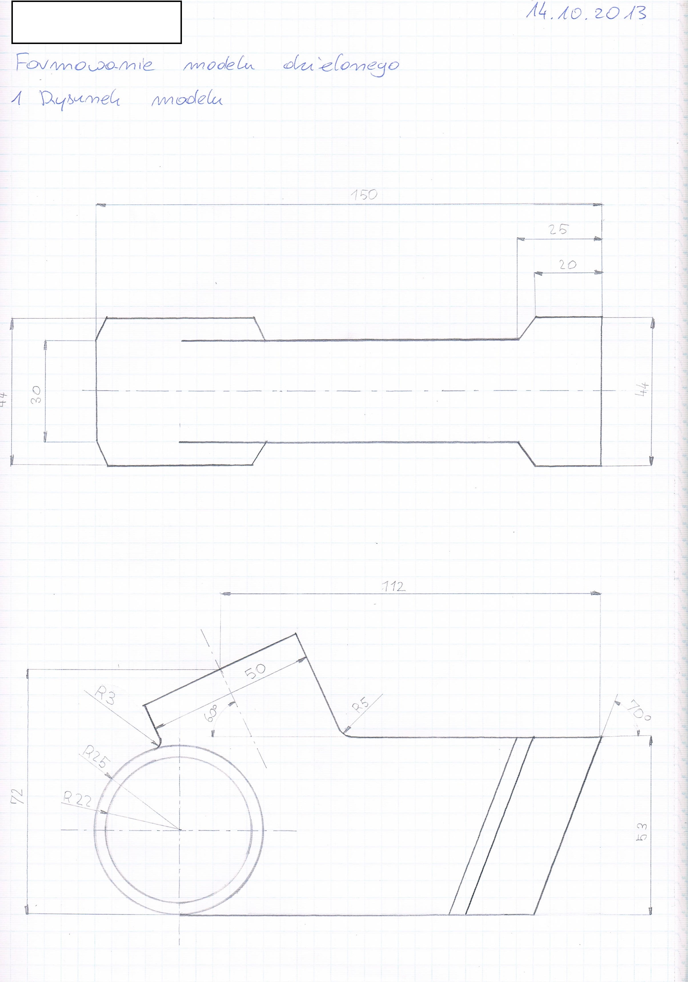

mógł by ktos napisać czy to dobrze zwymiarowałem:
