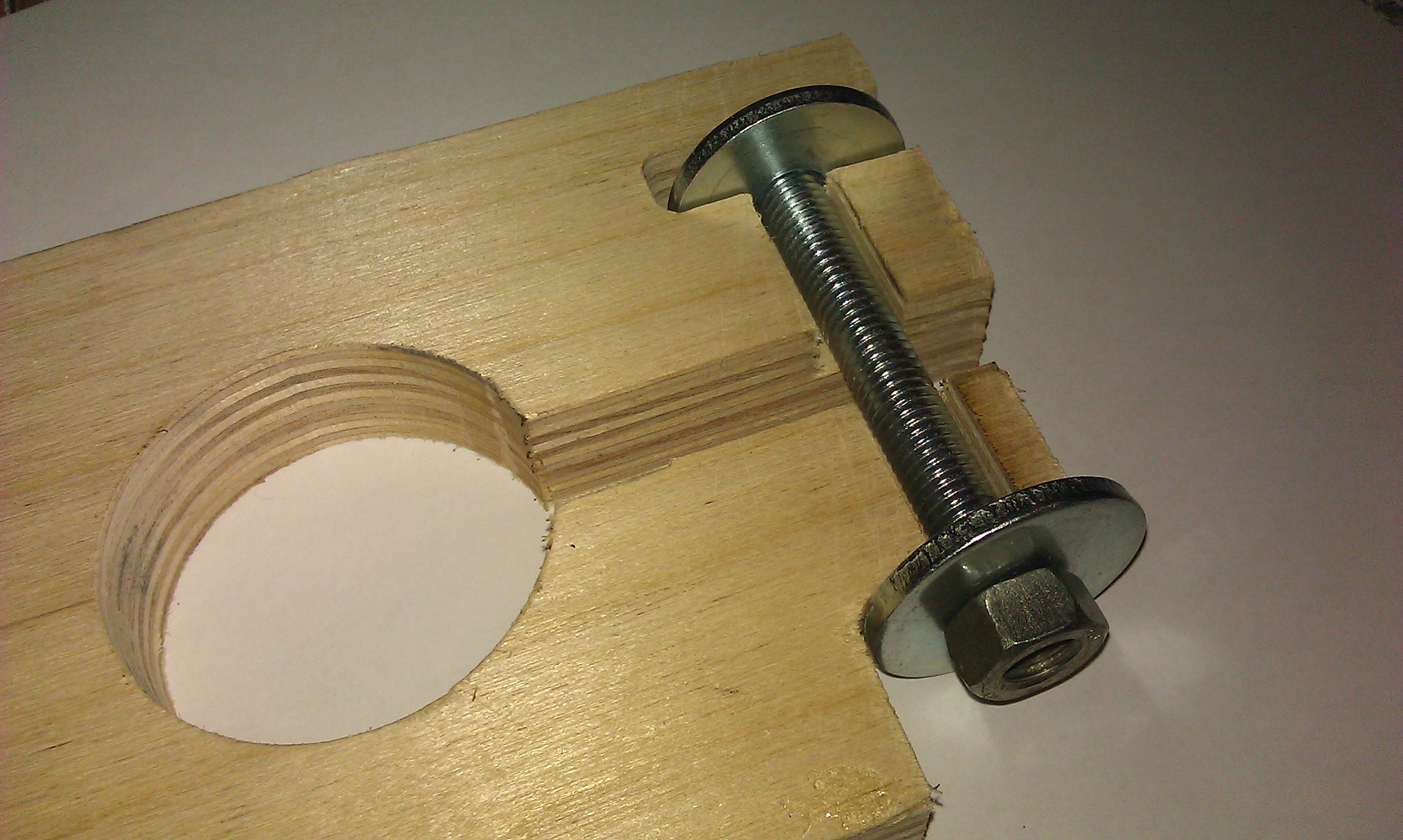

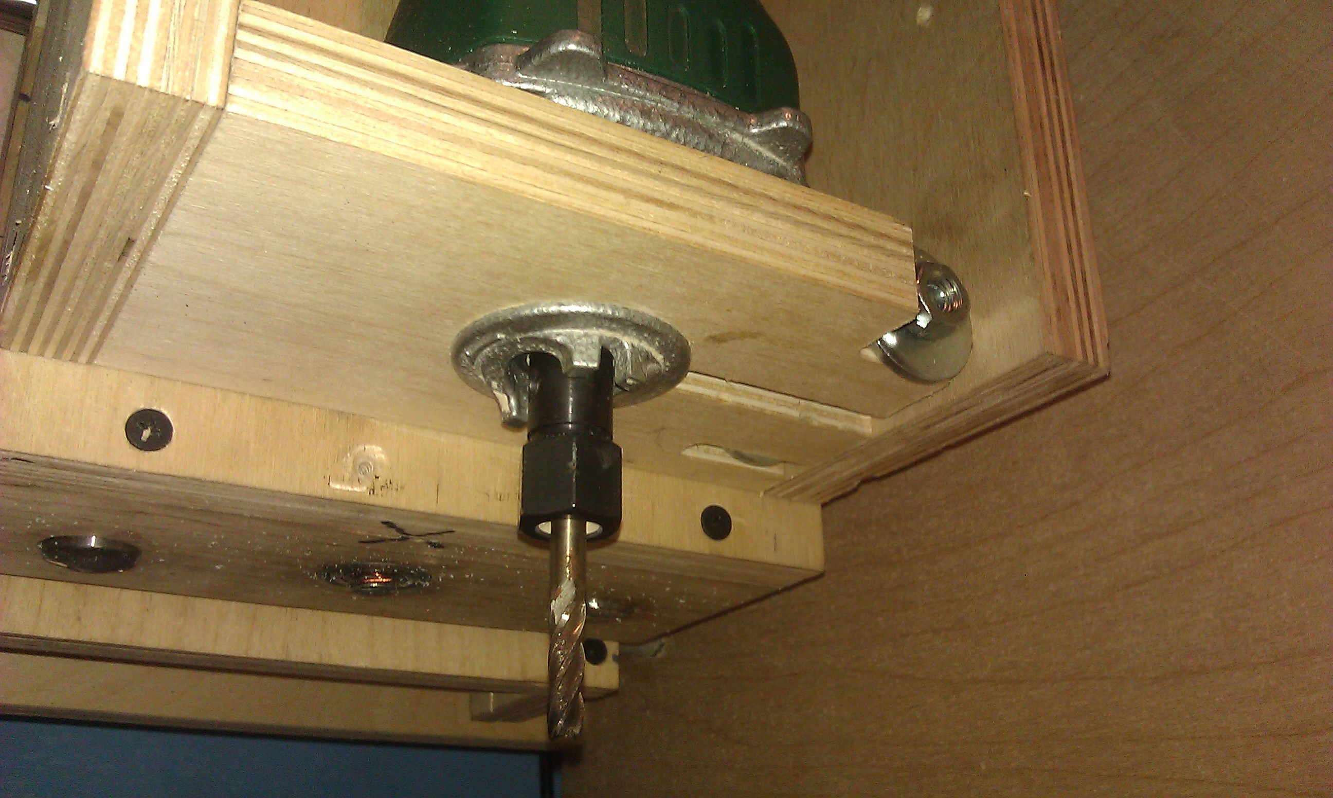

A tak wygląda gotowy element przedstawiony na rysunku technicznym w pierwszym poście.
ObrazekObrazek
Oraz jego zastosowanie w praktyce. Mocowanie wrzeciona frezarki CNC.
