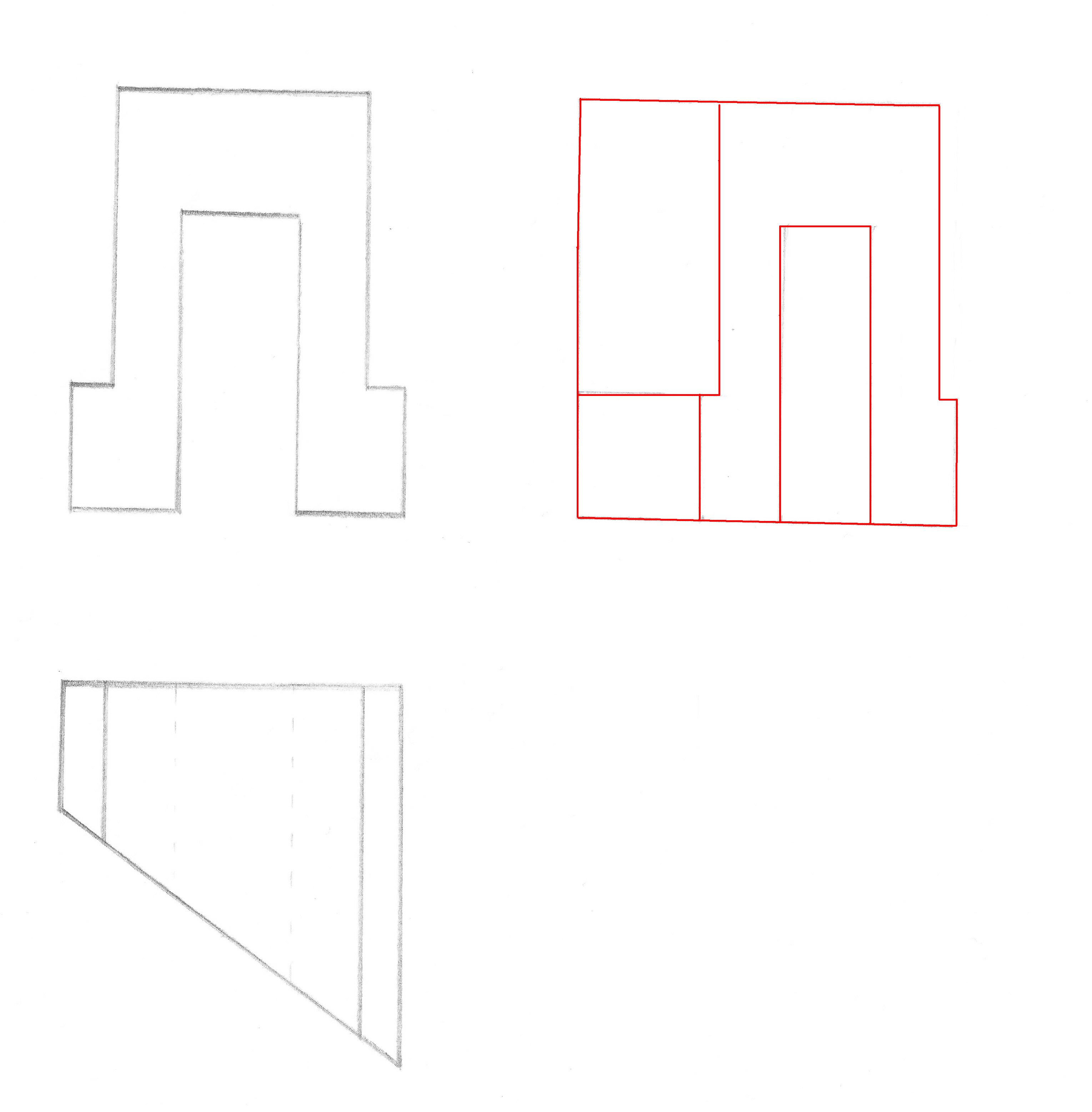

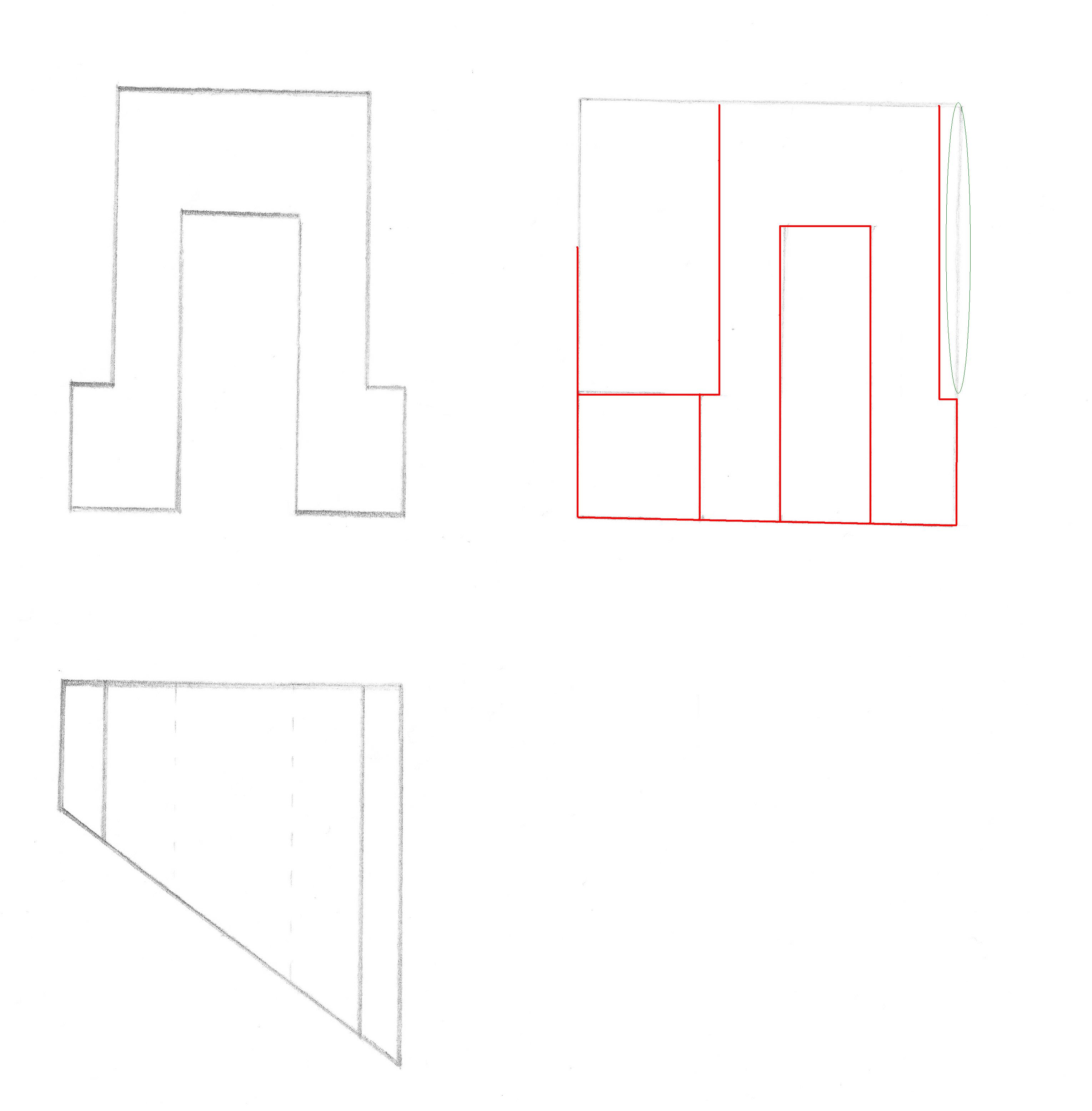

racja i choćbym chciał zobaczyć tam jakąś krawędź to nic nie zobaczę, bo jej nie ma :)
czyli rzut będzie tak wyglądał ?:

Ok, wielkie dzięki za pomoc, ale mam jeszcze pytanie odnośnie tego rzutu: czy krawędź, którą zaznaczyłem na zielono będzie widoczna ?

Czy moglibyście spojrzeć jeszcze na te rysunki ? Widok bryły obrotowej z boku: - mam nadzieje, ze jest to dobrze narysowane, czy się mylę ? https://www.cnc.info.pl/pics/d767815d7bdd.jpg Widok bryły z boku: - tutaj jest to niedokończone, ponieważ nie mam końcowej koncepcji, mógłbym prosić o wskazówki...

Mniej więcej tutaj ma być cięcie ?
