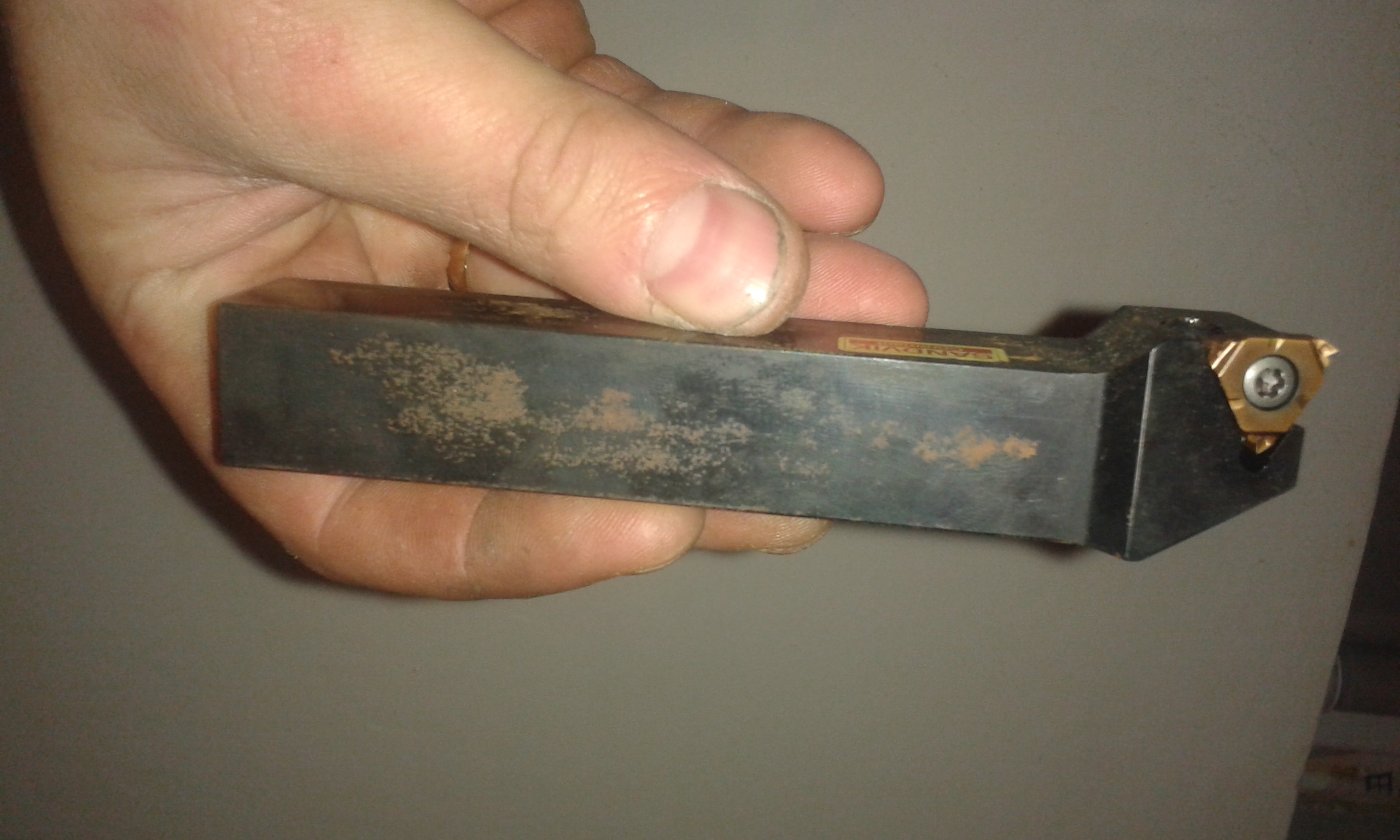

Ból jest taki, że posiadam 2 frezy (oba zmasakrowane) i dopasowując się pod rozmiar trzonka noża najbliższy mi był 20. Jaki nóż jest najbardziej preferowany i opłacalny w użytkowaniu? Już przychodzą mi do głowy myśli by wykorzystać jedyny nóż 20 jaki mam

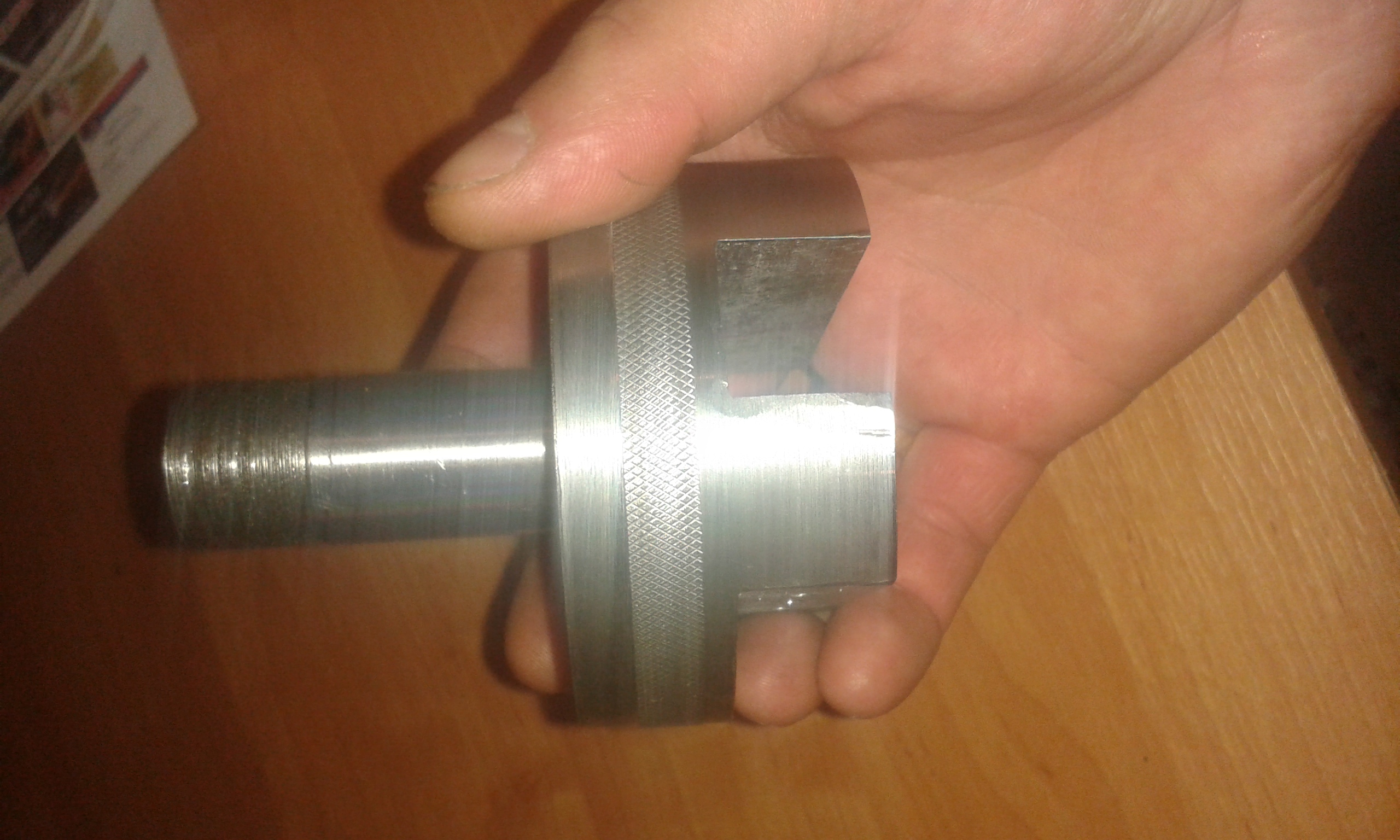

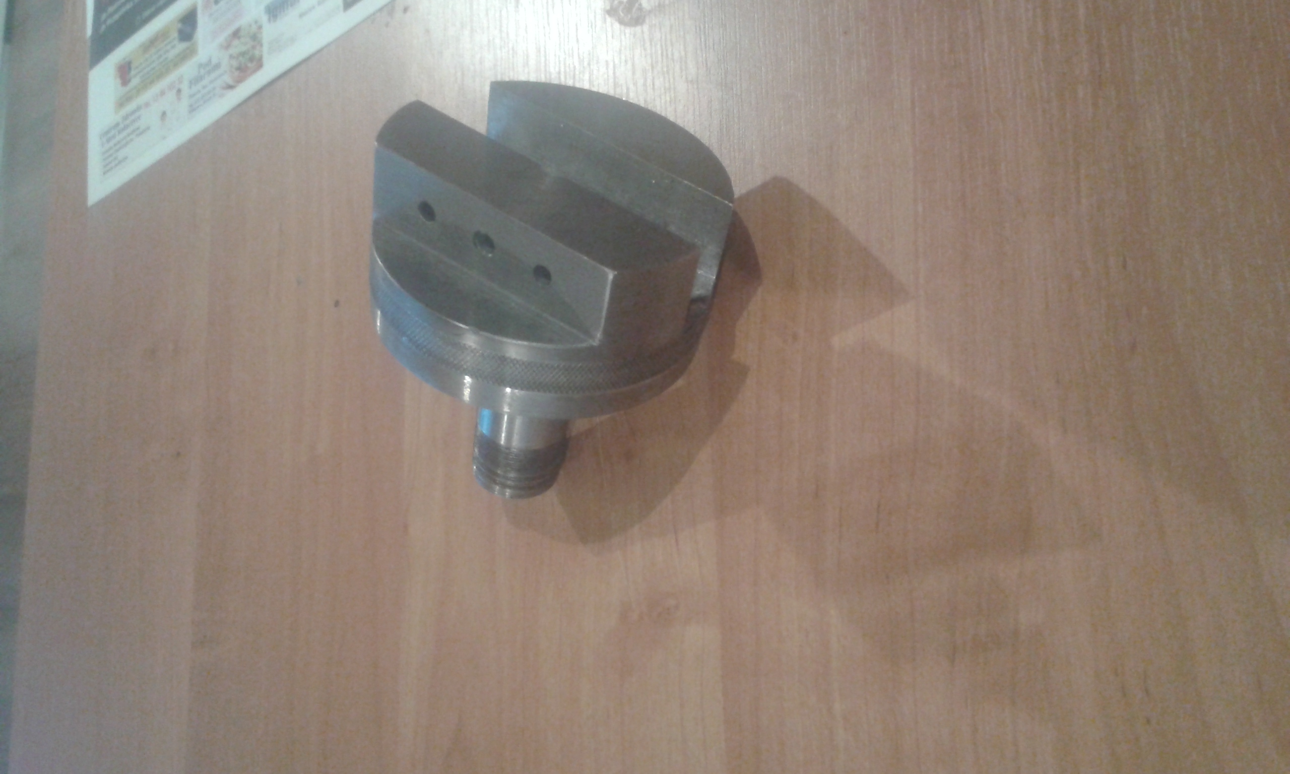

Re: Prośba o identyfikacje głowicy - typ mocowania?
A gdyby tak dorobić w miejsce frezu fly cutter? Wkręcić na gwincie zablokować jak frez? Czy przeciążenia są na tyle duże że mogą ukręcić 25,4mm pełny pręt? Czy jednak wykonać cały flycutter ze stożkiem?
Czy mój pomysł ma sens czy raczej przeciążenia mogą być zbyt duże?
W takim wypadku zdobędę kilka sztuk do obecnego trzpienia i zbieram kasę na coś bardziej uniwersalnego
Kolejne moje pytanie pojawia się z powodu znacznej niewiedzy. Posiadam taki typ mocowania jak na zdjęciu i dylemat: kompletować frezy do obecnego trzpienia czy zainwestować w taki z tulejkami zaciskowymi? Co jest najbardziej korzystne jako podstawowy osprzęt do planowania materiału i wykonywania prostych rowków?
