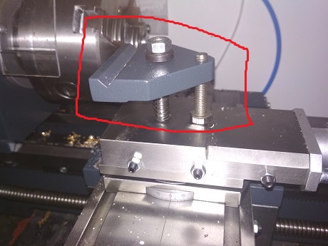

Tokarka już dotarła. Mam jednak pytania jako początkujący tokarz. Co to jest za rodzaj ,, konstrukcji,, z jakim ona przyjechała ?
No cóż to powinno wszystko wyjaśnić:
Czyli najprostszy imak
