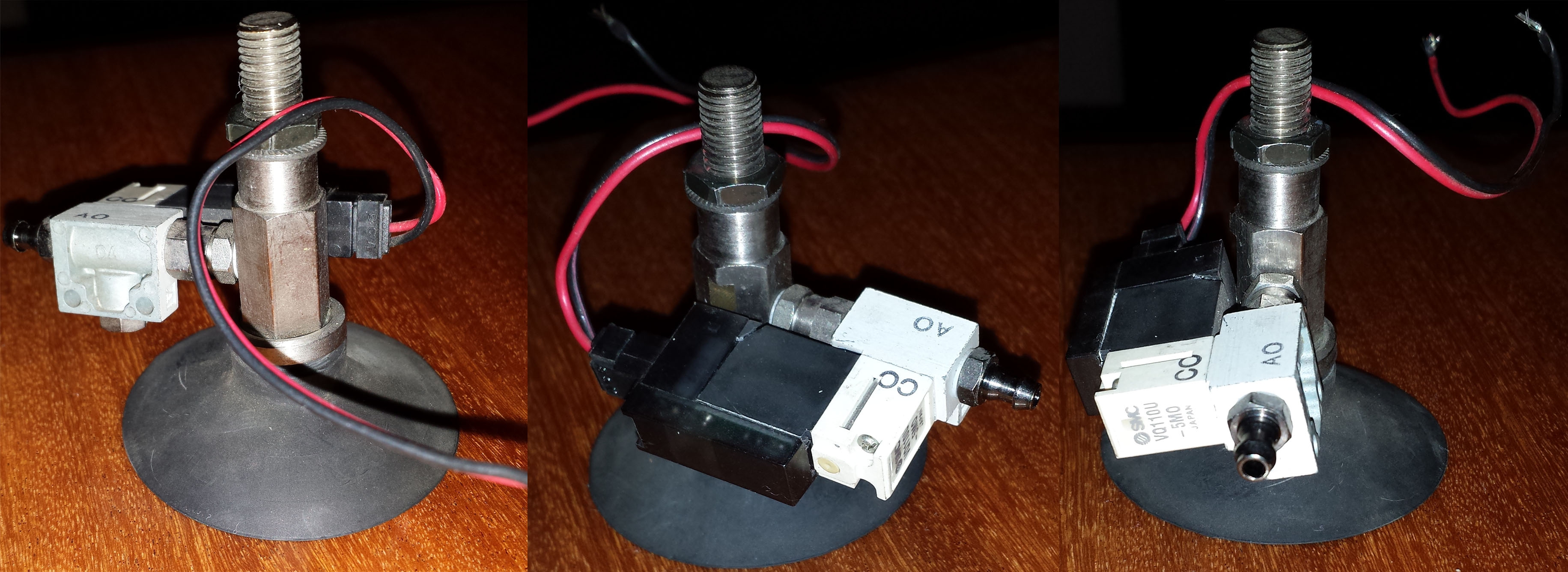

Petroholic pisze:W wolnej chwili zobacz parametry (zasilanie cewki i gwint przyłączy) - nic pilnego także na spokojnie :)
Znalazłem PDF-a Zawory SMC VQ110U
i fotka :mrgreen:
Jeśli jesteś zainteresowany to podaj adres na PW
Tak naprawdę jest to bardziej z mojej strony rewanż.

Petroholic pisze:
rdarek pisze:Do petroholic interesuje Cię elektrozawór - takie maleństwo SMC VQ110U-5MO?
Pneumatyka w automatyce to dla mnie na razie pole do nauki także - fota, przyłącza i parametry pracy wskazane łopatologicznie :D Masz taki na handel czy polecasz kupić?
Jest naprawdę malutki ale zdjęcia jutro bo piszę już z nieporęcznego telefonu. Parametrów nie znam jest z odzysku z jednej z moich byłych maszyn i jest to oferta tylko dla Ciebie :mrgreen: gratis :mrgreen:

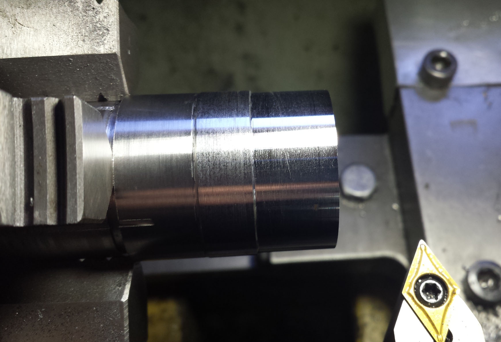

autor: rdarek
23 kwie 2017, 10:57
Temat: Chińskie składaki i niespodzianka :)
Odpowiedzi: 128
Odsłony: 25525
Spróbuj pogonić na wyższych obrotach (dzisiejsza próbka).
Wałek: materiał nieznany coś co wpadło w rękę, średnica 32mm
płytka: już nią toczyłem,
głębokość: około 0,7mm (więcej nie mogłem bo przejechałbym wymiar i silnik nie wydoli :cry: ) zjechałem ze średnicy około 1,5mm
obroty: 1950 :mrgreen:
zasadnicza różnica nóż o trzonku 16x16 :???: płytce nadal nic nie jest :mrgreen:
