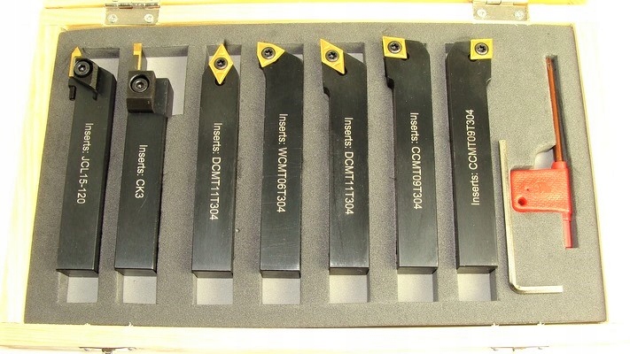

pro on pisze: ↑
08 maja 2020, 15:15
fajny film ale dalej nie wiadomo jakie oznaczenia noza i plytek.
Jak jest oznaczenie noża to po tym symbolu znajdziesz odpowiednie płytki i odwrotnie jak masz symbol płytki to znajdziesz do niej właściwy nóż.
tu masz z opisem płytek (kluczowe słowo insert's: :wink: )
Zanim podejmiesz jakąkolwiek decyzję najpierw sprawdź dostępność i ceny płytek.
z tego zestawu osobiście odpuściłbym sobie dwa noże po lewej.
Moim zdaniem popularniejszy jest przecinak na płytki MGMN
i jeśli potrzebny nóż do gwintowania to na płytki
gwinty zewnętrzne ER
gwinty wewnętrzne IR
Osobiście pilnuję się aby maksymalnie ograniczać typy używanych płytek do minimum niestety nie zawsze się udaje. Także jak zdecydujesz się np na płytki ccmt 06 to podpasują do noży zewnętrznych jak i wytaczaków.
