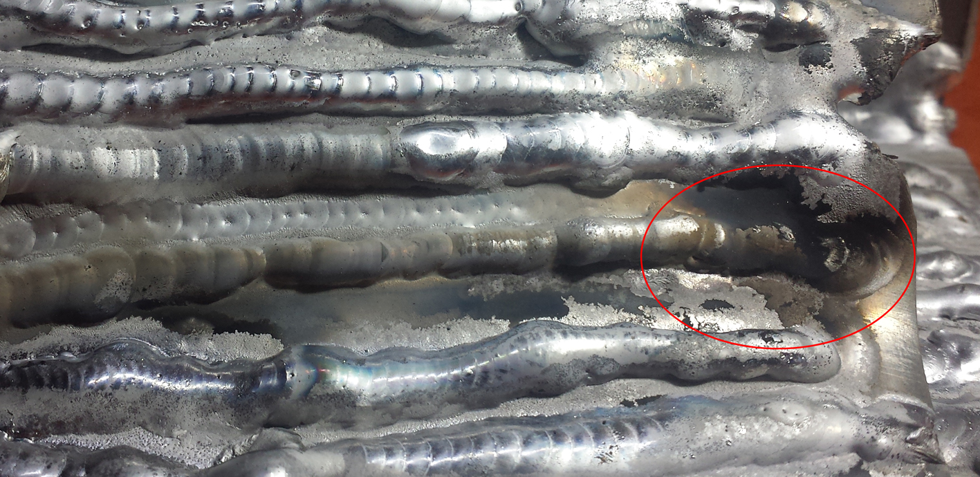

piromarek pisze: ↑
21 lut 2020, 20:53
Sorry ale na tych zdjęciach wszystkie spawy są zanieczyszczane.
Jak dobrze do bierzesz to jest czysty, jasny ścieg.
Tak masz rację że są okopcone bo tam jest spaw na spawie i jak jest jeden czysty to te obok już "okopcone". Blacha nie była przygotowywana -czyszczona. A jedynka to tylko z ciekawości czy cokolwiek wyjdzie i czy nie potopi. Co do anodowanej to właśnie napawałem pierścień na jakimś stopie i to anodowanym. Tylko zabieliłem miejsce spawania na tokarce. Nie wyszło jakoś wzorcowo ale trzyma ;)
P.S. Zdaję sobie sprawę, że jeszcze długo będę się uczył. :mrgreen: ale da się już coś posmarkać.

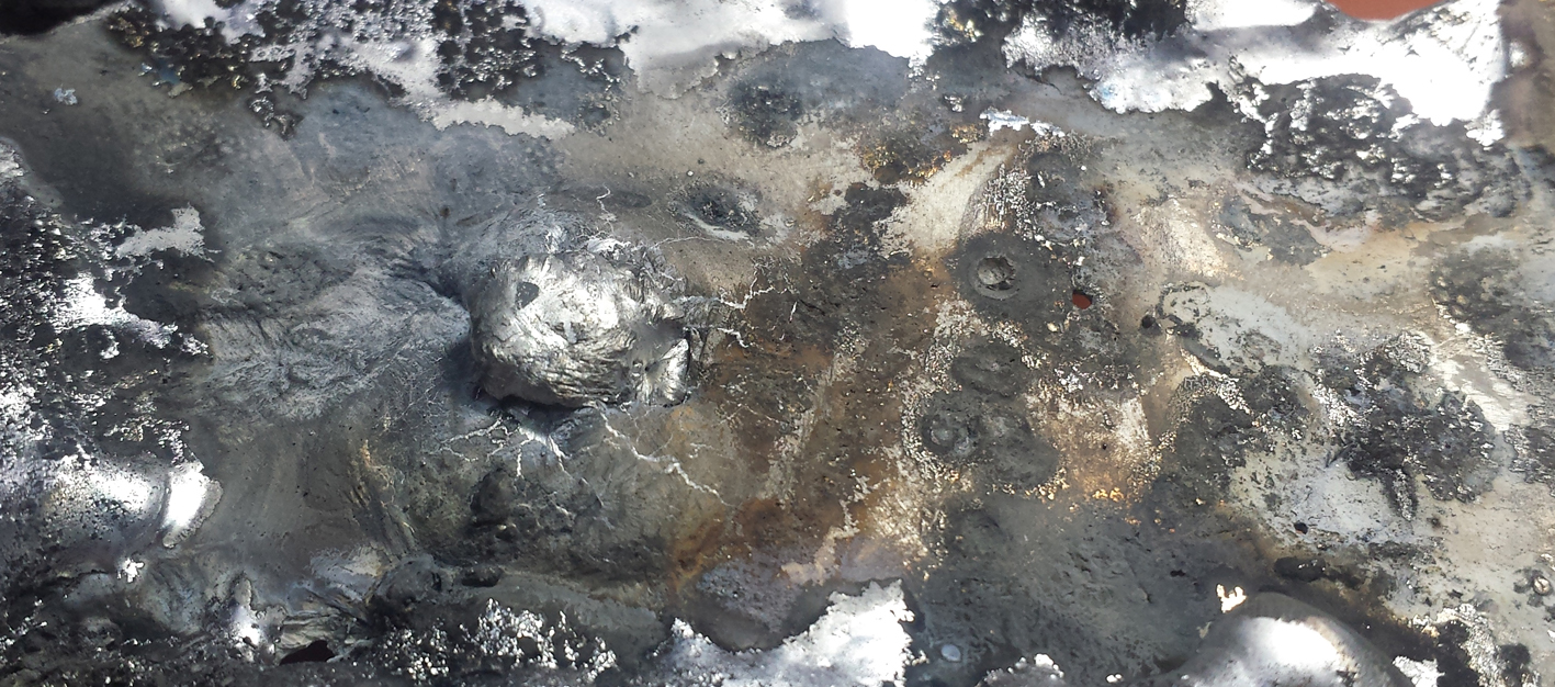

Jeszcze mam takie jedno pytanie,
jak złącze dwie blaszki doczołowo to na początku mi łuk skacze raz na jedna raz na drugą i nie chcą się zlać tylko się roztopią na boki?
Mam te same problemy, że przy sczepianiu blaszki mi się rozchodzą.
magister555 pisze: ↑
05 lut 2020, 20:08
Tak myślałem ze to raczej wprawy trzeba nabrać,
elektroda złota mam i niebieska na obóch to samo idzie bez różnicy.
Juz butla 40 l argonu prawie poszła :)
Niestety trzeba ćwiczyć może się okazać, że jeszcze nie jedna butla pójdzie :wink: . Wczoraj miałem małe doświadczalne spawanko. Także jak już rozstawiłem sprzęt to również potrenowałem sobie troszkę z alu elektroda złota 1,6. Ćwiczyłem sobie z ustawieniami pulsu na jakichś starych złomach grubości 2mm z jednym wyjątkiem i tak:
Nawiązując do wcześniejszej wypowiedzi taki miałem efekt próby spawania gdy w butli był argon z powietrzem :(
czyli po spawaniu.
W kółku zaznaczyłem miejsce gdzie przy wczorajszych próbach elektrodą dotknąłem do płynnego alu (kropla alu się podniosła)
Oczywiście zdarzyło się to wielokrotnie :wink:
I próby na blaszce 1 mm zespawanie z blachą 2mm było dla mnie kłopotliwe niestety Obrazek
Oczywiście wszystkie te wypociny były robione na jakimś złomie nieznanego pochodzenia. I teraz herezja blacha nie była myta acetonem tak samo drut jedynie jak było za grubo brudu to kilka razy poszła szczotka druciana w ruch :mrgreen: oczywiście również żadnego czyszczenia po spawaniu :oops:

Re: Spawanie Tig aluminium problem Magnum thf 336 AC/DC PULS
05 lut 2020, 19:14
Spoko ale i tak dzięki za jakąś opinię.
Nie spawam na dworze, pomieszczenie zamknięte;
blacha 3mm
soczewka standard;
dysza 8;
gaz 10l/min sprawdzone rotametrem na samej dyszy a nie przy butli;
amperaż to różnie od 100 na zimnym alu a potem zmniejszałem nawet do 40 a jak sie mocno grzało i topiło;
balans 30% czyszczenia;
ac od 50 do 70Hz bo tyle mam maximum.
No i k**** m** nie wiem co jest.
Czytałem czytałem juz całe forum. i nie tylko forum już i you tube przerobiłem welding tick and trips i tych innych.
Nawet jak próbuje dwie blachy szczepnie skleić to się rozchodzą zamiast łączyć i się taka skórka czarna robi, a materiał prawilno czyszcze acetonem potem szczotką nierdzewną i potem jeszcze raz acetonem i cały czas nowy kawałek ręcznika do acetonu. Tam akurat jedna spoina jest ok, ta na drugiej blaszcze od góry po lewej, tam już mi coś wyszło tylko ze potem znowu parchy.
Oj ja nadal czytam :mrgreen: i nie koniecznie mi wychodzi. Nie wiem czy to ci coś pomoże ale w załączeniu masz moje "notatki" może coś pomogą, grubszą blachę łatwiej pospawać jak masz to spróbuj na grubszej blaszce. Przepływ możesz zmniejszyć do 8l. Niekoniecznie jest to problem z gazem bo nawet 1 cm spawu by nie wyszedł gdyby był "zanieczyszczony". Dedykowana elektroda do alu to zielona nadaje się również złota.
