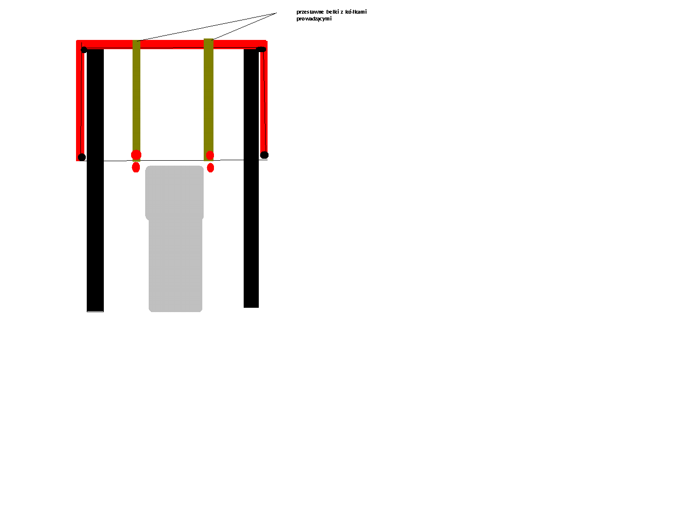

na większych kółkach pewnie rzeczywiście mniej by się niszczyła linka, natomiast i tak by długo nie wytrzymała bo problem leży w tym, że linka pracuje na krótkim odcinku 70 cm ale bardzo intensywnie pod dużym obciążeniem, konstrukcja jest tak zrobiona-jak się przyjrzeć to dojrzy się rolki toczące cię po zewnętrznych stronach słupów- że napinanie z dużą siłą w żaden sposób niczego do środka nie ściśnie, z resztą za pomocy śruby do naciągania która jest teraz można naprawdę dobrze naciągnąć tę linkę,
Maszyna pracuje, jak na malutki silnik ją napędzającą(1,1kW) tnie całkiem szybko, problem ze zrywaniem linki rozwiązał łańcuch, a obieg linki jak profesjonalnych maszynach z powodów wcześniej wymienionych odpada

Może na tym coś więcej będzie widać, maszyna obecnie jest unieruchomiona mrozem, na jej wysokości stoi ciągnik, z ktorego wyjęte są już akumulatory, więc nie mam dużych możliwości operowania aparatem, próbowałem zrobić krótki filmik, ale jest za ciemno, mam nadzieję że tyle wystarczy
[ Dodano: 2012-12-11, 20:31 ]
odległość od słupa do słupa ok 3-3,5 m, dokładnie już nie pamiętam, cała brama z osprzętem waży coś ok 80 kg, zastosowana jest przeciwwaga(widoczne z tyłu kółko) żeby ulżyć pracy silnika napędzającego 2 śruby 16 od podnoszenia-opuszczania bramy.
[ Dodano: 2012-12-11, 20:42 ]
ponieważ jedno takie kółko które by mi odpowiadało -dzwoniłem pytać do firmy specjalistycznej- jest warte coś ok 10 tyś zł, to nie są zwykłe odlewy, nie wiem dokładnie o co chodzi, ale znajomy kamieniarz mówił, ze próbował sam coś takiego robić, gdzieś w hucie stalowa wola zamówił koła napędowe za grubą kasę i du** blada, wszystko mu się rozsypało. a nawet jak bym kupił takie koła, to są one pokryte jakąś specjalną gumą, która szybko się zużywa i oczywiście za nałożenie nowej trzeba znowu sporą kasę bulić.
Oczywiście to główny powód, innym jest to, że taki napęd daje dodatkowe możliwości, choć jakby możliwość założenia brzeszczotu wolframowego, który jest znacznie cieńszy i wchodzi w piaskowiec jak w masełko- na marginesie- może ktoś widział takie brzeszczoty z węglika wolframu na przynajmniej 2 m długie, może jakiegoś producenta zna, bo kiedyś szukałem ale nie znalazłem

Zdjęcia robiłem w nocy, trochę kiepskie wyszły
1-naciąg za pomocą śruby m12-jest tam mało miejsca, ale ewentualnie sprężynę zmieścił by bez problemu, w ostateczności i jakiś siłownik by zamocował
2-cała brama (os Y) napędzana jest 2 śrubami trapezowymi 16 mm połączonych łańcuchem
3- przykładowy kamień przecietypiłą-blat na którym leży ma 120 cm średnicy
4-próby cięcia kształtowego(dziura w środku to zupełnie inna maszyna)
Linka jest "dookoła" na dole jest tylko kawałek linki diamentowej do cięcia, resztę miała stanowić zwykła linka stalowa na rolkach metalowych, ale ponieważ taka linka wyrzymywała maksymalnie kilka minut, zamieniłem w tych miejscach na łańcuch, który też się grzeje, ale nie pęka
Na całej długości nie chcę dawać łańcucha, bo jest ciężki i przez to zbyt bezwładny(maszyna pracuje w ruchu posuwisto-zwornym)
Na jesieni robiłem wylewki, żeby od wczesnej wiosny można było wejść z robotą, więc troche tam mam narazie burdelnik
