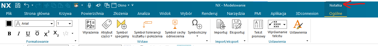

- 19 paź 2021, 11:00
- Forum: NX CAM/Unigraphics
- Temat: Notatka NX 1992 (1980)
- Odpowiedzi: 6
- Odsłony: 2276
Re: Notatka NX 1992 (1980)
Teraz jest sporo prościej edytować tekst, jak tylko się człowiek zorientuje, że Siemens przeniósł miejsce edycji na wstążkę
Jak odpalasz Notatkę na wstążce pojawia się dodatkowa karta:

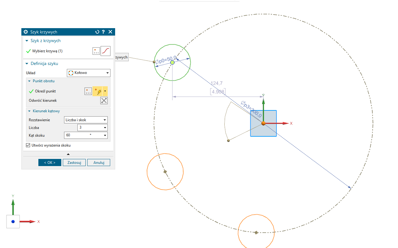

- 18 paź 2021, 12:53
- Temat: koła na okręgu
- Odpowiedzi: 2
- Odsłony: 1524
Re: koła na okręgu
Najprościej to chyba za pomocą szyku krzywych.
Tworzysz pierwsze koło, a następnie robisz z niego szyk metodą 'Liczba i skok'.
