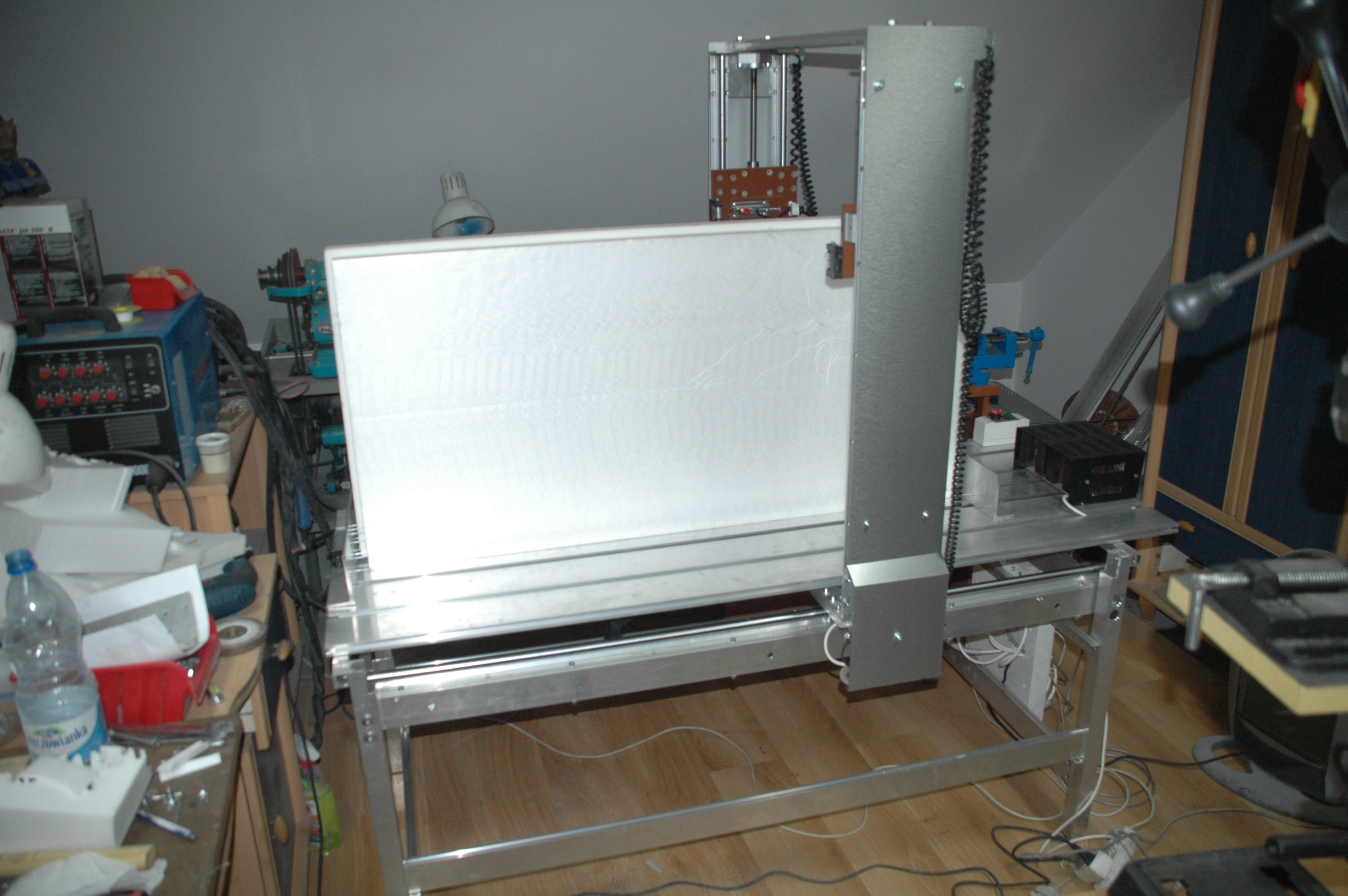

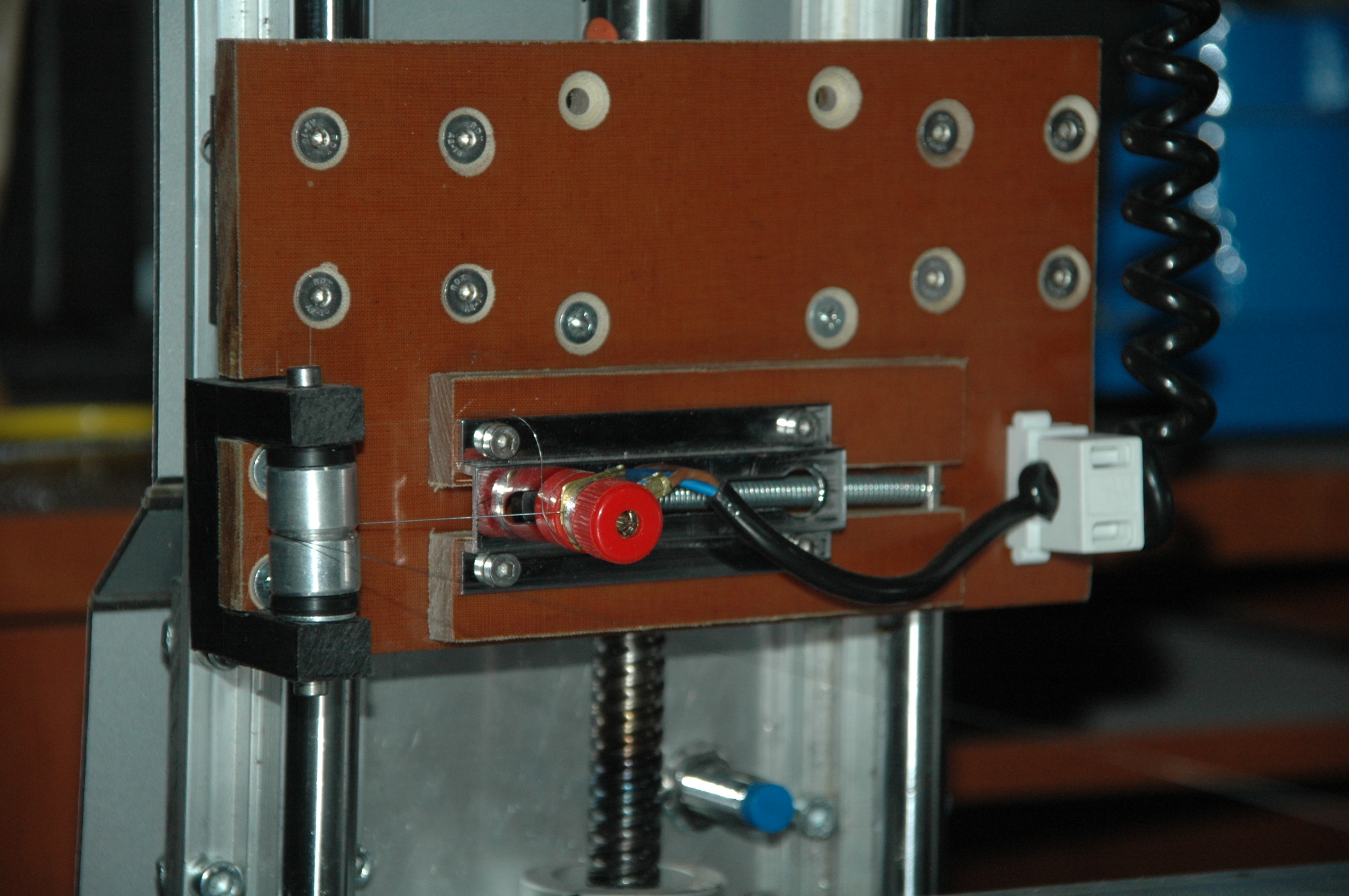

Muszę podziękować koledze rap3k ,bo głównie dzięki jego dokładnym opisom i zdjęciom zbudowałem swój styroploter .Miałem kupić używany ,ale sprzedający się rozmyślił .
Zapożyczyłem pomysł zastosowania profili reklamowych .Niestety mnie się nie udało uzyskać sztywności osi x i poprawiłem to stosując duble tych profili pod prowadnicami osi x.
Moja konstrukcja różni się też zastosowaniem śrub kulowych na wszystkich osiach .
Sterownik czerwony chińczyk (trochę przez znawców wyśmiany).
Mój ma też krótszą oś y niż kolegi ale jest szerszy (65 cm ) co pozwala na planowanie powierzchni całej płyty .
Na razie wszystko działa ,jeszcze raz dzięki.
Pozdrawiam jarbia
