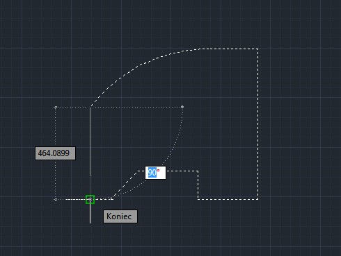

ElSor pisze:Teraz widze ze nie mam 4 lozysk tylko "niemieckie" :wink: Pewnie i tak to samo bo tanszych wrzecion nie widac a wg opisu niemieckie lozyska sa drozsze.
4 łożyska to już chyba przesada, najważniejsze są te dwa przy tulejce zaciskowej, po przeciwległej stronie jedno według mnie wystarczy. Poza tym to są elementy eksploatacyjne jak głowica w drukarce, więc jak się zużyją, to się je wymienia :wink:
ElSor pisze:No robie zapis do DXFa i dalej obrabiam w PikoCNC. Mozna tez w DraftSight ale jakos jeszcze sie z nim nie oswoilem.
Ja robię póki co rozpoznanie programów. Patrzę głównie na darmowe, trochę tego jest.
HeeksCNC wydaje się ciekawy, ale i tak trzeba bardziej skomplikowane wymiarowanie robić w CADach, bo tutaj tylko proste rysowanie jest. Nie ukrywam, że najbardziej mi pasuje dynamiczne wprowadzanie z AutoCad 2013, gdzie wymiar i kąt wpisuje się od razu przy kreśleniu:
ObrazekObrazek
