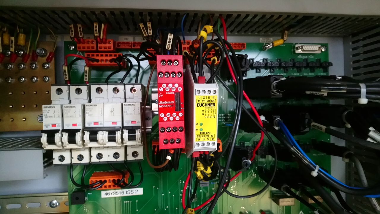

- 03 wrz 2018, 22:08
- Forum: Heidenhain
- Temat: Bridgeport VMC 600
- Odpowiedzi: 3
- Odsłony: 2914
Re: Bridgeport VMC 600
Trochę czasu już minęło a ja zapomniałem całkiem o tym temacie.
Napęd wrócił z serwisu gdzie stwierdzono że jest sprawny.
Po dłuższym szukaniu wymieniłem moduł bezpieczeństwa Bridgeport MSA16 i problemy z frezarką się skończyły.
