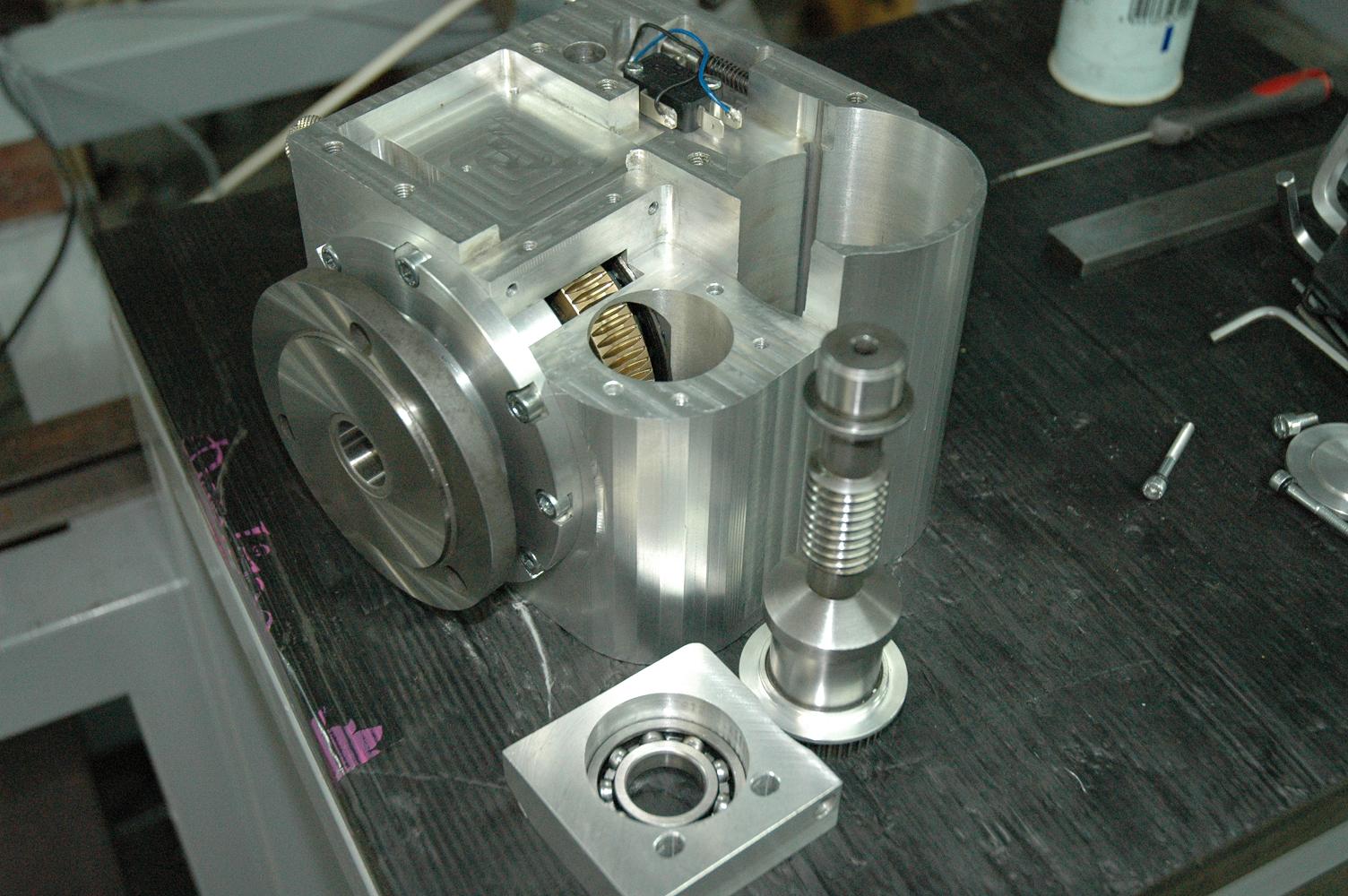

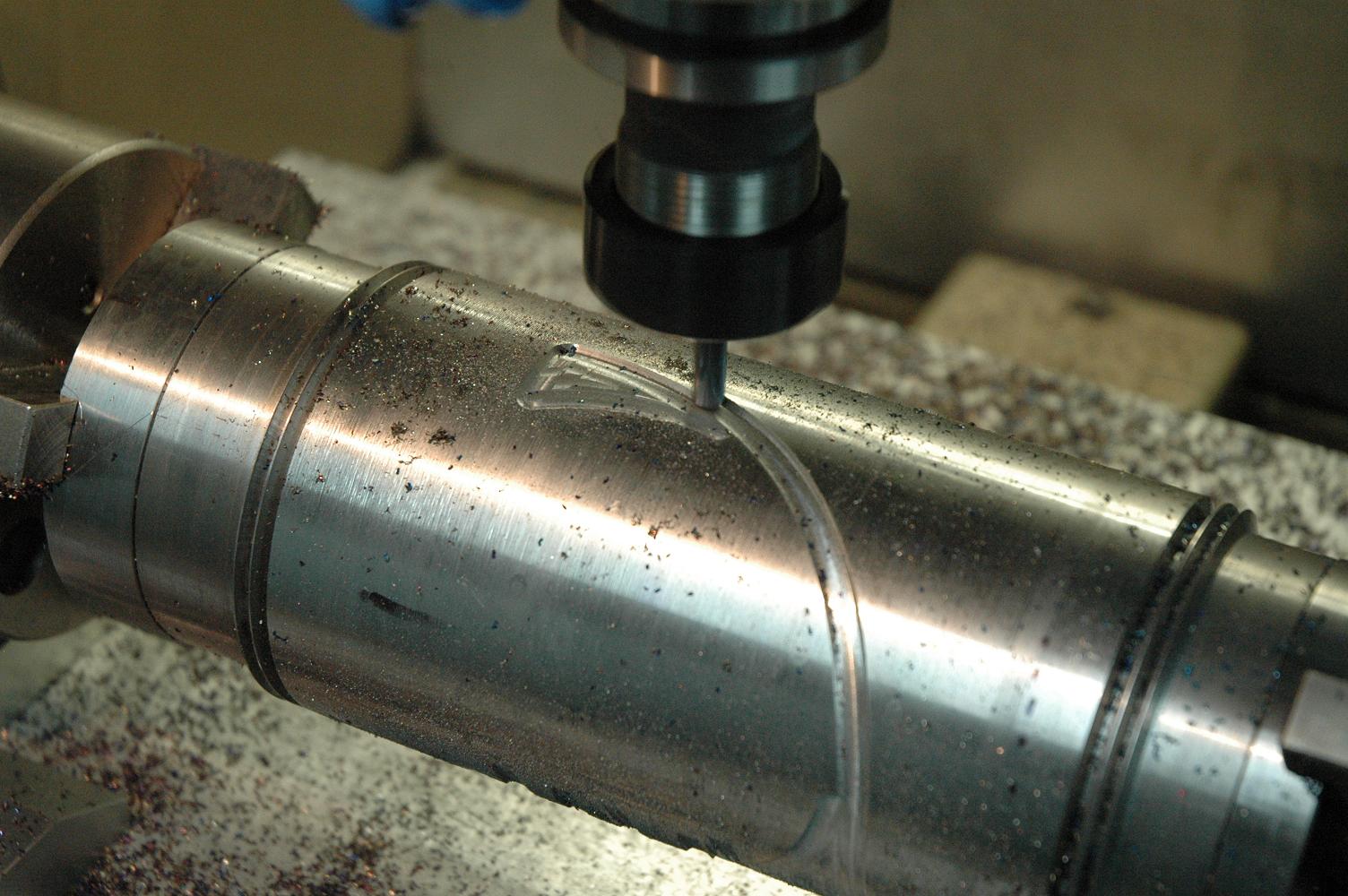

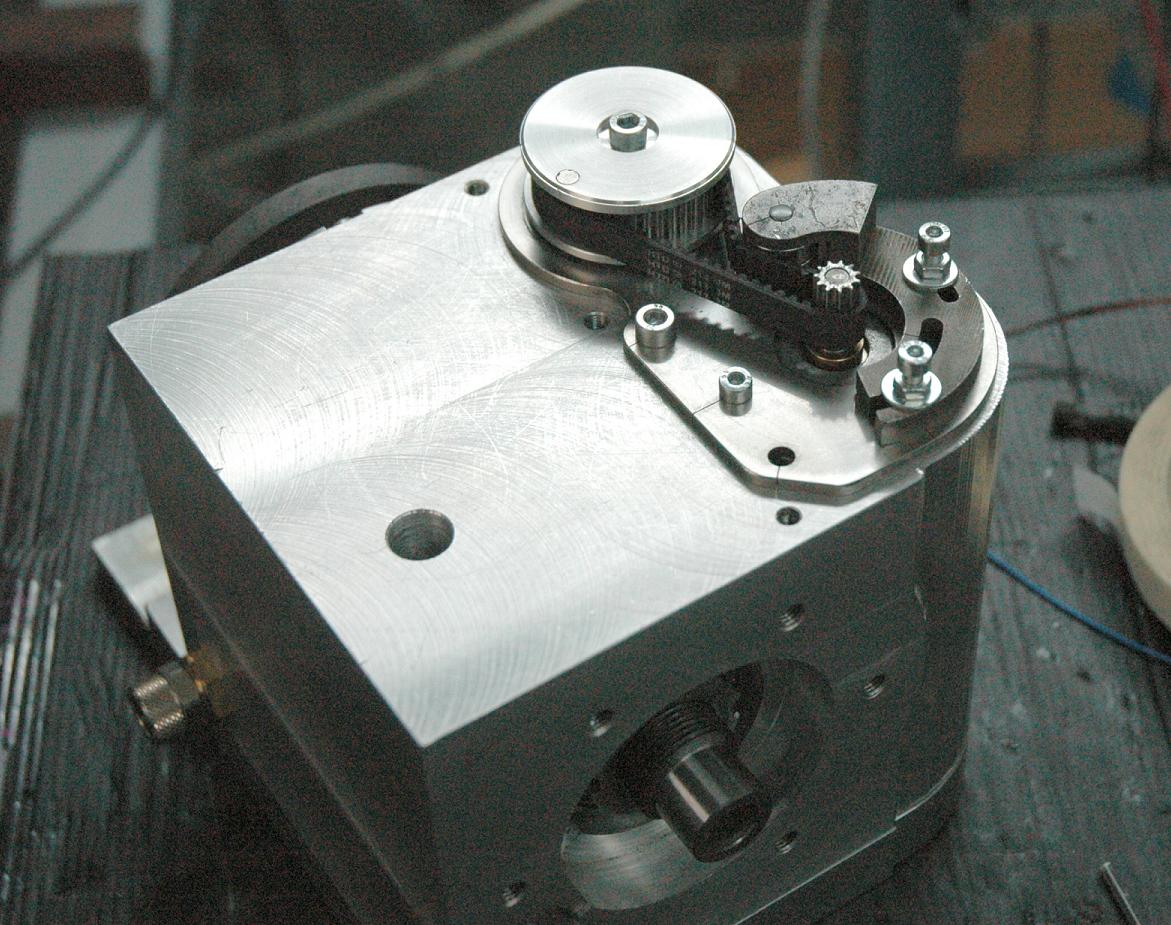

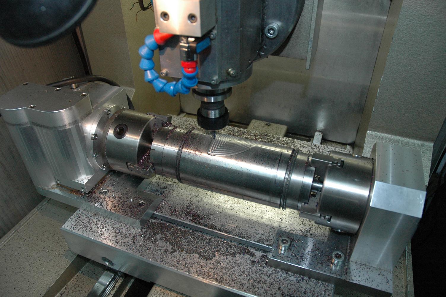

Podpowiedźursus_arctos pisze:Pytanko:
https://www.cnc.info.pl/topics60/frezar ... &start=360
Tam się tylko wymądrzałem, ale a żółto.
Odpowiedź
Jak radziłem tak sam zrobiłem - napęd ślimaka dociskany kamieniem
a z góry popędzany paskiem
żadnego bredzenia o luzach i małej sztywności - frez fi 6/60% w NC11LV na głębokości 2mm z posuwem 250/min - chińczyk w obie strony wytrzymywał około 40 min
najwiekszy problem to ilość miejsca - nie mam hali ani hangaru
