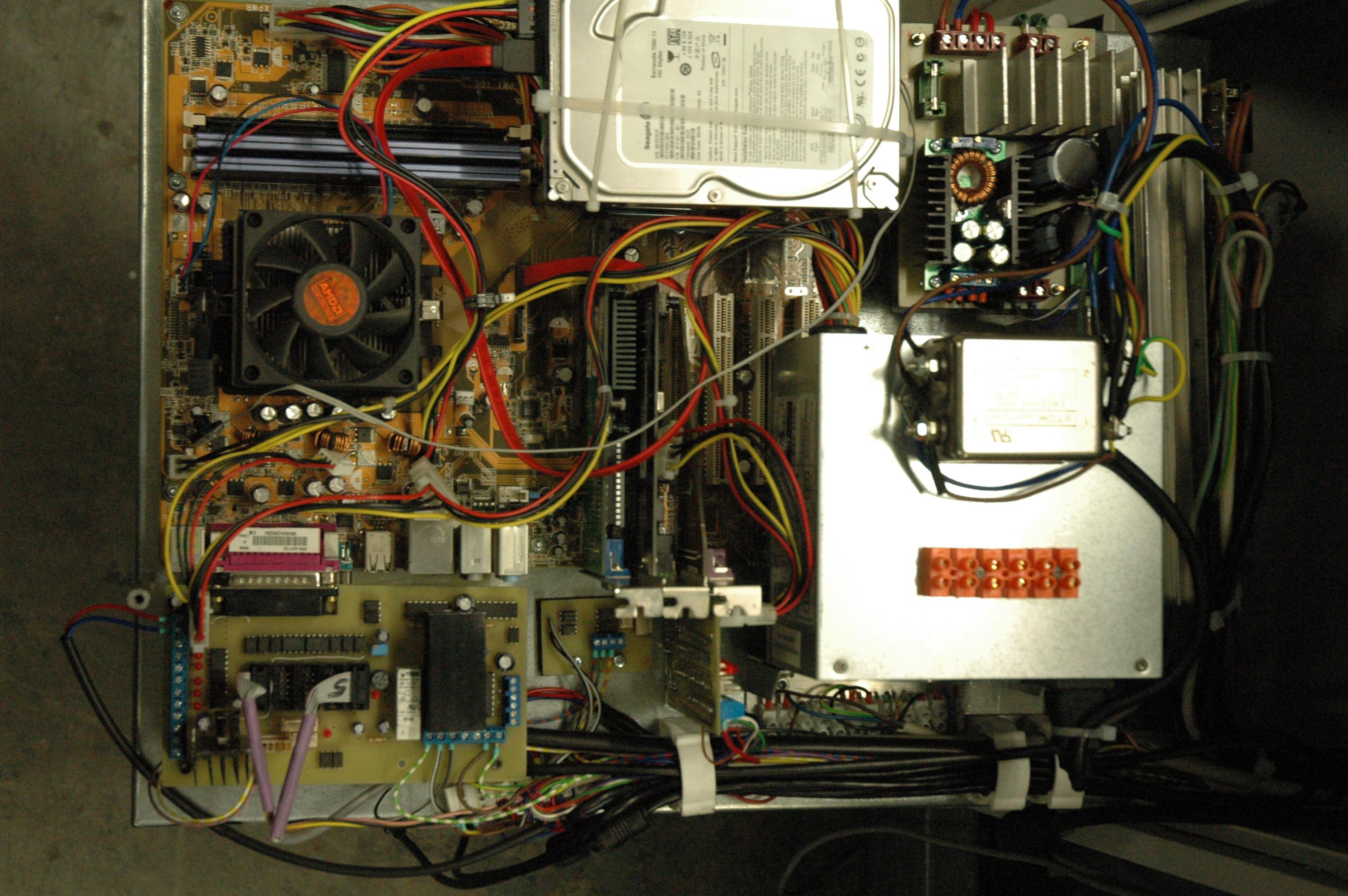

Re: Budowa frezarki, obróbka baz pod prowadnice
mam lepiej/gorzej bo gaszę światło. Ale winda faktycznie się wysypie ale tylko wtedy gdy ją z prądu wyłączyc w czasie gdy się zwija bo jakieś rejestry, zapisy, no później ją podnieść się często nie udaje
Wiesz taka ortodoksja że kompa trzeba zamknąć zajduje u mnie uznanie tylko jeżeli ktoś ma drzwi z zamkiem na myśli. Bo otwarte pomieszczenie kusi. Wtedy tak
Także w dyskusje o higienie wobec komputera to tylko w zakresie minimum poprawności sprzętu, zasilania, ogólnie kabelków.
Bo później to nawet gdy udepczesz stopami dla mniejszego miejsca też nie ma kłopotów. Co za różnica jaki program. Działa to działa.
Uwierzysz, płyta kompa, "płyta główna" (zawsze śmieszy mnie ta nazwa) sterowanie na triakach silnika głowicy i stycznik nawrotu 3x400V a cało0ść nawet osłony nie ma tylko wrzucone na półkę w nodze maszynki.
