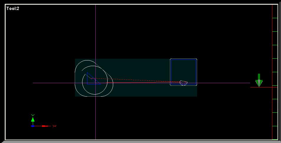

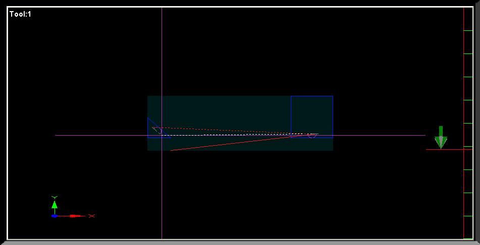

Re: Umożliwienie "gougingu" przy kompensacji narzędzia.
Tusku, zachowujesz się jakby każdy chciał Ci jakoś w poprzek zrobić. Bo Ty masz rację a reszta to debile.
Ale dowiodłeś rysunkami swojego wyobrażenia problemu więc ja też coś pokażę.
rysunek z CAMa. Dwa kontury o podstawie 20mm i oba frezowane frezem 10mm z korekcją na ścieżkę narzędzia.
Prawy kwadrat to prosta sprawa, ściezka też jest kwadratem.
Lewy profil celowo ścięty aby frez nie mógł się zmieścić i CAM musiał zdeformować ścieżkę.
Tutaj wygenerowany plik NC z kodami i korekcją.
N10 G21 G90 G40
N40 G00 G53 Z0
N50 G91 G28 Z0 H0
N70 G90
N80 G54 M05 M9 M06
N90 T00 M01 (OKREŚLA PROGRAMISTA)
N100 S2000 M4 M41 M7
N110 G0 X1.5 Y-4.0
N120 G43 Z5.0 H00 M7
N130 G1 Z-3.0 F150.0
N140 G42 X-1.0 D01 F250.0
N150 G17 G3 X0.0 Y-5.0 R1.0 F187.5
N160 G1 X5.0 F250.0
N170 Y5.0
N180 X-5.0
N190 Y-5.0
N200 X-2.0
N210 X0.0
N220 G3 X1.0 Y-4.0 R1.0 F187.5
N230 G40 G1 X-1.5 F250.0
N240 G0 Z5.0
N250 X-38.055 Y-2.462
N260 G1 Z-3.0 F150.0
N270 G42 X-36.177 Y-4.112 D02 F250.0
N280 G3 X-36.269 Y-2.7 R1.0 F187.5
N290 G1 X-39.167 Y-0.154 F250.0
N300 Y-5.0
N310 X-33.651
N320 X-34.766 Y-4.02
N330 X-36.269 Y-2.7
N340 G3 X-37.68 Y-2.792 R1.0 F187.5
N350 G40 G1 X-35.802 Y-4.442 F250.0
N360 G0 Z5.0
N370 M5 M9
N380 G00 G53 Z0
N390 G91 G28 Z0 H0
N400 G54 G90
N410 M30
Jak na razie jest co miało być i o żadnych błędach nic nie krzyczy.
Po wczytaniu do MACH plik przyjęty, wszystko pasuje
tutaj ścieżka obróbki gdy korekcje mają wartość zero. Po prostu aby było widać że MACH to wykonuje.
Tutaj wprowadziłem wartości
dla rejestru 1 wartość korekcji =1
dla rejestru 2 wartość = 10
Narzędzie z korekcją 1=1 obrabia prawy kwadrat i ścieżka jest odsunięta o +1mm od zarysu
Narzędzie z korekcją 2=10 obrabia lewy kontur. Widać że zarys jest powiększony o wpisane +10mm/str.
Te rysunki i plik Gkodu są dowodem na to co pisałem
To co Ty przedstawiasz to jakieś małe kazie z Pitutkowa (bez obrazy dla Pitutkowiczan)
Doucz się facet.
Dla poprawności
W MACH trzeba zaptaszczyć opcję "zaawansowana kontrola korekcj"i czy tak jakoś.
Wartość korektorów w tablicy jest dodatnia gdyż Mach traktuje to jako korekcja ubytku średnicy freza. Nie wykona korekcji na wartościach ujemnych. Czyli frezowaną kieszeń można tylko powiększyć. A stempel pomniejszyć. Tak jakby dostępne było wykonanie detali w tolerancjach H/h.
Ale gdy ma być obróbka na ciasno czyli kieszeń na Js lub dalej to oszukuję system.
Generuje ścieżkę deklarując średnicę freza większą np o 1 mm a w tablicy korekcj wpisuję tą róznicę. W efekcie kontur frezowany jest mniejszym frezem ale tak jakby średnicą nominalną ewentualnie skorygowaną jak jest potrzebne.
I działa. I w du*** mam czy jest zgodne z normą.
Jest zgodne z moją potrzebą.

Dlatego bezpieczniejsze jest generowanie kodu wg narzędzia (z uwzglednionym przesunięciem dla narzędzia).
Bo gdy bedzie:
frez za mały - to korekcja dodatnia zawsze się zmieści.
frez za duży - to nie jest błędem korekcja ujemna która teoretycznie wchodzi w zarys konturu (tylko nie w Linuksie)
Albo gdy korekcją trzeba podczas obróbki wyluzować kontur. ( czyli teoretycznie wejść średnicą nominalną w krawędź konturu).
Tyle ze funkcje modalne - a taką funkcją jest korekcja - są napisane różnie, zależnie od sterowania wstawionego do maszyny.
W jednej coś obsługują, w innej nie i zgłaszają błąd.
Tu widać korekcja ujemna jest nieobsługiwana.
Ale w całych tych wypocinach i tych wcześniejszych jak zawsze sens jest taki że:
Zepsuło się to napraw bo gdy jest dobre to zawsze działa.
Świnto prawda tylko co to wnosi. Każdy pytający sam wie ze się zepsuło.
Ale jakoś nigdy (bardzo rzadko) nie napisze - zrób tak albo tak.Bo nie wie?
Taki erotoman, gawędziarz, ptaszki i ptaszki.
Swięta prawda. W CAD masz rysunek konturu i tyle. Żadnych pomysłów o kompensacji. Jak będzie obrabiany to późniejsza sprawa
Taka góralska prawda. co więcej Całkowite zaprzeczenie ortodoksyjnego trzymania się prawdy materialnej że rysunek jest swięty a za nim Gkod powinien być odpowiedni.
Żaden programista nie poprawia żadnych łuczków na rysunku tylko stosuje właściwą strategię, metodę czy sposób - nazwij to jak chcesz.
Natomiast stosowanie automatycznych w całości programów skutkuje bzdurami w genrowanych kodach.
Zwyczajnie - generując kod trzeba wiedzieć na jaką maszynę i co ona potrafi
ortodoks ograniczony zachwytem o swojej ortodoksji.
Gdyby te Twoje poprawne kody zawsze działały bez uwzględniania różnic specyficznych dla poszczególnych maszyn to nie byłoby takiej ilości postprocesorów które te różnice uwzględniają
Tusek ty cienias jesteś i tyle. Bez ptaszka.
A teraz co zrobić
Komunikat pojawia się bo frez pobrany z tabeli narzędzi w maszynie nie mieści się na ścieżce wygenerowanej "na kontur"
I tyle.
Prawdłowo powinien zatrzymać się wcześniej pozostawiając resztki. Większe, mniejsze , czasem tylko wypełnienia kąta
a czasem spore fragmenty wewnętrznego pola w ramionach kąta.
Wprowadzona korekcja powoduje że kolejna, 3 ścieżka następująca po 2, tej która ma być właśnie rozpoczęta już zahacza o kontur.
I tu Tusk ma rację - jest żle. Bo problem dotyczy tego trzeciego ruchu.
Bo gdy bedzie:

masz ewidentnie jakiś problem z ptaszkiem który coś ma robić. Zostań ornitologiem.
Jak widać tusk nie pomoże.
Ale zwróć uwagę że trajektorię z korekcją można generować na dwa sposoby:
1) wg geometrii gdzie Gkod prowadzi oś narzędzia dokładnie po konturze a korekcja powoduje wyliczenie przez maszynę ścieżki odpowiednio do parametrów (średnicy) narzędzia wyciąganych z tabelki w jej pamięci .
2) wg ścieżki - Gkod podaje trajektorię osi narzędzia już z uwzględnieniem średnicy zastosowanego narzędzia.
Dla sposobu 2) wszelkie dojścia i odpowiednie skróty są już uwzględnione i frez jest prowadzony tak aby nie wbijał się w wewnętrzne ścianki konturu. Korekcja jest wtedy jedynie poprawką ułamkową względem faktycznego wymiaru w obrabianym detalu. Najczęściej jako różnica do narzędzia teoretycznego.
Dla sposobu 1) planar, kernel czy inny dziwoląg który w środku frezarki liczy co trzeba nagle nie potrafi przewidzieć że wcześniej trzeba ścieżkę skrócić aby na zakręcie nie wylecieć poz kontur. I oczywiście gdy średnica narzędzia zapisana w tabeli maszyny jest zgodna z tą od Gkodu.
I tu jest Twój problem (o ile nie wiadomo gdzie w Linuxie wprowadzić zmianę bitową ( w Machu ptaszka) odblokowującą dopuszczalność resztek)
Zmień sposób generowania Gkodu podczas korekcji.
I jeszcze jedno.
W jaki sposób jest realizowana korekcja (ścieżka/kontur) to jest cecha sterowania maszyny i do tego trzeba się dostosować. Chyba że jest możliwość wyboru - w Machu nie ma.
Dodane 7 minuty 42 sekundy:
debilizmem jest posługiwanie się programem mniej wygodnym, wręcz ortodoksyjnie sztywnym bo tak trzeba.
Wyobraź sobie że jednak nic nie trzeba a większość użytkowników ma taką wprawę w obsłudze ptaszka że nie stanowi to żadnego problemu
