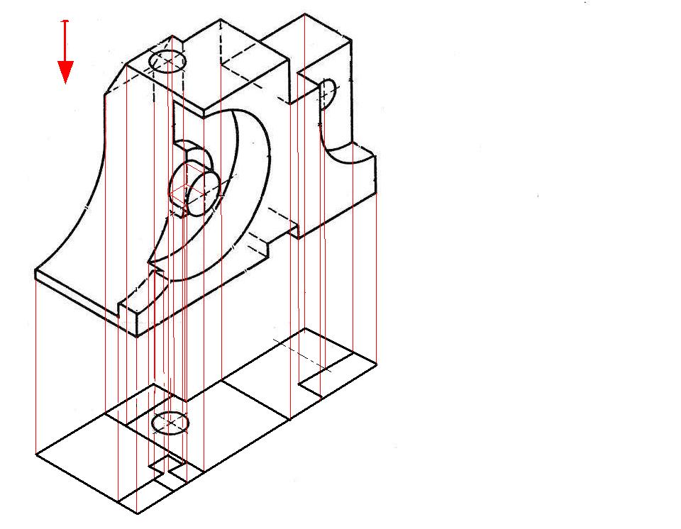

dudis69 pisze:Auparavant, il a été montré des dessins de croquis.
J'espère que vous comprenez maintenant le principe, où tous ces proportions
...un repos agréable de la journée :mrgreen:
[ Dodano: 2012-03-18, 15:50 ]
jeisenberg, still, check again for a fragment is unclear to you.
Super! C'est très clair. J'ai l'idée générale, mais, j'ai des problèmes avec dimensionnement. Je n'ai toujours aucune idée où les trouver pour les cercles. Comme la feuille n'a pas assez d'informations, au moins je ne le pense pas, je suis toujours bloqué.
Damn circles! :D

dudis69 pisze:
jeisenberg pisze:Okay, still having problems. How do I find the sizes of those places? I know they're "flat" circles, but how?
These are the projections of the square, so you need to create a perpendicular projection of the characteristic points to get the right image in the viewport.
I hope that it will be enough for you to read. :mrgreen:

jeisenberg pisze:Merci, mais j'ai des problèmes avec vue du sommet. Je ne sais pas comment trouver la taille des cercles, comme je marqué dans le dessin. Avez-vous une idée avec ça?
Wten même manière que vous exécutez les proportions exactes de surfaces et de leurs bords
Okay, I get your point, yet my question still remains (sorry, I'm very beginner and very slow). I can project such circles, but I still can't put my finger on how to find the lenght of that circle-ish thing. For example, the rectangle on the most left is the projection of part of an 27R circle. What'll be the lenght on paper? :???:

dudis69 pisze:jeisenberg, voir sur le côté gauche, sauf si vous savez le reste?
Laissez votre imagination se développer, bonne chance.

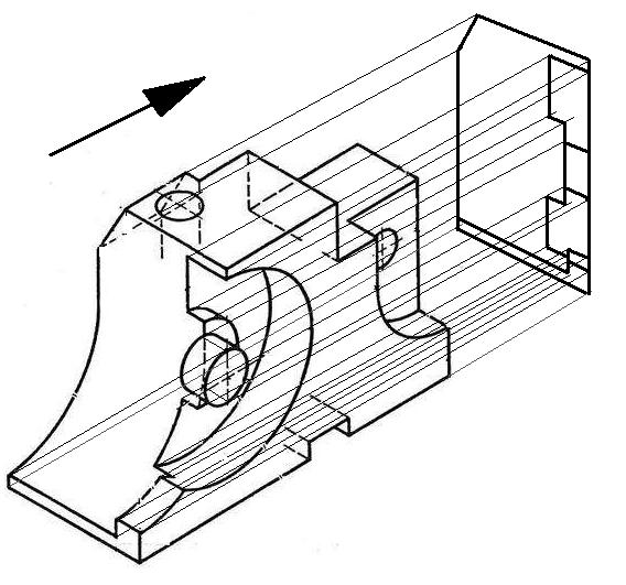

dudis69 pisze:jeisenberg, vue du sommet.
Dudis69, merci beaucoup, très apprécié!
[ Dodano: 2012-03-18, 13:27 ]

Well, it's very much better than what I "very roughly" sketched. That's mine:
I'm really bad at details, just a beginner here.

pomoc dla widoku z góry
Przede wszystkim chciałbym przeprosić za google-translate polsku. Ale jestem w potrzebie pomocy. Mam twardy czas o rysunek tego kawałka w widoku z góry, szczególnie po stronie koła, stronie po lewej stronie. Mam nadzieję, że robię żadnego sensu. Oto zdjęcie: irst wszystkim chciałbym przeprosić za google-translate polską. Ale jestem w potrzebie pomocy. Mam twardy czas o rysunek tego utworu górną widok i właściwy pogląd, szczególnie po stronie koła, stronie po lewej stronie. Mam nadzieję, że robię żadnego sensu. Oto zdjęcie:
Dzięki z góry.
