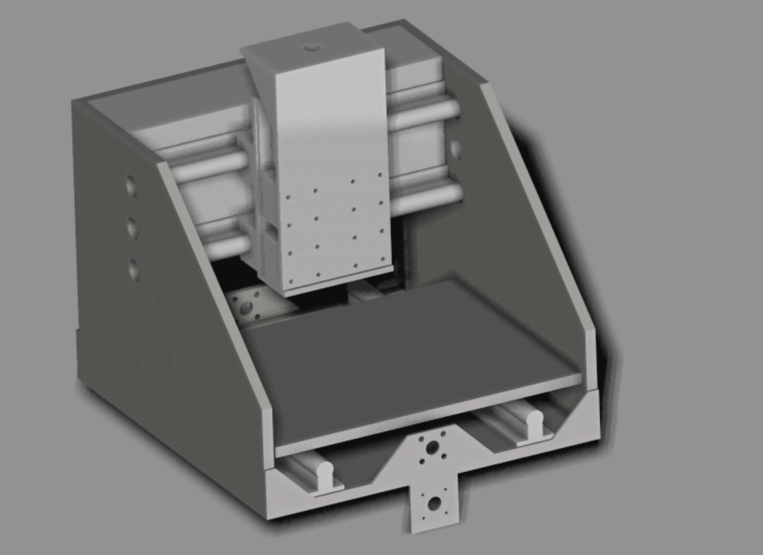

syntetyczny pisze:Ten wiszący uchwyt silnika zamontował bym w poprzek, skoro i tak będzie na pasku. Poza tym otwory pod silnik zrobiłbym owalne, aby można było napiąć odpowiednio pasek.
Czym "chwytać" będzie kolega te płyty?
Raczej nie chce w poprzek, ponieważ pod frezarkę i tak będę miał "stoliczek" który będzie miał wgłębienie na silnik. aczkolwiek pomyślę nad tym bo to nie zły pomysł :)
Będę spawał, miałem to skręcać ale po pierwszych 2 otworach stwierdziłem że to wyjdzie krzywe i beznadziejne. Jeszcze okazało się za kolega ma mig'a.
a tutaj kolejna mała przeróbka z'tki
No to projekt znowu ruszył do przodu, dziś poskładałem konstrukcje "zewnetrzną" kątownikami :) Jutro albo w sobotę zespawam.

Witam po dłuższej przerwie.
mam już konstrukcje, sterowniki, zasilacz, silniki a po mechanikę idę w tygodniu :)
a tutaj taka wizualizacja jak to mniej-wiecej będzie wyglądać frezarka.
proszę mi doradzić przełożenie - mam silniki 3nM
lepiej 16mm czy 20mm śrubę (chodzi mi o siłę ciągu w porównaniu do ceny)
pozdrawiam :)
