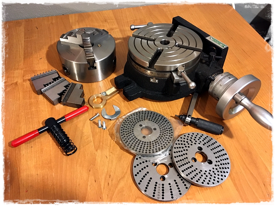

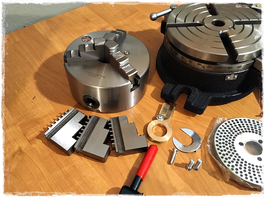

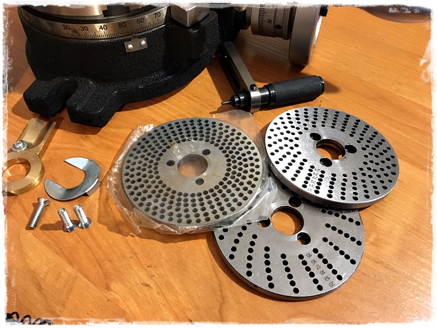

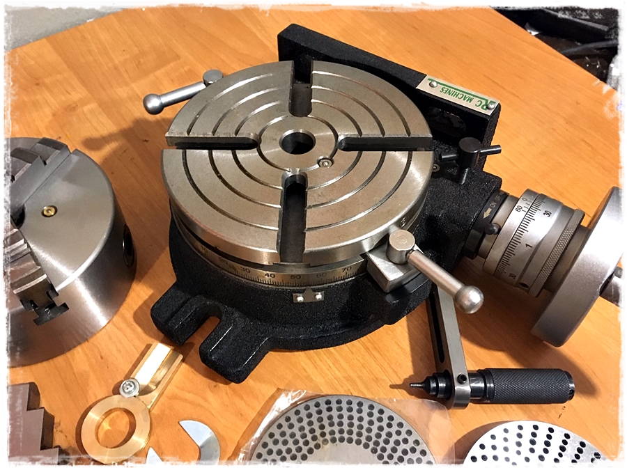

Jednak do tematu podszedłem nieco konkretniej...
Mam taki zestaw, czekam jeszcze tylko na adapter mocujący uchwyt do podzielnicy
W sumie to jest druga podzielnica, pierwszą kupiłem od kolegi adam Fx (samoróbka), ale ciężko patrzyło się na podziałkę. Chociaż sprzęt naprawdę bardzo sprytny...
Z tą mam problem, bo muszę zrobić 15 obrotów, aby przesunąć ją o te 60 stopni, ale może wrzucę tam jakiś silnik krokowy i sterownik co będzie mi o 15 obrotów kręcił gałką
Bo ręcznie to można się zajechać
Jeden pełen obrót daje 4 stopnie.
