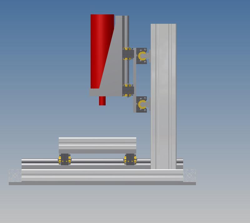

Pomysł na osadzenie śruby miałem taki, że planowałem wykonać oprawy do łożysk i przykręcić je do nogi bramy od przodu. Wymiary opraw takie, aby oś śruby wyszła w jednej płaszczyźnie z osiami wałków.
Wiercenie otworów w profilu zasadniczo nie jest problemem, jest tylko kilka "ale":
- korzystając z dobrodziejstwa profili chciałem zachować możliwość podniesienia osi X w przypadku konieczności obrobienia wyższego materiału, zrobiłbym dłuższe nogi z niewykorzystaną strefą nad osią X i w razie potrzeby całą oś można by przysuną do góry - ale z tego bez bólu mogę zrezygnować
- z rysunku wynika, że posadowienie profili osi X bliżej tyłu tak jak to narysowałeś nie ustawi osi napędu w świetle profila, tylko przy krawędzi, zamiast wywiercić otwór, będzie trzeba wybrać kieszeń z jednego boku, za dobrze to chyba nie będzie
- zamocowanie profili z tyłu bramy znacząco poprawiłoby by zwartość konstruncji, dodatkowo miejsce styku narzędzia z materiałem wypadło by bliżej bramy, ale wydaje mi się, że takie połączenie wpłynie niekorzystnie na sztywność bramy. Przy wstawieniu profila w środek dociągam płaszczyznę do płaszczyzny i jest pewnie, przy zamocowaniu z tyłu będę miał tak naprawdę da przeguby.
Ale masz rację, przydałoby się coś zmodyfikować, żeby cała konstrukcja nie wychodziła tak do przodu.

No właśnie nie za bardzo.dudis69 pisze:
Czy widzi kolega jakieś dysproporcje w konstrukcji?
Rozumiem, że jednak sugerujesz zwiększyć jeszcze rozstaw łożysk w Z, dodatkowo dolne łożysko zrównać z końcem płyty.
Pixes2 z kolei radzi wyrównać łożyska do górnej krawędzi. Bądź tu mądry
Rozważałem przesunięcie profili bramy do tyłu, tak jak to narysowałeś, poprawia to "kompaktowość" konstrukcji, ale wtedy będę miał problem z umieszczeniem śruby - musiałaby być po drugiej stronie nogi, nakrętka musiałaby być na długim wysięgniku, nie jestem przekonany czy to dobrze.
Jak idea przyświecała zmniejszeniu rozstawu łożysk pod stołem?

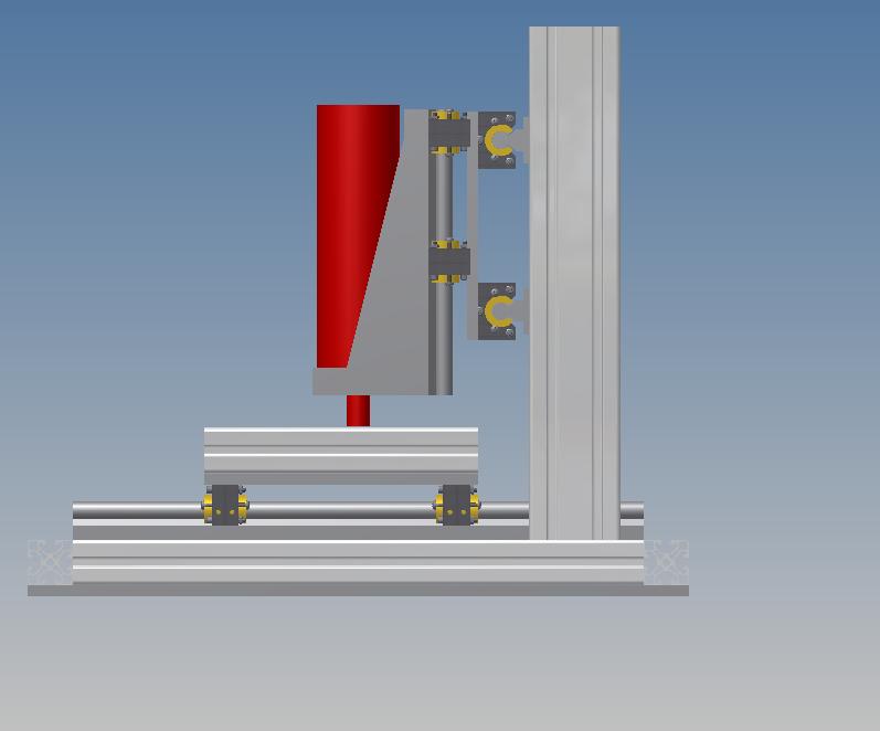

Mówiąc "pogrubił" masz na myśli wałki czy płytę krzyżaka?
Jeśli taka jest teoria i zasadniczo poprawi to warunki pracy maszyny to oczywiście odrzałuję te kilkadziesiąt złotych i rozstawie szerzej łożyska w osi Z i dam dłuższe wałki. Zaraz to narysuję i wrzucę rzuty w skrajnych położeniach.
[ Dodano: 2012-01-28, 01:23 ]
Zgodnie z sugestiami zrobiłem mała modyfikację osi Z
Odstęp pomiędzy wałkami w Z - 150mm
Rozstaw łożysk (licząc zewnętrzne końce) - 150mm.
Jednocześnie skróciłem nogi bramy o 50mm.
W dolnym położeniu osi Z tuleja wrzeciona styka się we stołem, w górnym położeniu odległość tulei od stołu - ok. 100mm. Myślę, że spokojnie mogę podnieść bramę o co najmniej 20mm, w sumie nikt nie frezuje tuleją. Co teraz myślicie?

Po "tonie" Twojej wypowiedzi wnoszę, że ten rozstaw łożysk jednak trochę za mały. Planowałem kupić wałek z podporą 0,5m i oszczędnościowo przeciąć na pół, ale jak dam większy rozstaw, np. 150mm, to mi zostanie niecałe 100mm zakresu ruchu, trochę mało. Najwyżej kupię więcej tego wałka i zrobię jak trzeba.
Jeszcze pytanie, czy wałek podparty na całej długości trzeba zamocować jeszcze na końcach do ramy urządzenie?

Mała frezarka 240x280x140 konstrukcja aluminiowa
Ponieważ jest to mój pierwszy wpis, chciałbym się przywitać. Forum to przeglądam od dawna, jednak dopiero teraz dojrzałem do podjęcia wyzwania i zbudowania swojej własnej maszynki. Frezarkę chcę zbudować w celach czysto rekreacyjnych, a przy okazji się czegoś nauczę.
Ponieważ nie mam pomysłu jak na tej maszynie zarobić, chciałbym, aby była możliwie niedroga, ale jednak prezentowała jakiś poziom.
Założenie na początek:
- niewielkie pole robocze, wyszło 240x280x140
- obróbka materiałów drewnopochodnych, tworzyw sztucznych i aluminium
- szybkość obróbki, szczególnie w aluminium nieistotna, chciałbym móc wyciąć coś z np. 6mm blachy z odpowiednią jakością
- wrzeciono Kress 1050, na lepsze mnie nie stać, a i lepsze mi nie potrzebne
- konstrukcja z profili konstrukcyjnych Item lub podobnych, zoptymalizowana pod względem ekonomi wykonania, profile 40x40 i 40x80
- konstrukcja z ruchomym stołem w jednej osi
- wałki fi16 podparte na całej długości, podpory tych wałków idealnie pasują do profili 40x40
- optymalizacja konstrukcji celem najlepszego wykorzystania zakupionych materiałów, wałki osi X i Y po 500mm, wałki osi Z - 250mm
- śruby trapezowe
- silniki w osi śrub, nie wiem jeszcze jakie, nie mam też pomysłu na sterowniki
- tam, gdzie się da wykorzystanie elementów wycinanych laserem
Rozstaw wałków w osi X - 230mm
Rozstaw łożysk w osi X - 200mm (pomiędzy środkami łożysk)
Rozstaw wałków w osi Y - 150mm
Rozstaw łożysk w osi Y - 160mm
Rozstaw wałków w osi Z - 150mm
Rozstaw łożysk w osi Z - 70mm
Elementy krzyżaka i uchwytu wrzeciona z blachy aluminiowej 10mm
Zastrzały pomiędzy kolumnami bramy a podstawą oraz płyta od spodu podstawy z blachy stalowej - 10mm
Konstrukcja nie jest niczym specjalnie odkrywczym. Spójrzcie proszę wprawnym okiem czy nie popełniłem jakiegoś błędu?
