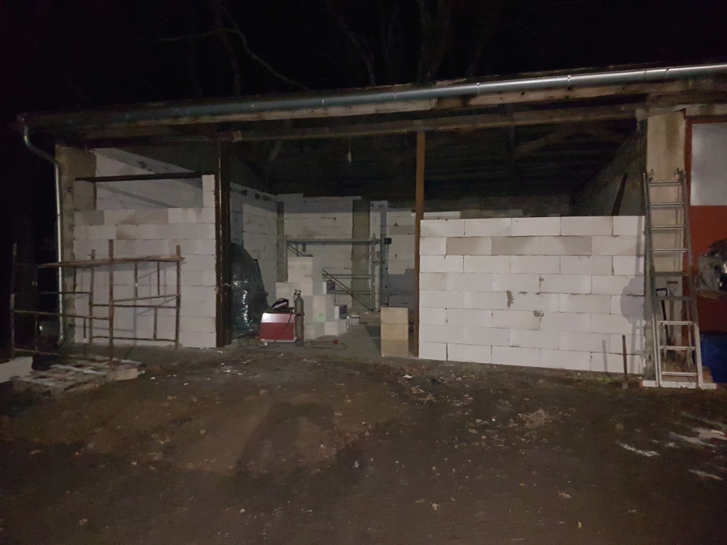

Tak,ściany co druga warstwa wiązane ze starymi ścianami , "stryszek" jest mocno przewiewny wiec raczej nie powinno byc problemu ze skraplaniem .Zrezygnowałem z bramy szer 6m ze względu na problemy ze zmiana murłaty , brama ma 3m szer. musi wystarczyć. Mam nadzieje ze uda się w piątek-sobotę wciągnąć maszynę do środka , beton na posadzce bedzie wtedy miał 20 dni , wystarczy ?

Stanęło na OSB 12mm + wełna mineralna 5cm

Wiata która przerabiam ma ze 30 lat,tak kiedyś budowali.wazne aby materiał na sufit był Max lekki,nie wiem ile "udzwignie"konstrukcja dachu.

Modernizuje swoje miejsce pracy podłoga , ściany ogarnięte został sufit. Chce przymocować go do konstrukcji dachu (zapewne będą potrzebne jakieś dodatkowe listwy/kantówki). Jaki materiał będzie najlżejszy , czy np. płyta OSB to dobry wybór ? .Nie ważna dla mnie jest strona wizualna , ma to spełniać swoje zadanie i już.
