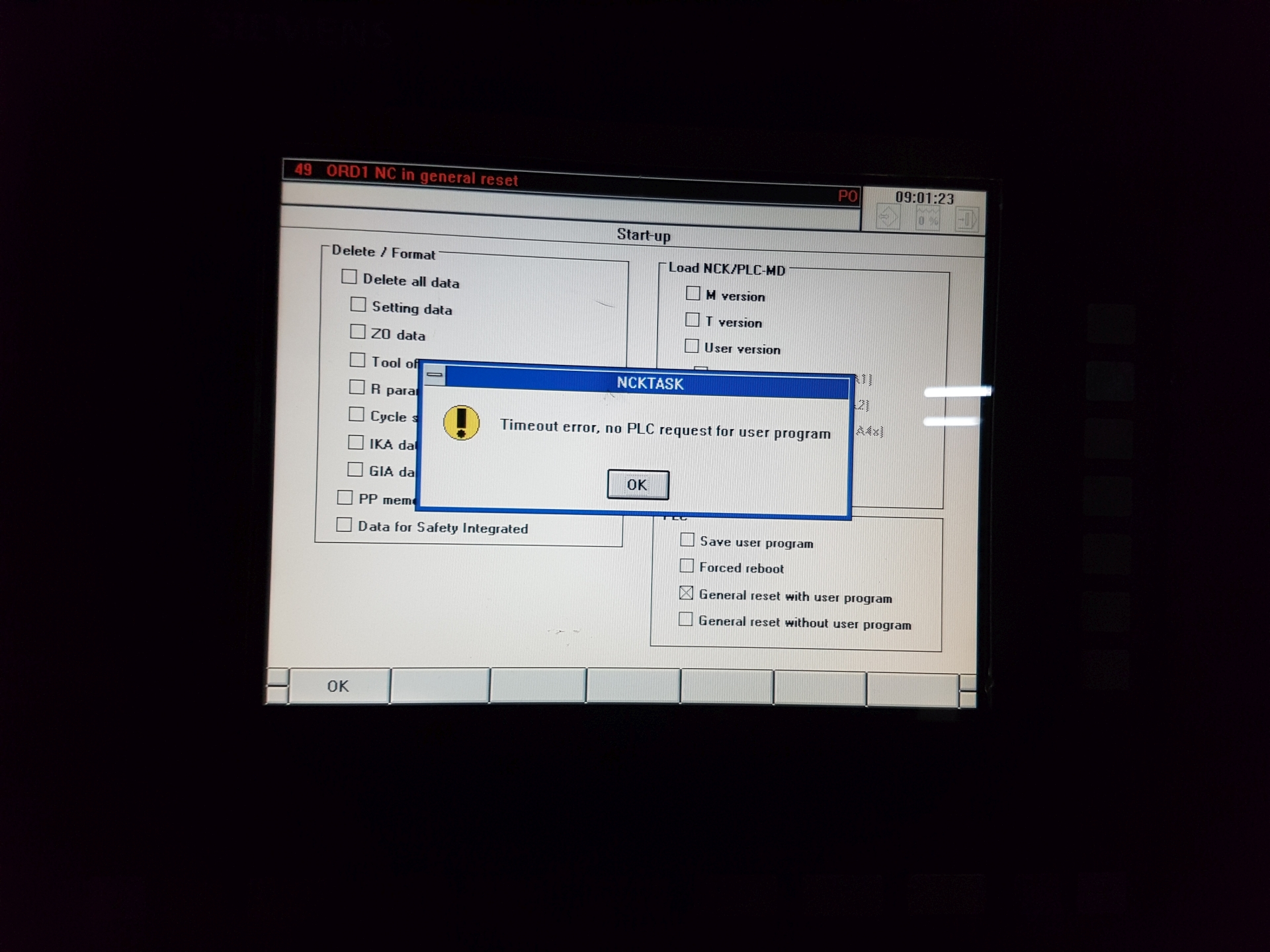

Wiec zrobiłem jak kolega sugerował , zaznaczyłem T ( moje sterowanie to 840c T ) , User version i Forced Reboot. Po restarcie nadal jest blad 43 (PLC-CPU not ready) ale zmienił się nr błędu w PLC status na 002A. Poza tym zaświeciła się zielona dioda na PLC (PLC in operation).
Przy próbie wykonania General Reset wyskakuje komunikat patrz foto.

Przy probie wejścia w General Reset Mode pojawia się taki ekran , gdy nic nie zaznaczę tylko wcisnę soft key Run to nie uruchamia się . Czy muszę zaznaczyć którąś z opcji na tym ekranie przed wciśnięciem Run ?

Sinumerik 840C po wymianie baterii nadal świeci się kontrolka (czerwona) "OUT DS/ERR". Nad bateria jest: przelacznik 3-pozycyjny 0-2-4 , przycisk "RES" i właśnie kontrolki :zielona "POW OK" i czerwona "OUT DS/ERR". Wcześniej ta czerwona nie świeciła.Czy po wymianie baterii należy przeprowadzić jakąś procedure aby zgasła ta czerwona ?
