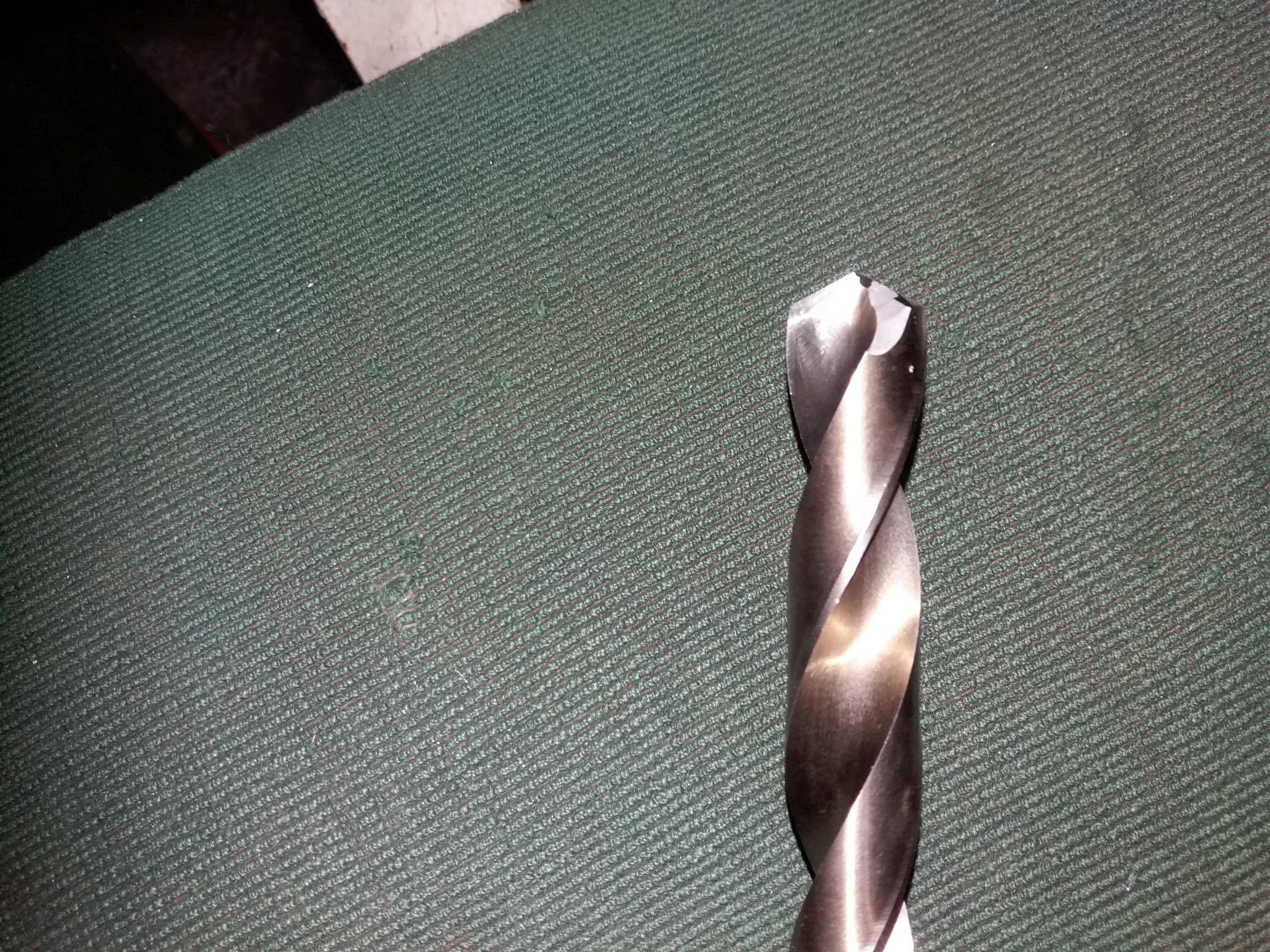

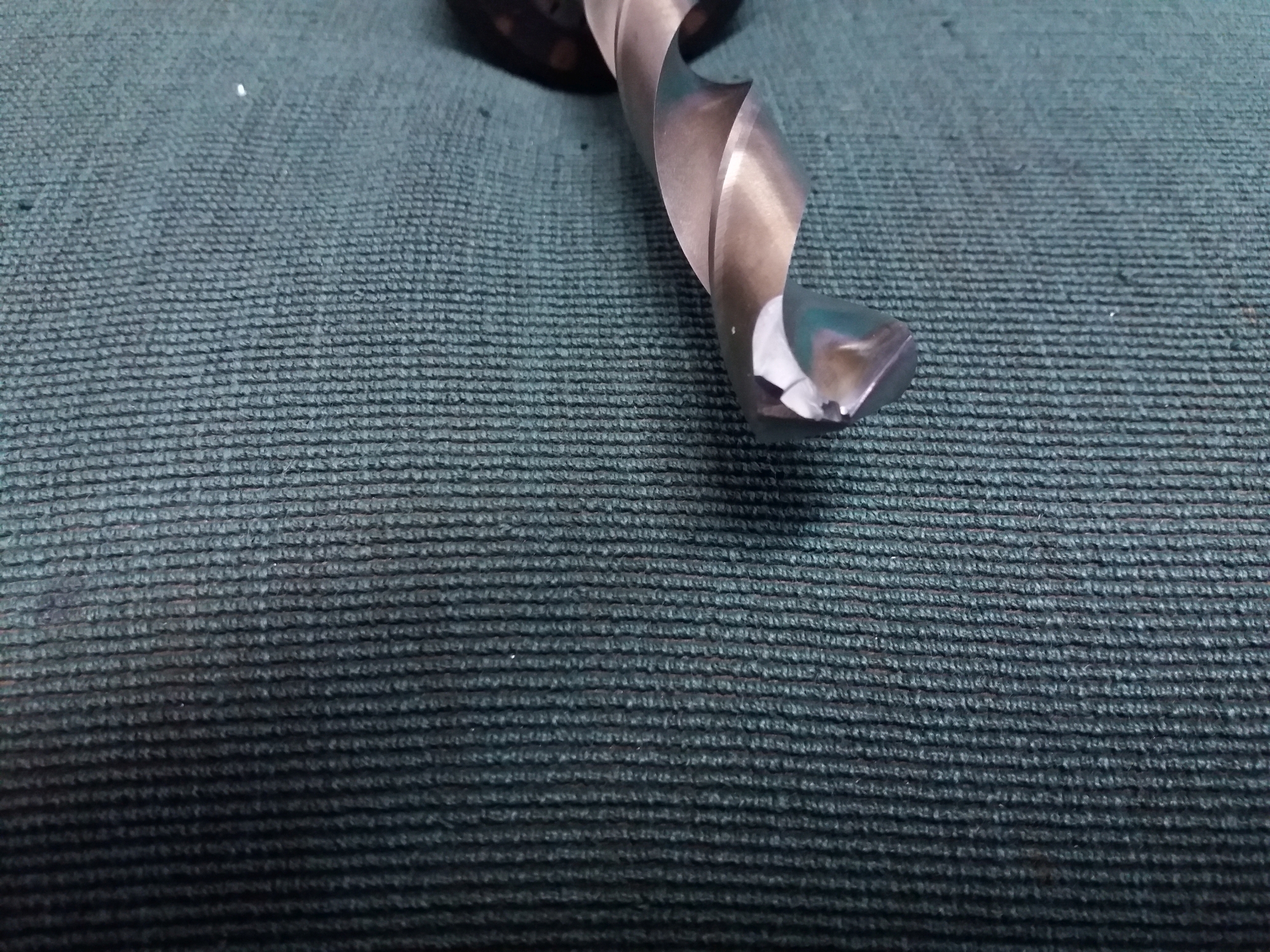

Temat zmęczony :wink: , ≈300 otworów ø18 ,gl 20mm w ST355 . Moje spostrzeżenia , wiertla kupione na Alle... (stare polskie z zapasów) dramat otwor rozbity na ≈18,45 .Wiertło trepanacyjne z węglikiem , wierci fajnie ale : drobny wiór owija się do okola wiertla i czasem zostaje w wiertle rdzeń czyli po każdym wierceniu trzeba ręcznie to wszystko wydłubać :cry: , po ≈ 120 otworach zaczęło rozbijać otwór , aż przy ≈160 otworze rozbiło ponad 18,2. Koszt takiego wiertla ≈160zl wiec raczej kicha. Chińskie , klasyczne wiertło HSSco 5% wywierciło cala resztę otworów z rozbiciem max 18,10 , wiór gruby sam spada z wiertla. Jedyny minus to to , ze przy pierwszym otworze ukruszyło się kawałek , cena≈60zl.
