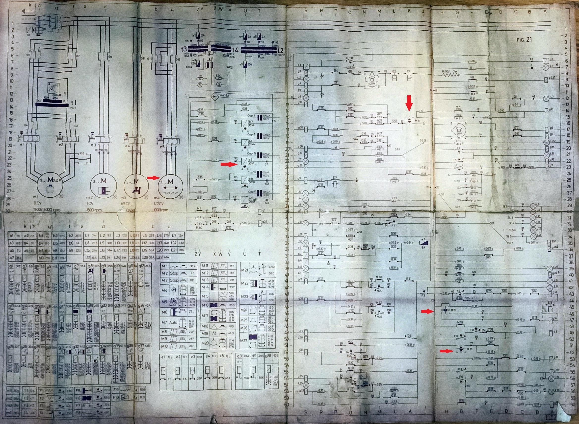

Re: Tokarka Gallicop
Po dogłębnym zbadaniu elektryki i mechaniki okazało się , ze szybkich posuwów nie będzie
. Ktos zdemontował cześć mechaniki za to odpowiedzialnej
Brak szybkich posuwów .
Tokarkę zakupiłem zdekompletowaną i teraz próbuje ja uruchomić. O ile z mechanika jakoś poszło to z tymi szybkimi posuwami ugrzązłem. Jak wypatrzyłem w sieci posuw szybki załącza się za pomocą 4 pozycyjnego joysticka (na schemacie M15) .W prawo/lewo posuw wzdłużny , góra/dol posuw poprzeczny. Przy załączeniu M15 prawo lub lewo załącza się silnik szybkich posuwów (m4) ale suport stoi.Wydedukowałem (nie wiem czy dobrze) , ze nie załącza się sprzęgło (b9). Oglądając mechanikę wygląda na to , ze faktycznie gdyby to sprzęgło załączyło to powinien się pojawić posuw. Sprzęgło sprawdzone i jest sprawne. Proszę kolegów o sprawdzenie czy rzeczywiście po załączeniu M15 powinno również zadziałać sprzęgło b9 .

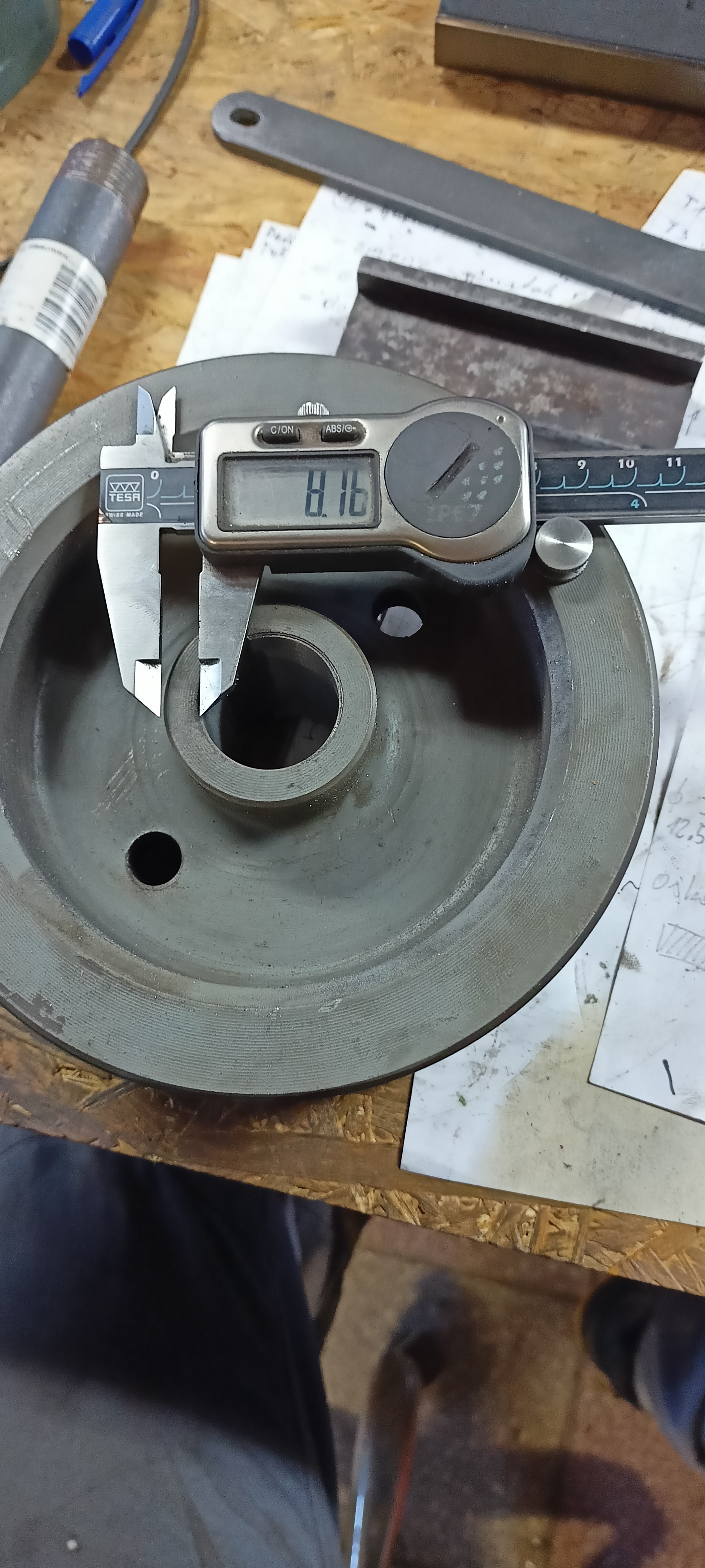

Chyba obejdzie się bez wyciągania skrzyni biegów
, już zacząłem się do niej dobierać i przy zdejmowaniu kol pasowych okazało się , ze oba są luźne a jedno już tak wybite na osi , ze dziwne ze klina jeszcze nie ścięło. Teraz mam dylemat czy tulejować kolo czy szukać nowego
