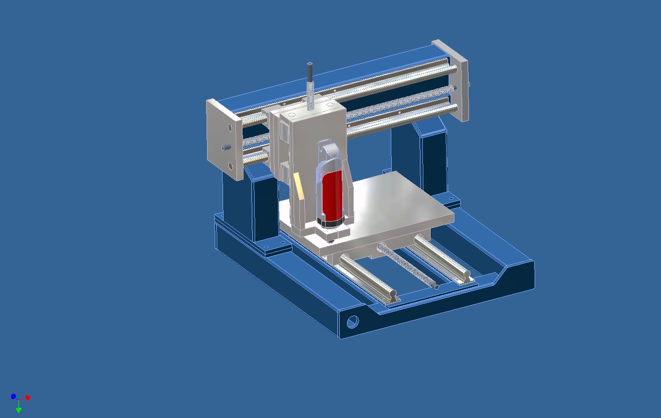

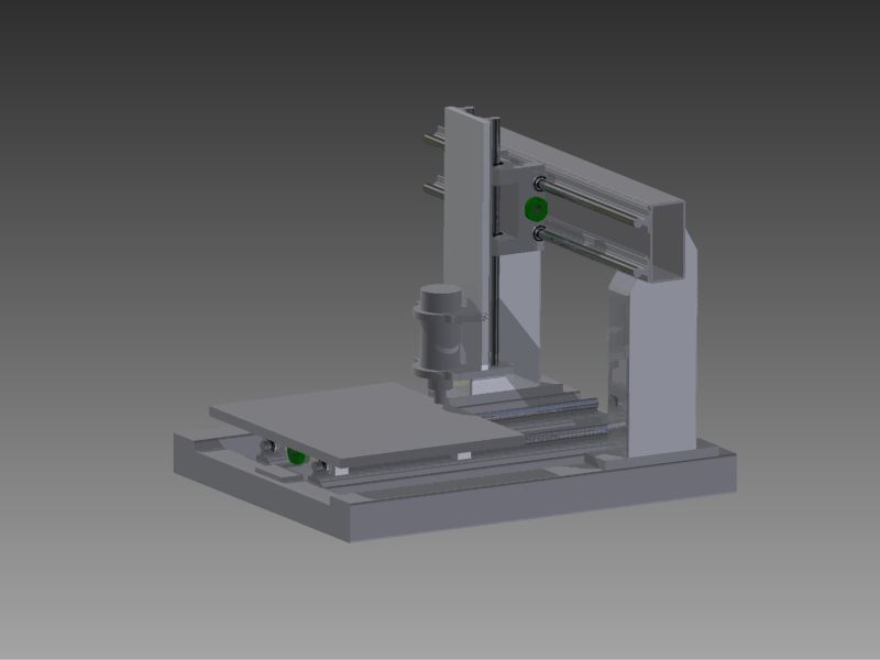

Witam wszystkich.
Oto projekcik nowej maszyny : 500 x 400 - z około 300 ( jeszcze wysokość bramy muszę podnieść do góry)
Do tego mam kilka pytań.
Czy silnik krokowy mogę umieścić wewnątrz ramy? w tej chwili mam około 10mm luzu wewnętrznej szerokości względem gabarytów silnika - nie bedzie się on grzał??
Jakie przełożenia zastosować? 1:2, 1:3, 1:5 ? Oczywiście na paskach ale to nie spowolni znacznie maszyny ?
Śruby trapezowe 18x4 + po dwie nakrętki z poliamidu na oś, wałki 20 podparte silniki 1,9 + m545 + piko cnc + mokry chinol 1,5kw
Czy posiada ktoś model silnika krokowego 1,9Nm w 3D? ipt, sat step iges itp...
Czekam na wszelkie uwagi i sugestie.
Pozdrawiam i dzięki za pomoc
Marek

Witam wszystkich.
Dzięki za pomoc w wyborze gratów - wybór padł :
- Sterowanie pikocnc
- 3 silniki 1,9Nm ( tylko z tego co zauważyłem widziałem wersje 4 i 8 przewodowe ? który będzie odpowiedni? )
- Sterowniki 3xM545
- prowadnice okrągłe fi 16 podparte na calości ( ewentualnie fi20 )
- śruby trapezowe 16x4 + po dwie nakrętki z poliamidu na oś
- dwie osie - x i y przełożenie na paskach 3:1 ( nie mam pojęcia jakie koła dobrac co i jak więc liczę na pomoc w doborze części )
- Zasilacze takie
http://allegro.pl/zasilacz-przemyslowy- ... 01696.html
http://allegro.pl/zasilacz-przemyslowy- ... 00034.html
czy są wystarczające? Czy potrzebne są dwa ( w niektórych waszych maszynach jest tylko jeden :/ sorki ale się nie znam...
I wrzeciono - na 99% mokry chinol 1,5 + falownik
Czego by mi jeszcze brakowało z elektroniki?
Co do spraw mechanicznych od jutra biorę się za poprawę projektu( jedna oś będzie zwiększona do około 600 ( lepiej to zrobić z X czy Y )? No i Z w górę jakieś 10-15cm - wyjdzie w praniu.
Pozdrawiam i wielkie dzięki dla Janusza
M

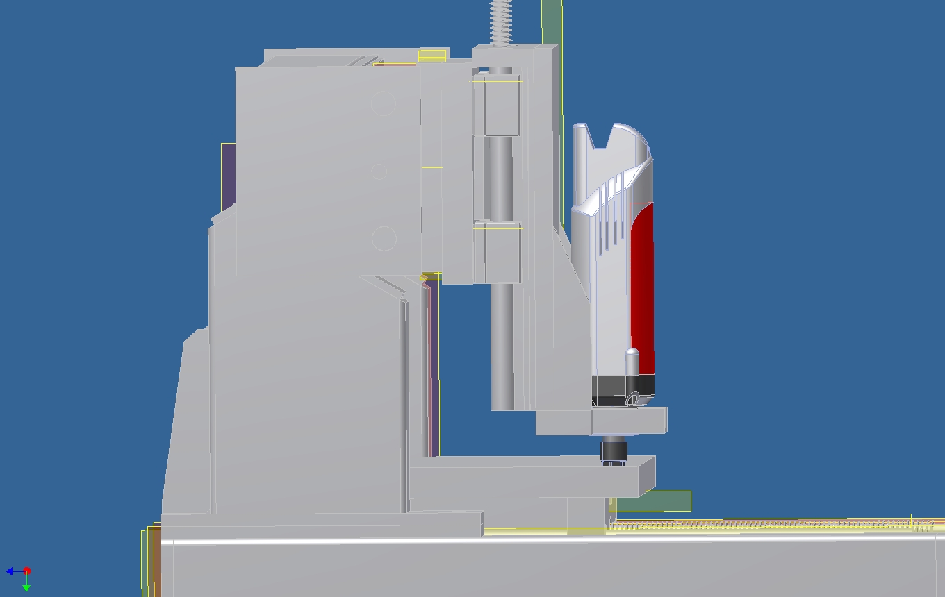

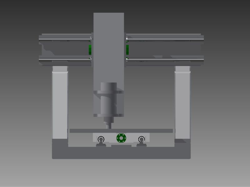

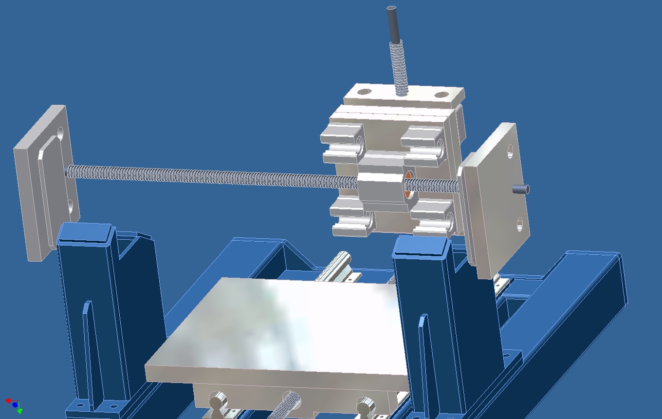

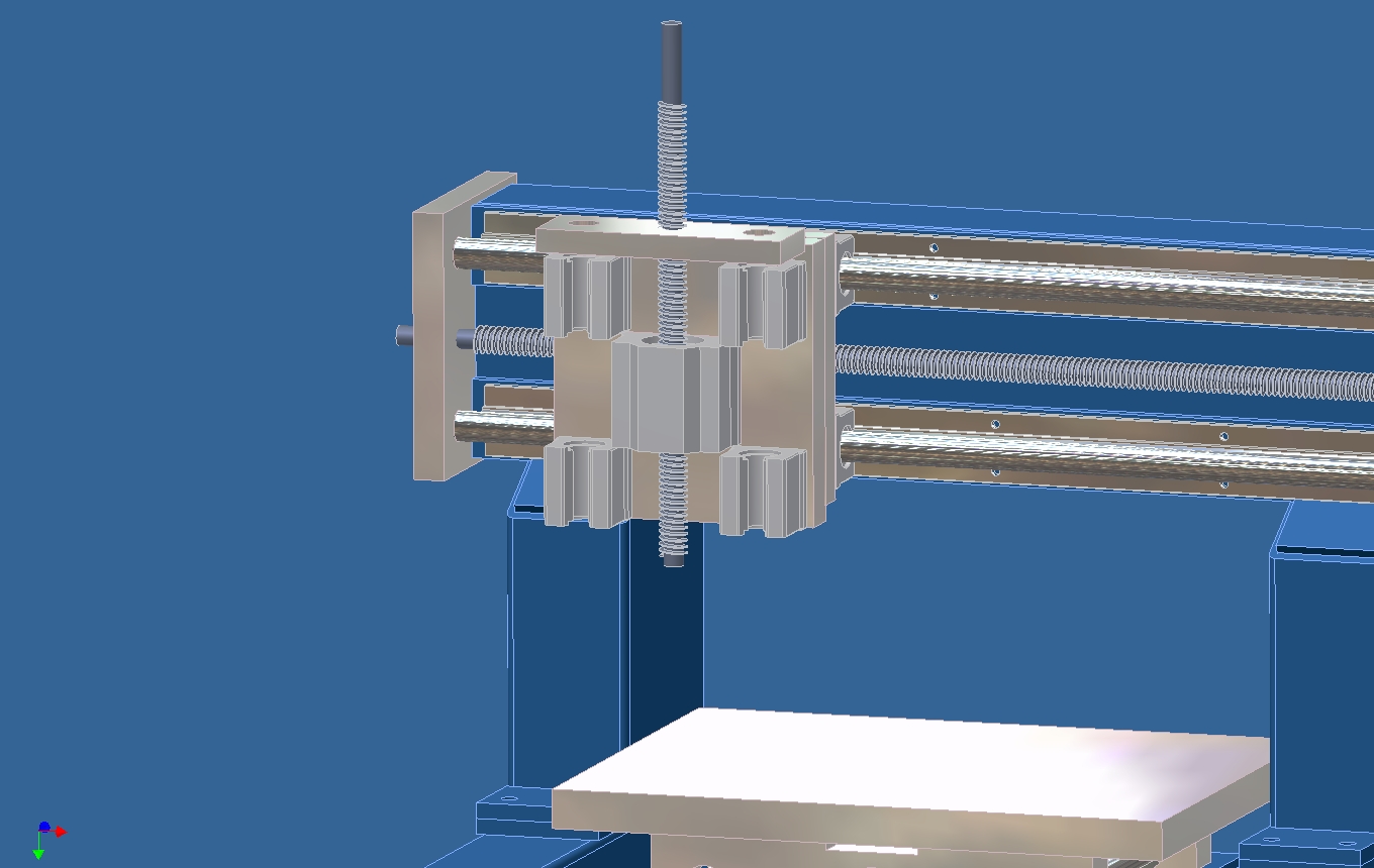

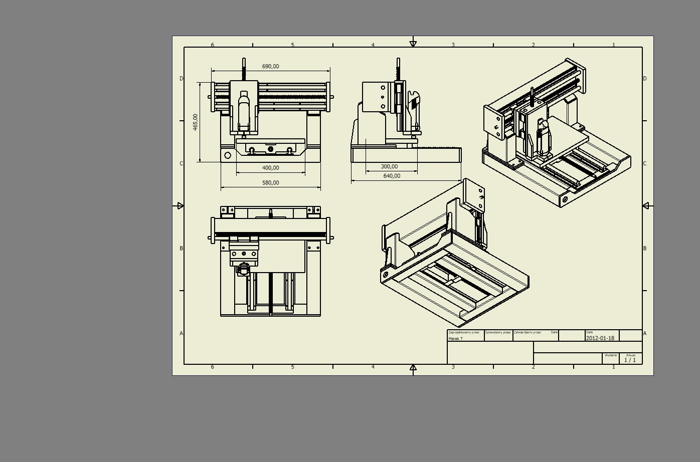

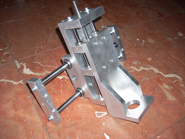

Jaszuk88 pisze:
szod pisze:No właśnie moim zdaniem nie. Patrząc na rysunki w tym temacie to jest za duże przesunięcie. Końce prowadnic stołu kończą się równo z bramą i przez to nie da się wykorzystać całej powierzchni roboczej stołu. Owszem, brama nie powinna być dokładnie na środku, ale przesunięta nieco w kierunku środka uwzględniając właśnie wrzeciono i napęd. Dokładniej mówiąc, to przy stole ustawionym pośrodku swojego ruchu wrzeciono powinno wypadać na środku stołu. W przeciwnym razie nie będzie wykorzystany pełny obszar roboczy.
I w tym przypadku wygląda na to, że Kolega ma rację. Proponuję wrysować oś Z z mocowaniem wrzeciona i wtedy będzie dokładnie widać o ile bramę należy przesunąć do przodu.
Witam - oboje macie racje - to były moje pierwsze wypociny - już nie aktualne - teraz jest projekt mam nadzieje ostateczny :)
i mam jeszcze kilka pytań związanych z tematem i mam nadzieje że ktoś odpowie :)
1. Zestawy łożyskujące - co i jak ( tzn jak wykonać samemu podporę końcową i łożyskowanie od napędu )
2. Śruba napędowa osi Z - czy 18x4 nie będzie za duża? :/
3. Konstrukcja zostanie jeszcze wzmocniona - zakres pracy około 400x300 Z - no właśnie.
W tej chwili Z wynosi 100mm ( w dolnym położeniu tulejka dotyka stołu i od tego momentu mamy 100mm). Nie wiem czy nie dać jeszcze luzu około 10-15mm ( bo przecież do tulejki dojdzie jeszcze frez a on też coś wystaje ( fota dla wyjaśnienia problemu )
Dziękuję wszystkim za odwiedź i pozdrawiam :)

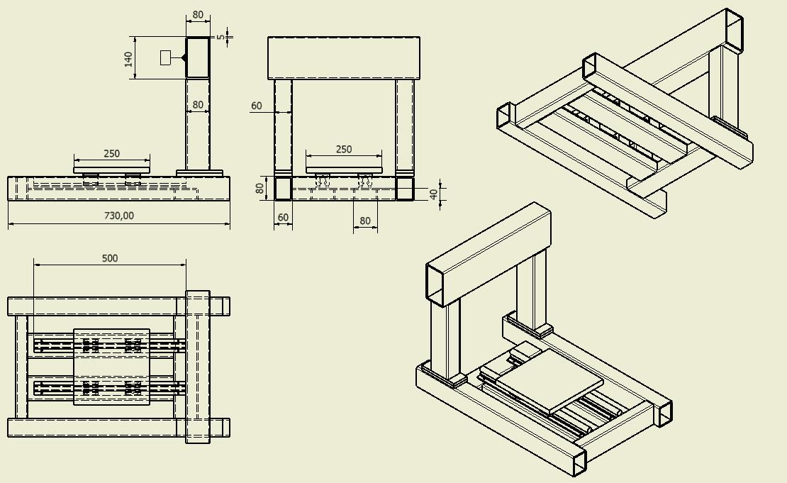

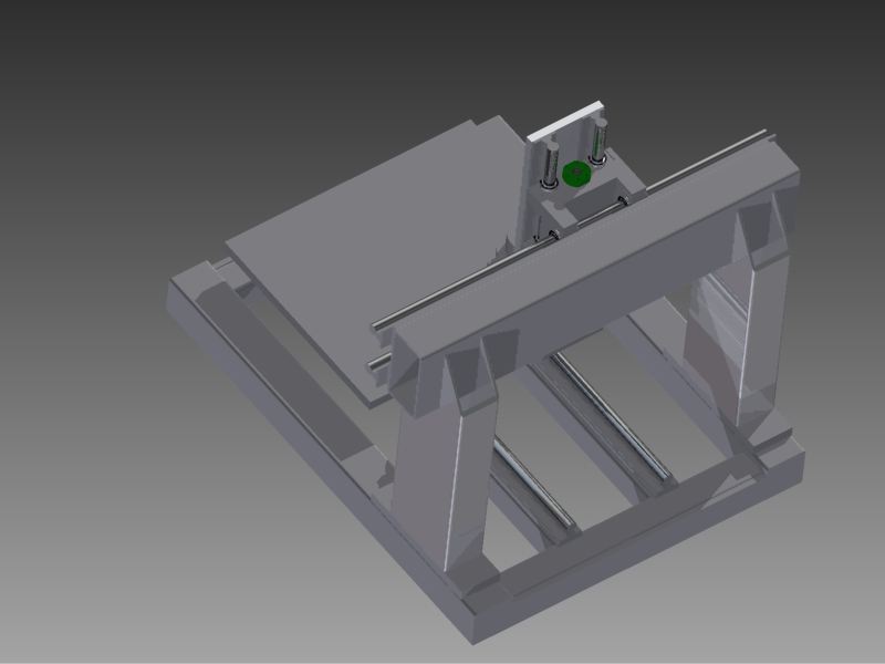

Witam Wszystkich.
Tak jak wcześniej pisałem wróciłem do pracy i biorę się do rysowania frezareczki :)
oto co wymyśliłem - nie wiem czy trochę nie przesadziłem z rozmiarami profili - ale to jest tylko szkic :)
Założenia tak jak opisywałem wcześniej - około 300x300 - lub inaczej śruby trapezowe L 500 co po zatoczeniu itp... da nam chyba przybliżone pole pracy .....
Co do Y i Z nie wiem jaką odległość można uzyskać do osi wrzeciona do bazy zaznaczonej na profilu bramy przy takiej konstrukcji ....
Posiadacie może jakieś rysunki takiego rozwiązania? Ile może kosztować wykonanie czegoś takiego wraz z materiałem do takiej maszynki ?
Teraz trzy dni wolne od pracy tak że myślimy intensywnie :)
Wszystkie - nawet najbardziej śmiałe uwagi mile widziane :):)
PS. Jakie śruby (trapezowe) na oś X Y i Z ?
Pozdrawiam - Marek

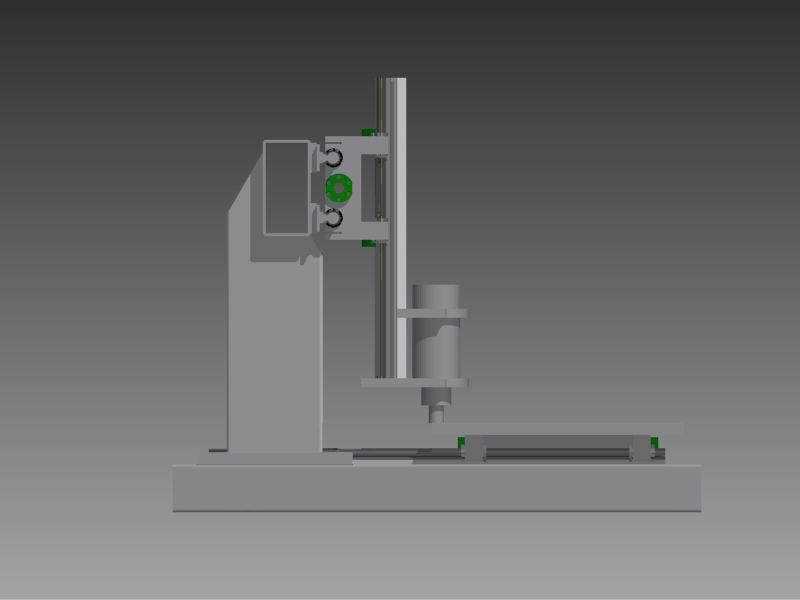

Witam ponownie. Mam kilka kolejnych pytań :
1. Jaki zakres roboczy można uzyskać przy zakupie śrub, i walków o długości 500mm? Jeśli uzyska się 400mm na X i Y była by rewelacja.
2. Czy przy takim zakresie pracy maszynki wystarczą wałki fi25 nie podparte, czy lepiej 20 podparte na całości czy np. tylko w 3 miejscach - ale ze względów ekonomicznych wolał bym chyba dać 25 czy 30 mm nie podparte - chyba że się mylę
3. Oczywiście zostają śruby trapezowe ze względu na cenę - jak w tym przypadku wygląda sposób kasowania luzów? Może jakiś przykłady macie ....
4. Jaka śrdednica wałków i śruby przy osi Z
5. Czym się różnią przytoczone wyżej przez Bbuli, sterowniki M542 (gdzie je w ogóle można kupić i w jakiej cenie?) od tych które się składa samemu kupując zestaw płytek za 45zł itp.........
czy te silniczki http://allegro.pl/silnik-krokowy-2-nm-2 ... 97300.html bedą wystarczające do takiej maszynki i jaki będzie potrzebny do nich zasilacz :)
6. Czy znacie jakis projekt stalowy orientacyjne w tych gabarytach ze sprawdzoną i bez problemową konstrukcją dla amatora?
Klamka zapadła - przy waszej (mam nadzieje pomocy ) maszynka powstanie. Na razie zbieram informacje i 9 stycznia wracam do pracy i bierzemy sie za projektowanie...
Wiem że wyjątkowo marudzę ale każdy z was kiedyś nie miał o tym zielonego pojęcia
Jest tu ktoś ze świętokrzyskiego???
Pozdrawiam Marek
