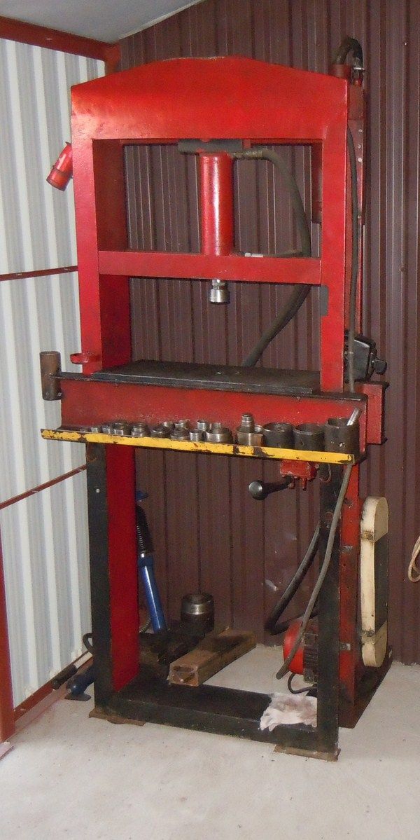

No ja widzę, że w zakresie w którym najczęściej się będzie tej prasy używać jest zamontowana pompa z prawej strony i prześwitu nie ma ... No chyba, że chcesz prostować rurki 3/8 to może się od góry zmieścisz z rurką i jakąś podkładką pryzmatyczną.
Skoro uważasz, że ta prasa jest dla Ciebie odpowiednia to po prostu ją kup ...
Powodzenia.

Sonthin pisze:RomanJ4 każdy myśli swoimi kategoriami, co dla Ciebie będzie lepsze dla mnie nie już nie musi, jak już mówiłem prasa z ceowników odpada i nie chce tu się za bardzo w dawać dyskusję bo nie ma sensu.
Bo nie wiesz o czym mówisz i tyle ...
A ty myślisz bo ta prasa którą podałeś ma z boku pompę i pedał i co chcesz tam przełożyć ... Zejdz na ziemię.

Sonthin pisze:Masz dostęp z przodu i tyłu w takiej prasie zgadza się tylko że podparcie elementu wtedy na ilu cm jest a jak włożysz z boku na ilu pomyśl trochę, i przeważnie prasa stoi pod ścianą przynajmniej tak będzie stała u mnie a to już takie ustawienie dyskwafikuje prostowanie dłuższych elementów.
No to sobie postaw pod ścianą ale bokiem ...
Każdy wiadomo kupuje i robi pod swoje potrzeby.

Sonthin pisze:Kolega InzSpawalnik napisał dwa ceowniki pompa i heja ja to widzę inaczej po pierwsze ceowniki na słupy prasy odpadają jedynie cztery płaskowniki, w prasie z ceowników nie masz dostępu z boku i coś dłuższego już nie wyprostujesz itp a te tańsze prasy są właśnie z ceowników bo najtaniej i najłatwiej zrobić, i po drugie też to jakoś musi wyglądać, widziałem już nie raz prasy samoróbki to wiem o czym mówię.
Przecież dostęp dla długich elementów masz od przodu i tyłu więc w czym problem ?
Ciekaw jestem jak taka prasa na tych płaskownikach się zachowuje przy realnym nacisku 20T. Ja mam taką :
Nacisk ok 30T a konstrukcja dość stabilna (waga ok 400kg) i nie raz przy sporym nacisku "czuć po konstrukcji".
