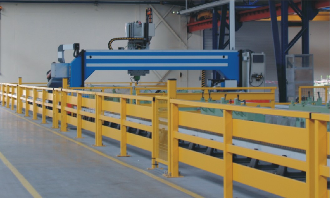

Jeżeli chodzi o dolanie płyty to da się to zrobić , ale zależy ile brakuje. Poniżej masz zdjęcie frezarki CNC która pracuje na długości 25m i służy do obróbki Alu.
Szerokość 4,5m a skok narzędzia 700mm.
Torowisko jest podobne ale już nogi bardziej w kształcie trapeza. ( widać za żółtymi barierkami i nie mam innych zdjęć lepiej pokazujących )
Jedynie czum sie różni prowadzenie maszyny frezującej od tnącej , to łożyska liniowe o wiele większym rozmiarze , co nie jest chyba niczym dziwnym

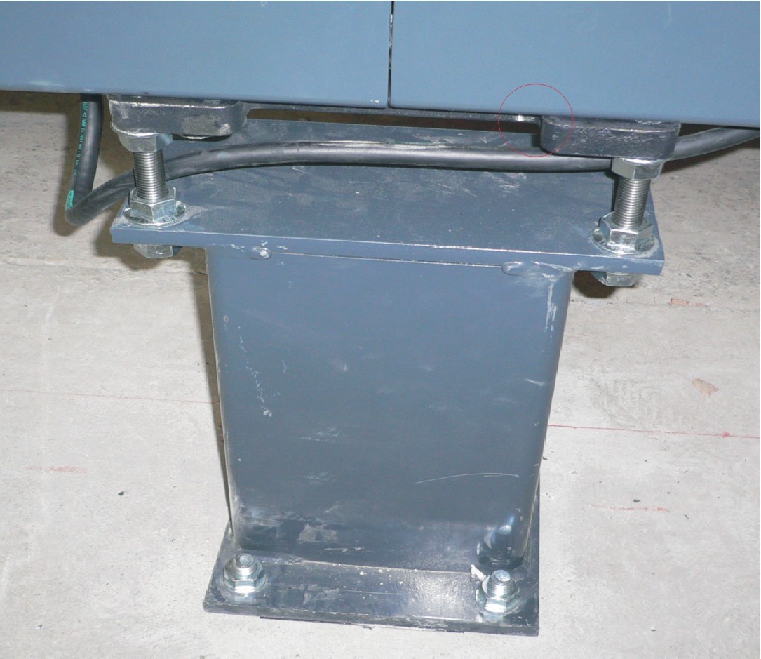

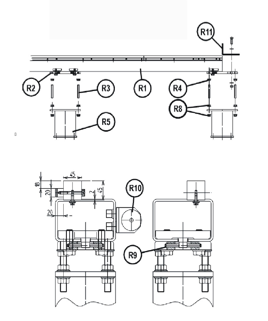

No cóż … nie chce mi się rozpisywać więc jak będą pytania to pytaj.
Bo nie chce mi się dziś wyjątkowo pisać i robić kolejna DTR
Poniżej zdjęcie i rysunki jak to robią inni.
Na tym poniżej , to małe czerwone kółeczko pokazuje miejsce na śrubę gdzie się odbywa regulacja liniowości.
Jeżeli by to miało być pod maszynę typu frezarka to pewno będzie trzeba wzmocnić torowisko … ale to pozostawiam już Tobie.
powodzenia w rozgryzaniu rysunków

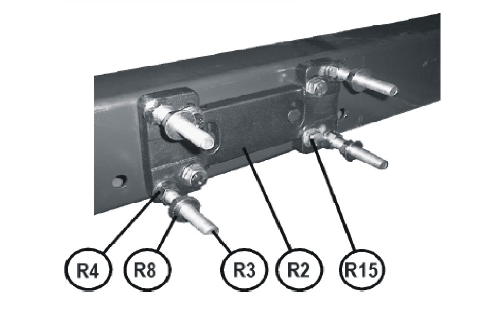

Zrób torowisko z odcinków 1m , no może 1,5m. Na łączeniach torowiska nie łącz przypadkiem bieżni po której będzie jeździć np. łożysko liniowe a tylko je przesuń o np.200mm.
Po za tym , jak robisz wszystko od zera to regulację możesz wykonac inaczej.
Poszukam zdjęć i je umieszczę na forum.
co do betonu ... no fakt. masz rację kolego. Od razu widać że jak bym ja zrobił dom z B250 ...to rany....
Dziękuje za poprawienie mnie
zdjęcie znalezione .... w górnej części jest regulacja liniowości wykonana na dwóch małych śrubach imbusowych. Nie widać tego dokładnie , ale poszukam jeszcze w moim archiwum zdjęć

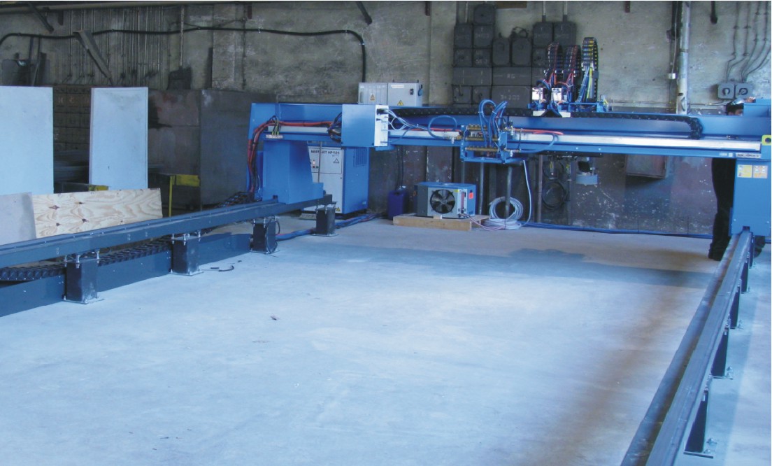

- 07 cze 2010, 19:45
- Forum: Przecinarka Plazmowa CNC, Gazowa
- Temat: Fundamentowanie wypalarki.
- Odpowiedzi: 20
- Odsłony: 6162

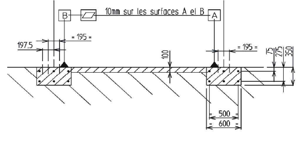

bardzo prosto ....
wylewasz ławę dla każdego toru z betonu B250...B350 na głębokość ok 250...350mm i szerokość ok 500...600mm tak uzbrojoną by kotwy podczas wiercenia nie trafiały w zbrojenie.
Zbrojenie z 6 szt prętów położonych wzdłuż.
Niwelacja ... ok 5mm na całej powierzchni po miedzy torami powinna być ok.
co do betonu , musiał by sprawdzić dokładniej jak jest to ważne dla Ciebie.
A jaka długośc torowiska ??
