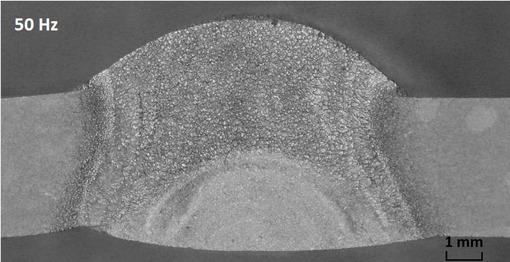

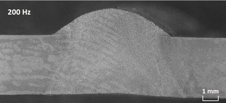

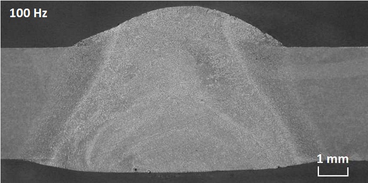

Panowie, każdy z Was dostał po punkciku, ponieważ każda z metod się sprawdziła (jedna lepiej, inna troszkę gorzej).
Jednakże najlepszy efekt spawacze osiągnęli poprzez:
- zmianę drutu z 5087 Mg3Zn 3,2mm na 5356 AlMg5 2,4mm do wszystkich blach (2mm i 4mm PA4)
- zmianę środka do czyszczenia z denaturatu na aceton
- zamknięcie, bądź przymknięcie okien (przeciąg powodował upływ gazu)
- mechaniczne oczyszczenie miejsc
- oraz chyba najważniejsze - zmianę częstotliwości prądu z 100Hz na 150-160Hz.
Dlaczego zmianę częstotliwości prądu?
Właśnie dlatego:
