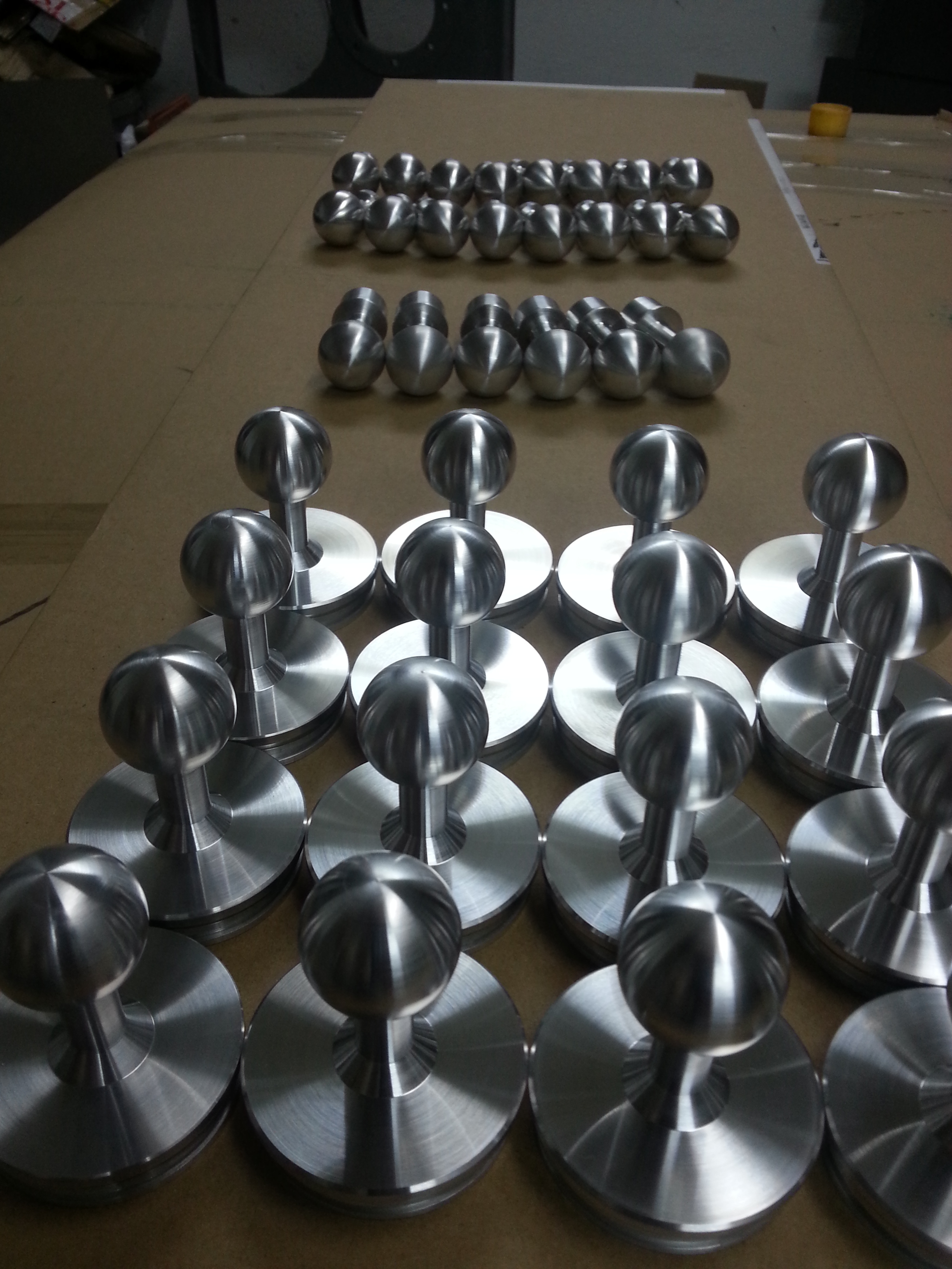

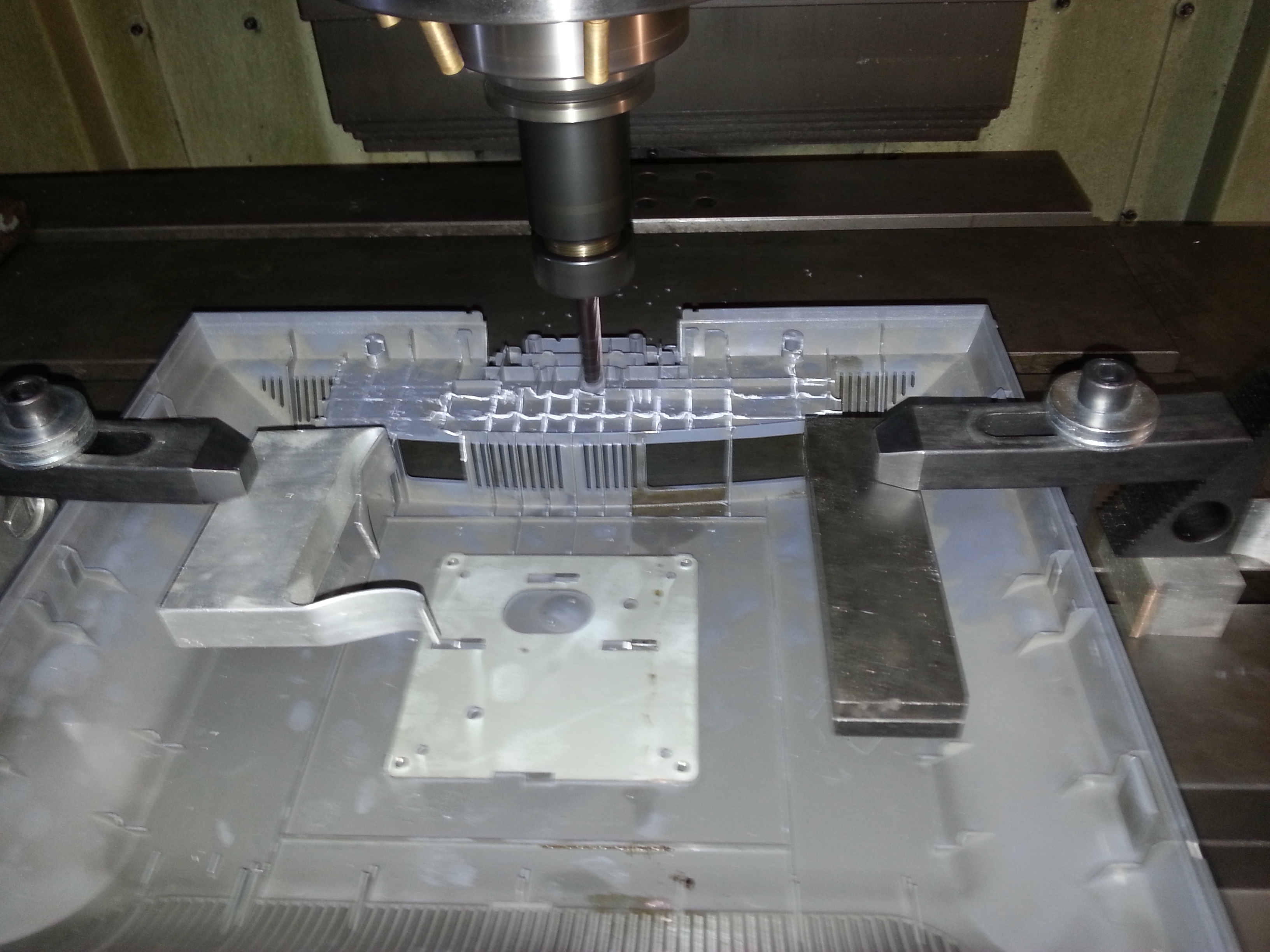

Żeby nie było że temat umarł w powijakach... Coś się dzieje cały czas aczkolwiek powoli bo masa innych robót idzie a przebudowa w "wolnych" chwilach.
Zdjęcia w wolnej chwili wrzucę świeże a tymczasem mam pytanie do znawców tematu.
Poluje od jakiegoś czasu na śrubę osi Z ale nic sensownego nie mogę upolować. Wymyśliłem sobie że dam 25tkę o skoku 5. Pytanie w związku z tym następujące : co będzie lepszym rozwiązaniem, Hiwin z pojedynczą nakretką czy Chinka no name z podwójną ? Dodam zże drugie rozwiązanie będzie ok 100zl z tego co pamiętam droższe.
Oto zdjęcia z "postępami" jeśli tak to można nazwać.
Kamar frezował lcd to ja też ...
Taki zasilacz doszedł
Mesa 7I85S
Takie rzeczy na BernardoCNC
Taką "Pomocniczkę" w toku nabyłem, po przebudowie idzie pod młotek
A tak wygląda mniej więcej maszyna na obecną chwilę, założyłem jeszcze wrzeciennik i parę "klapek"

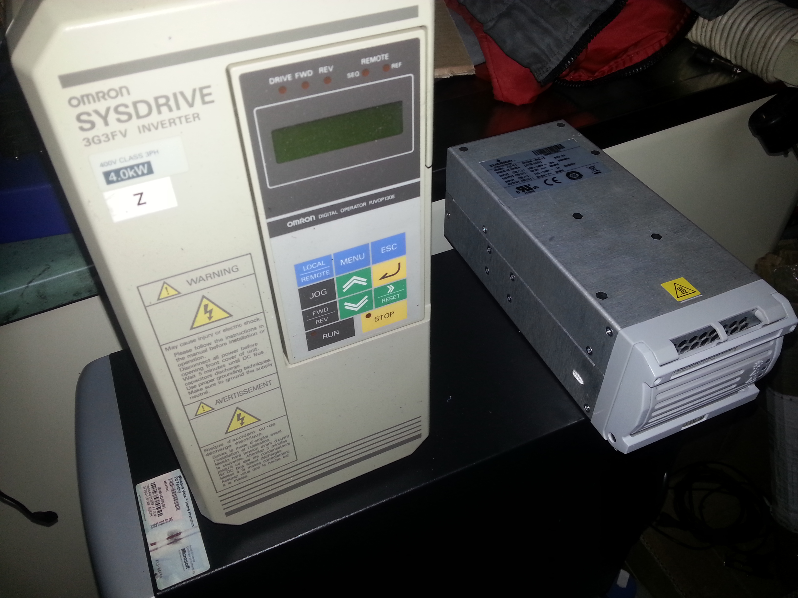

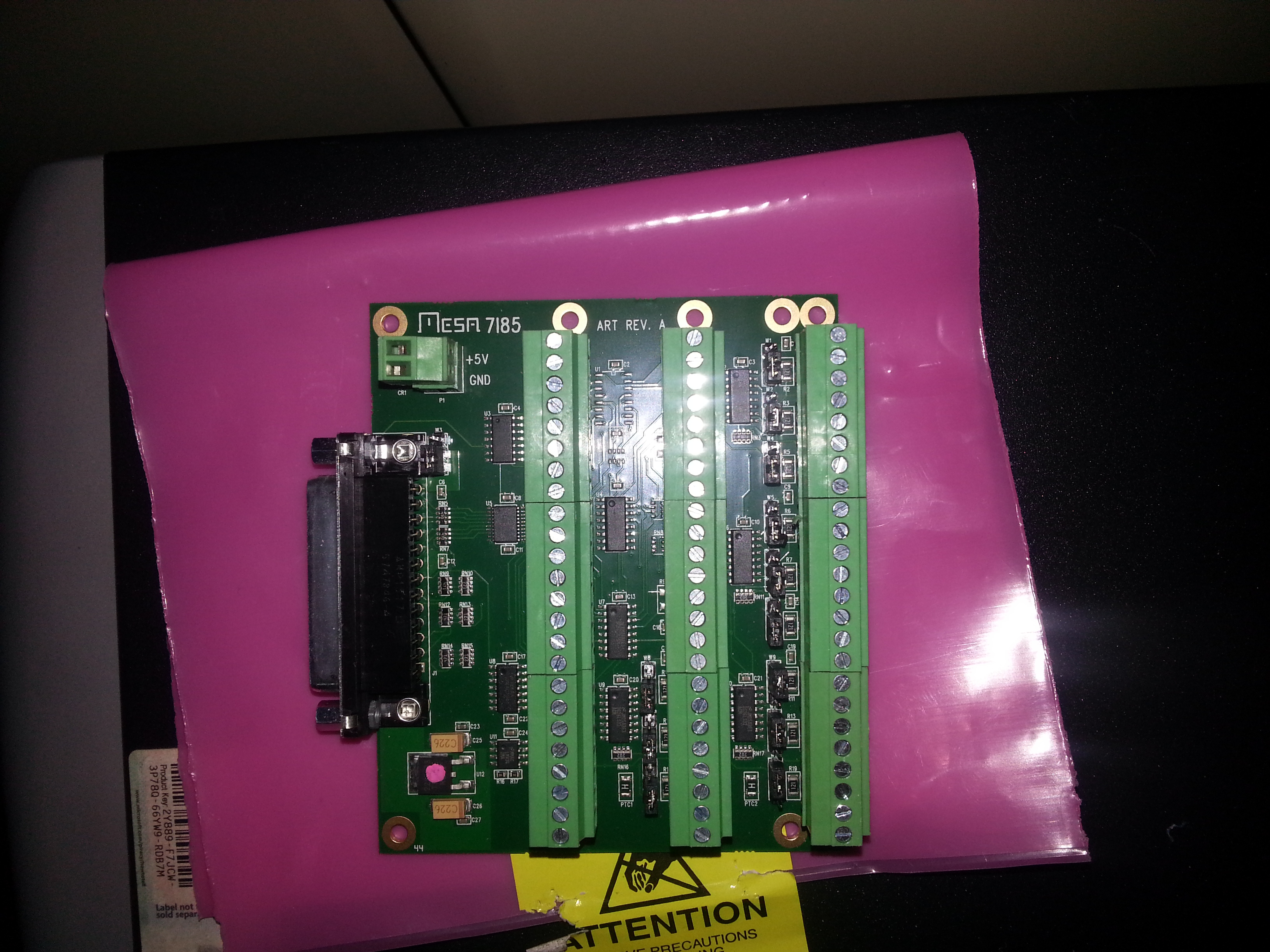

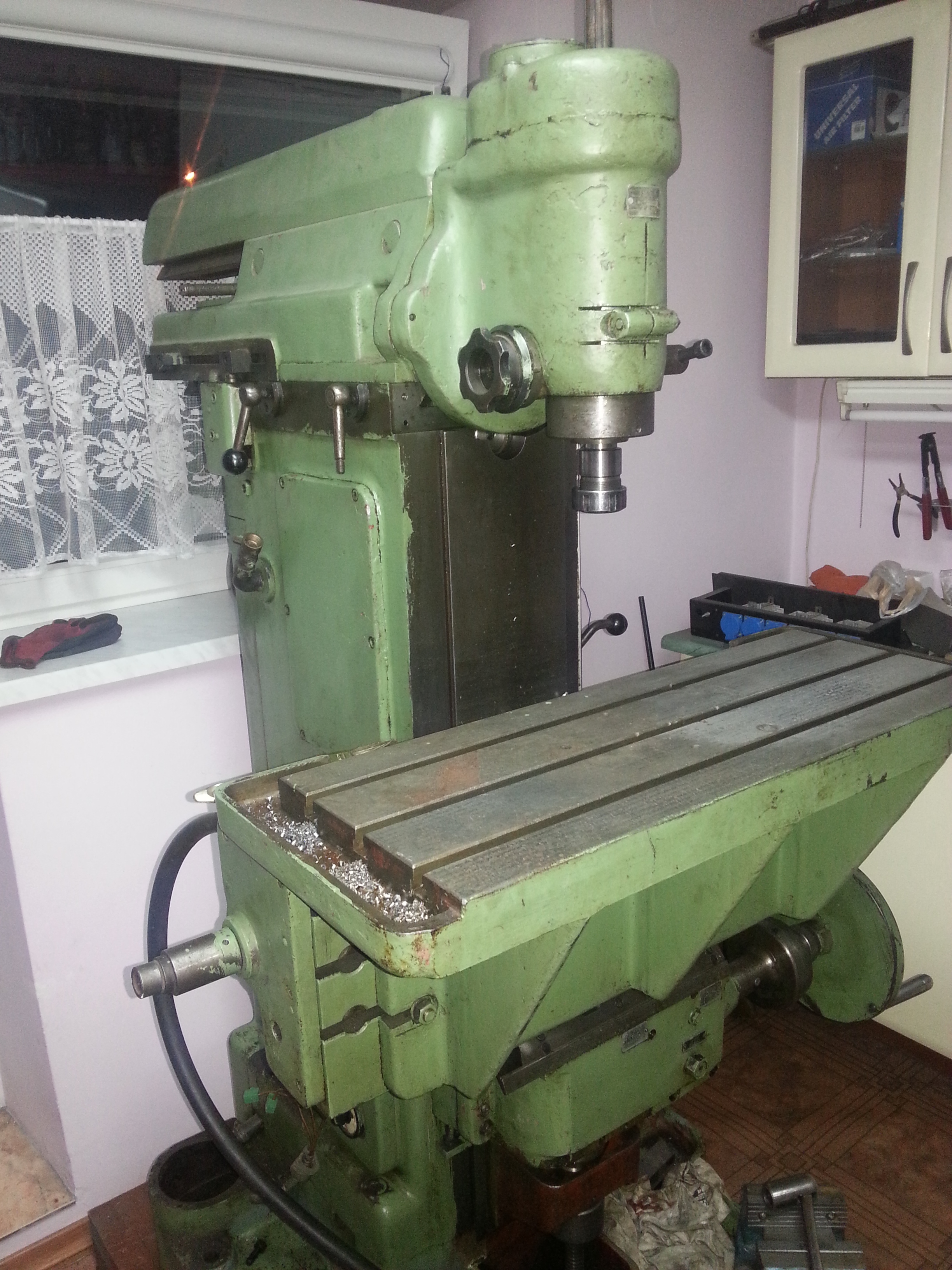

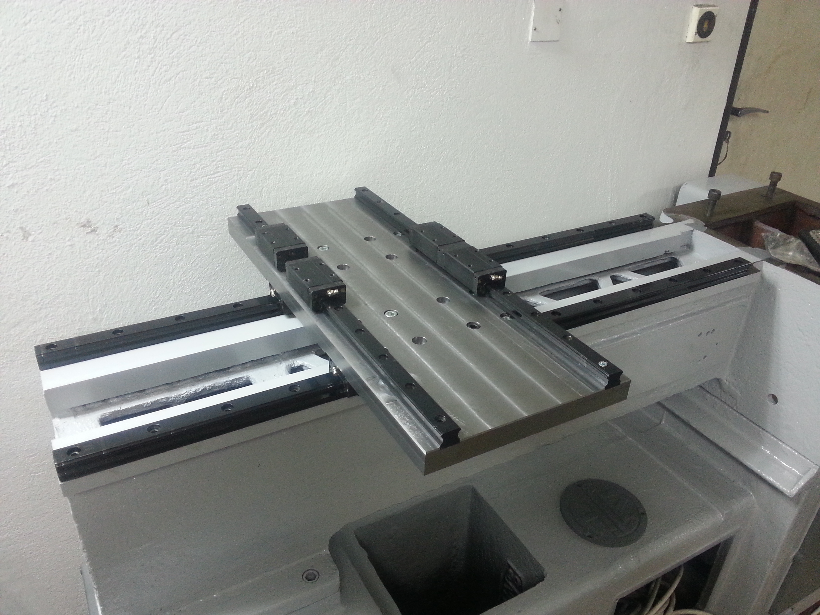

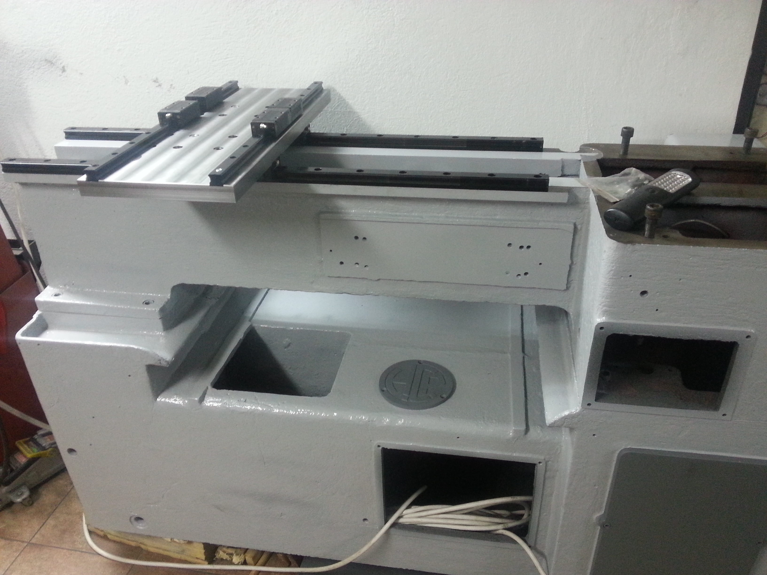

Mesa 7I85S
