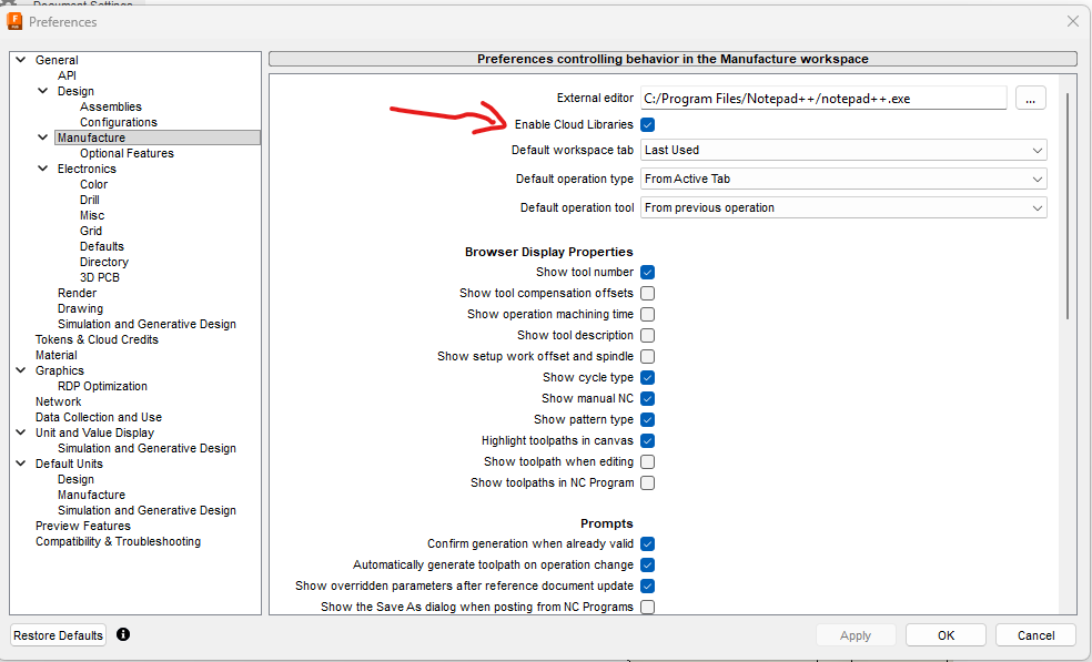

Re: Fusion 360 - generowanie kódów na gwint
Jeżeli nie pracujesz w grupie używając wspólnej biblioteki narzędzi to odznacz tą opcję
