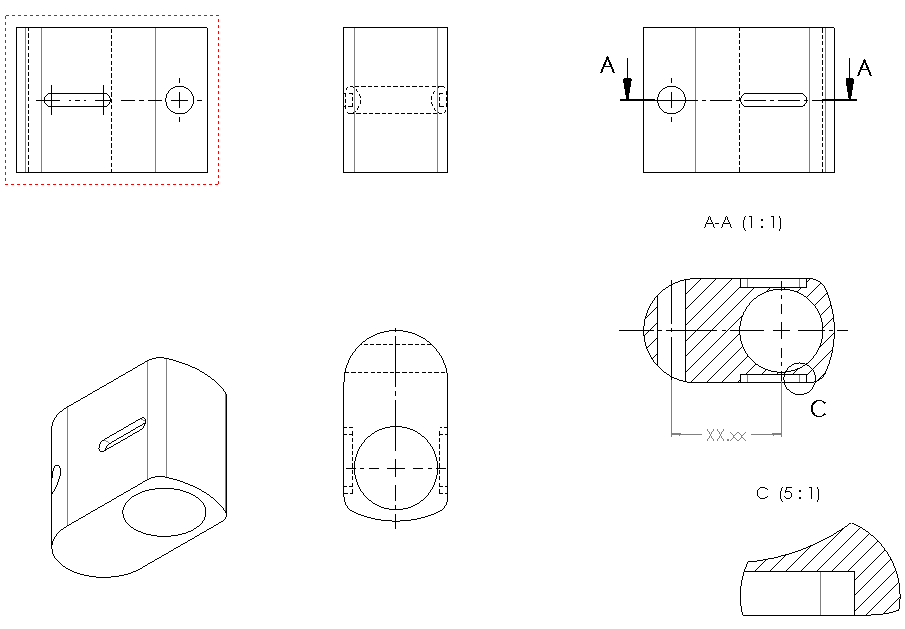

Wyglada calkiem przyzwoicie. Ten wymiar 15 co lokalizuje otwor fi24, mozna go pominac przedluzajac os symetrii tego otworu wzdluz calej czesci, ale tylko wtedy gdy cala czesc jest symetryczna. Szczegol B jest po to aby pokazac glebokosc tej szczeliny, dodaj to. Te promienie n rzucie glownym masz narysowane na moim rysunku, te dwie linie po bokach. Przeanalizuj co oznacza kazda linia a wtedy zrozumiesz. Powodzenia

To jest moja propozycja
[ Dodano: 2012-05-01, 18:58 ]
Odnosnie tych promieni: jesli dales telinie co ida do srodka tych promieni do potrzebujesz jeszcze osie symetrii tych promieni. Jezeli nie chce ci sie rysowac ty osi symetri to wykasuj te linie. Na rzutach z boku i przodu tez musisz zaznaczyc te promienie.
Po co ci dwa razy fi 24 i w dalszym ciagu nie podales lokacji tego otworu. Fi 8 zwymiaroj na przekroju. Ta szczeline tez zwymiaruj na przekroju, glebokosc i polozenie

Grubość tej cześci podałeś nieprawidłowo, powinno chyba być 14 a nie 43. Ta szczelina, na twoim rysunku jest przelotowa , tak pokaazuje rysunek. Domyślam się że jest tylko na jakąś głębokoś i musisz ją podać, najlepiej na przekroju. Przekrój zrób wzdłuż tej szczeliny aż do otworu fi8, taki przekrój będzie bardziej przydatnyniż ten który wykonałeś. Jeszcze jedno, widok z góry, pokazuje zaokrąglenia R15 i R30, natomiast wszystkie widoki z boku i z przodu tego nie pokazują: musisz to zaznaczyć. Podaj lokację tego dużego otworu fi24 bo nie wiadomo gdzie się znajduje.

Z ta szczelina zgadza sie, ale dlaczego jej szerokosc jest 3,5 a promien 2. czy szerokosc nie powinna byc 4? Wymiar pomocniczy 30 przenioslem na inny widok poto aby nie krzyzowac lini wymiarow. Dlaczego on jest pomocniczy? Wymiar ten jest potrzebny.
Ten widok na dole, co to jest?
Brak lokacji otworu fi24. Na tym przekroju brakuje tej szczeliny. Ktory otwor przelotowy? Obydwa sa przelotowe i ta szczelina tez jest przelotowa, tak wynika z tego rysunku.
Dla mnie rysunek nie jest czytelny. Brak widoku z gory, on chyba jest dosc istotny.
