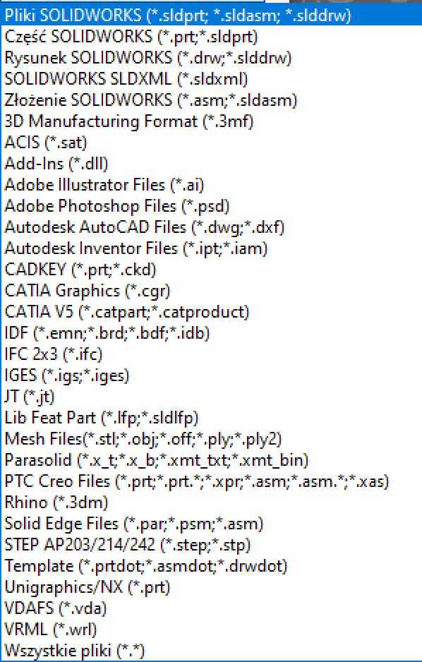

Natywny sldprt. Można zaimportować modele z wielu różnych formatów, ale różnie bywa z możliwościami edycji.

Darek05 pisze: ↑
30 sie 2020, 19:27
Mam projekt szczotki do wydrukowania, wystarczy wprowadzić zmiany w pliku CAD
Możesz to wyeksportować do Solida? No i ile milionów za udostępnienie? Ew na gotowo z przeróbką konkretnie pod mojego chińczyka, średnicę rury odciąg i włosy jakie mam.
