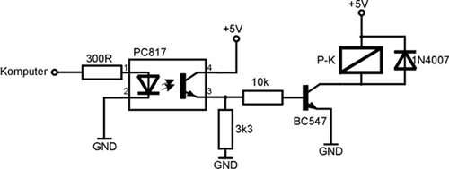

Nie wiem czy to będzie działać ponieważ transoptory na płytce są podłączone w taki sposób że na nóżke 3 jest podana masa a wyjście jest na 4.
Mam też transpoptory luzem i zrobiłem sobie taki układzik jak w optobobie i przy próbie sterowania "plusem" nie działa. Uruchamia się dopiero jak zamienie wejścia i wyjścia do transoptora, tak jak to jest na schemacie.
Zostawie tak jak jest, bo musiałbym inaczej podłączyć sterowniki a już porobiłem opisy na kable:) Przekaźniki uruchamiają się gdy są podłączone bezpośrednio pod transoptor, nie mam pojęcia jak ja to wcześniej sprawdzałem :oops:

Podłączyłem tak i nic. Działa tylko jak podłącze przewód bazy do + w zasilaczu 5v.
Już wiem jakiej firmy są tranzystory - Diotec. Wyprowadzenia się zgadzają więc wszystko jest podłączone dobrze.
Mogę jeszcze spróbować podłączyć to bez transoptora, podejrzewam że wtedy będzie działać normalnie, wystarczy dać wtedy pomiędzy bazą i lpt rezystor 2k2 ?

Zrobiłem schemat, wszystko jest podłączone w taki sposób. Zmieniłem zasilanie przekaźnika na 12v, podłączyłem go do zasilacza na szynie.
Sprawdziłem chyba wszystkie datasheety i jedynie tranzystor philipsa ma odwrotne wyprowadzenia kolektora i emitera. Można więc chyba przyjąć że:
1- kolektor
2- baza
3- emiter
Na obrazek naniosłem oznaczenia które są na tranzystorze, nie znalazłem do niego żadnego pdfa :sad:
Przy takim podłączeniu jak na schemacie dioda na przekaźniku ledwo co się świeci, zwarcie bazy (2) z emiterem (3) nic nie daje, przekaźnik się nie uruchamia.
Jak podłączyłem B i E tranzystora odwrotnie, to tranzystor reaguje nawet na pierdnięcie i uruchamia przekaźnik :smile: Przyłożenie napięcia 0.2v od strony bazy powoduje uruchomienie. Problem w tym że już się nie wyłącza, chyba że znowu przyłoże napięcie. Podłączone pod optobob wogóle nie działa, albo się cały czas świeci albo nic się nie dzieje.
Czytałem na elektrodzie że kolektor może znajdować się na środkowym wyprowadzeniu a baza na 1 lub 3 - takich kombinacji jeszcze nie próbowałem.

Czy podłączenie bazy do emitera nie spowoduje zwarcia? na bazie jest przecież + a na emiterze - .
Mam to podpięte do zasilacza stabilizowanego na soft starcie który dostarcza do płyty głównej 5V.
Teraz nie mam jak sprawdzić układziku, dopiero we wtorek, ale to raczej NPN. Jak podpinałem na baze chociaż 1v z zasilacza zamiast sygnału z optobob to przekaźnik się uruchamiał i wszystko działało prawidłowo :neutral:
Może zamiast transoptora zamontować tranzystor? wkońcu i tak będzie zasilał SSR który ma optoizolacje :smile:

Sprawdziłem, to NPN. Tranzystor jest więc dobry, cały układzik też. Wychodzi chyba na to że na tranzystor idzie zbyt słabe napięcie? chociaż z tym 2.8V to nie wiem o co chodzi, takie napięcie pojawia się przy drugim pomiarze więc podejrzewam że tranzystor się jara z jakiegos powodu.
Zastanawiam się czy zasilenie płyty głównej 12v coś zmieni.

Pawel2420 pisze: Czy nie zastosowałeś przypadkiem tranzystora PNP ?
Też się nad tym zastanawiałem, zamówiłem dokładnie ten tranzystor BC547B, niby NPN.
Separacje galwaniczną raczej wolałbym zostawić, chyba że zamiast PC817 zamontować jakiś mocniejszy element który by bezpośrednio uruchamiał SSRa?
Pawel2420 pisze:
zdzicho pisze:Odłącz 330om pomiędzy kompem ,a transoptorem i podłącz do +5v.
Chyba źle zrozumiałem. Myślałem, że proponujesz podłączenie do 5V bez tego rezystora 300ohm.
A ja zrozumiałem tak żeby odłączyć rezystor na optobobie, jeżeli to ma spalić transoptor to nie będę kombinować, chociaż mam zapasowe :smile:

Tak, to SSR. Na optobob przed samym transoptorem jest 1.2V, a normalnie na porcie 2.9V. Spodziewałem sie więcej.
Mam jeszcze dwa inne porty lpt, ale nie wiem jak tam będzie z przerwaniami bo to kontroler, teoretycznie powinno być tam 5v.

Podejrzewam że to miernik albo żle wskazuje albo podaje napięcie - dioda mocniej się zapala. Kosztował 15zł i kupiłem go z 7 lat temu u ruskich :lol: Chyba będe musiał sobie sprawić lepszy sprzęt :razz:
Załączam zdjęcie mojego zaawansowanego układu. Według różnych datasheetów te tranzystory miały emitery i kolektory po róznych stronach. Jeżeli jest podłączony tak jak teraz to dioda ledwo co sie świeci, przy odwrotnym połączeniu nie ma żadnej reakcji.
