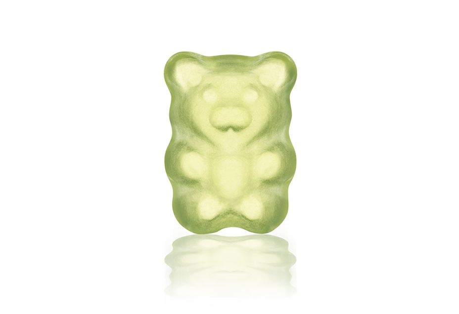

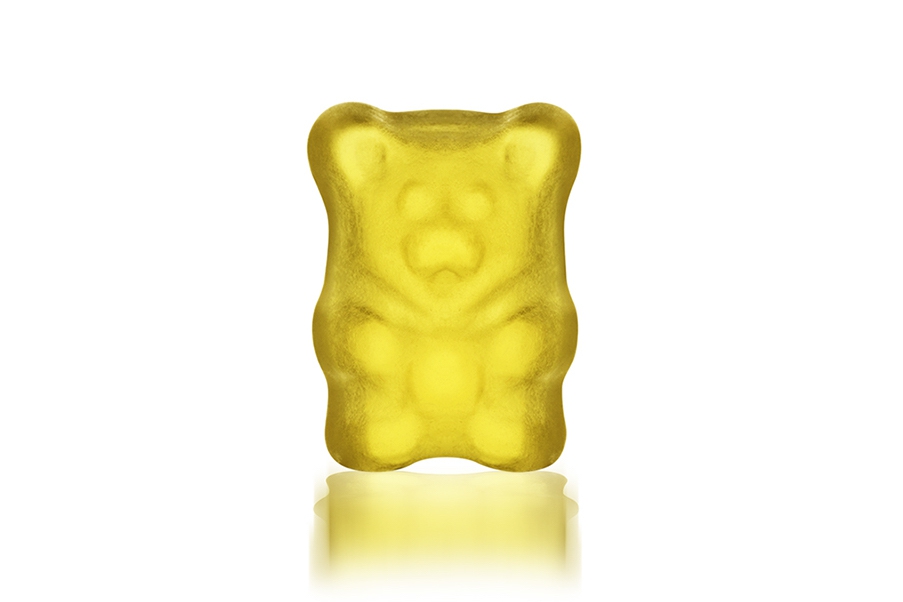

To inne pytanie bo ciągle nie rozumiem.
Masz figurkę z cyny:
I chcesz z tego zrobić takie coś:
czy takie coś:
Sorki za lamerskie pytania, ale jestem raczej nie w temacie form wtryskowych i nie rozumiem o co konkretnie chodzi.
Ale za to mam parę pomysłów na wykonanie zarówno jednej jak i drugiej wersji.
Tylko od razu trzeba powiedzieć że to nie będzie zbyt tanie (choć pewnie to będzie i tak najtańsza z metod wykonania tego). A w każdym razie wykonanie będzie długotrwałe.
czy takie coś:
