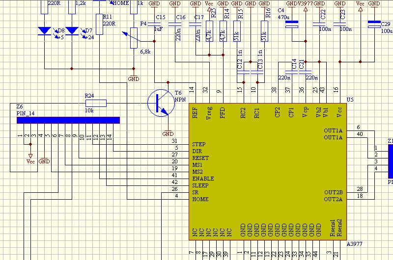

w elektronice przemysłowej to TTLe nawet nie wystarczają...
jednak nam może wystarczą - dając niską impedancje linii transmisyjnej...
niestety linia sterowana przez MOSa... i zakończona przez MOSa - ma impedancje dość wysoką... czyli podatną na zakłócenia
a do tego dochodzi 230V tak blisko a3977 :(
[ Dodano: 2006-07-14, 23:38 ]
zamieszczam schemat kolegi Bolka

zastosować na drodze sygnału blisko uC jakiegoś TTLa...
a dodatkowo przed A3977 filtr dolnoprzepustowy... + bramka ttl (szmit lepiej)

Bolek pisze:ścierzka-taśma(12cm?)-ścierzka
czyli mamy antenki :(

pytanko:
co jest dokadnie pomiędzy wyjściami uC a wejście STEP... DIR... ENABLE ?

skoro silnik...
Bolek pisze:wykonuje nie wielki obrót
.. => to musi pojawiać się zakłócenie na linii STEP
a co innego może tłumaczyć takie zachowanie?
chwilowy zanik zasilania?
czy zakłócenie w postaci fali radiacyjnej przenika do struktury... i tak się indukuje błąd?
schemat - dałby nam więcej do analizowania ;)
[ Dodano: 2006-07-14, 22:33 ]
czy 230V jest na tej samej pcb co a3977?

pit202 pisze:a jaki jest schemat ?
czekamy ;)
