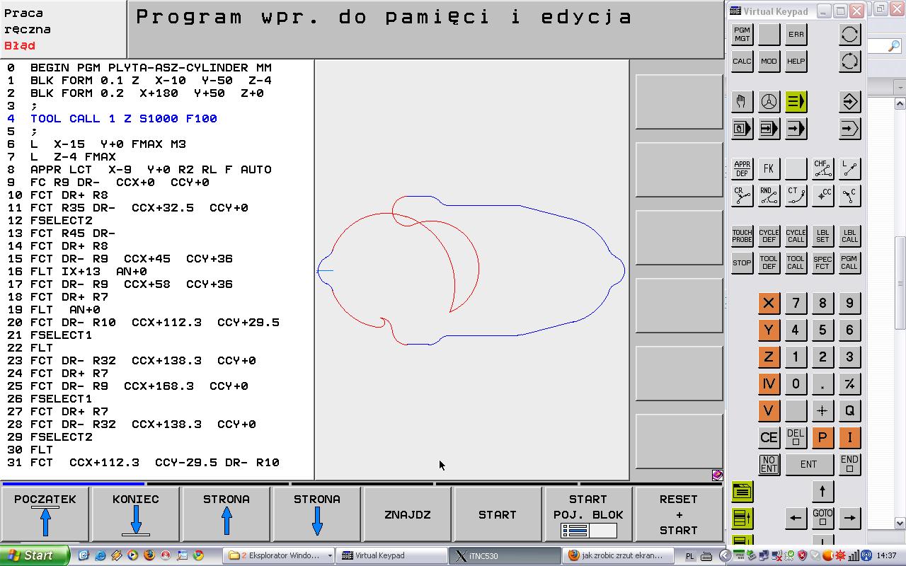

autor: wasyl#
12 kwie 2011, 19:21
Forum: Heidenhain
Temat: Problem z rozwiązaniem konturu
Odpowiedzi: 4
Odsłony: 1951
No faktycznie masz racje, ja zasugerowałem się tym że wymiar 72 odnosi się tylko do tych dwóch otworów. Dzisiaj jeszcze sprawdziłem jeszcze jedna możliwość: można podać przy promieniu R45 punkt pomocniczy P1X+32.5 i P1Y+40 (wymiar 80).
Jeszcze raz dzięki za pomoc.
autor: wasyl#
11 kwie 2011, 18:05
Forum: Heidenhain
Odpowiedzi: 4
Odsłony: 1951
Dzięki bardzo " MECO ", profil rozwiązany :-) https://www.cnc.info.pl/pics/52435d783569.jpg a może trzeba to dopisać. Jak możesz to wytłumacz mi jeszcze dlaczego jako punkt pomocniczy leżący poza łukiem R45 podałeś PDX+32.5 i PDY+36. Tego X-a to jeszcze rozumiem że na tej współrzędnej zawieszony był...

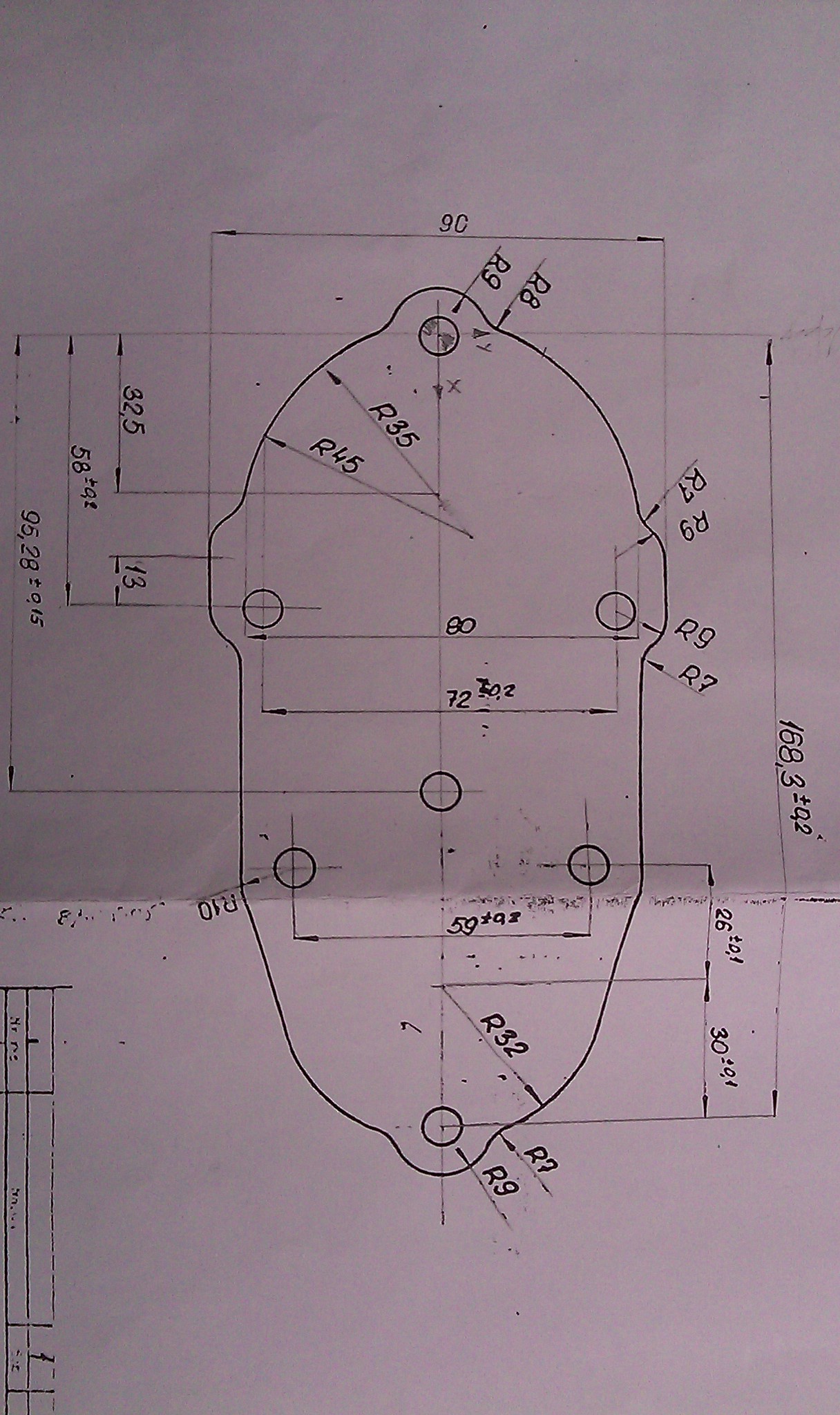

autor: wasyl#
09 kwie 2011, 15:40
Forum: Heidenhain
Odpowiedzi: 4
Odsłony: 1951
Proszę o pomoc przy rozwiązaniu tego konturu
Nie moge sobie poradzić na tym odcinku przejścia promienia R35 i R 45. Nie wiem czy robię coś źle, czy po prostu na rysunku jest za mało danych.
